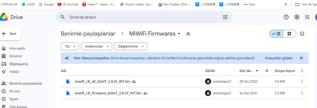

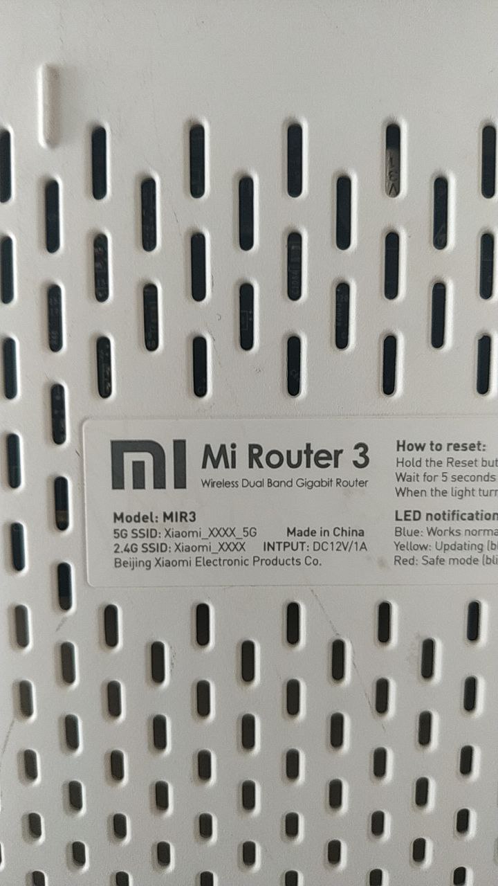

Mi router 3 cihazımı brick etmeden window 10 pc de openwrt yüklemek istiyorum.
https://openwrt.org/toh/xiaomi/mir3 openwrt desteği yokmu?FLASHING X - Wrt (Çince OpenWrt çatalı) nasıldır onu yükleyeyimmi?
< Bu mesaj bu kişi tarafından değiştirildi cimbom38 -- 18 Eylül 2024; 12:4:57 >
9 ay
Haklısınız uğraştıracak ,bir arkadaşda geri dönememiş.Yazılımı güncelledim .Google çeviri ile kullanıyorum.
Sistem sürümü
Güncel sürüm 2.27.120 , sürümünüz en son sürümdür, yükseltme yapmanıza gerek yoktur.
Aşağıdaki yazılımı yüklesem dil ingilizce olurmu?İngilizce yazılımı yükleyince wifi sorunları yaşayanlar olmuş. Yazılım benim cihazın yazılımı mı emin olamadım.https://forum.donanimhaber.com/xiaomi-mi-router-3-padavan-kurulumu--125033605-8

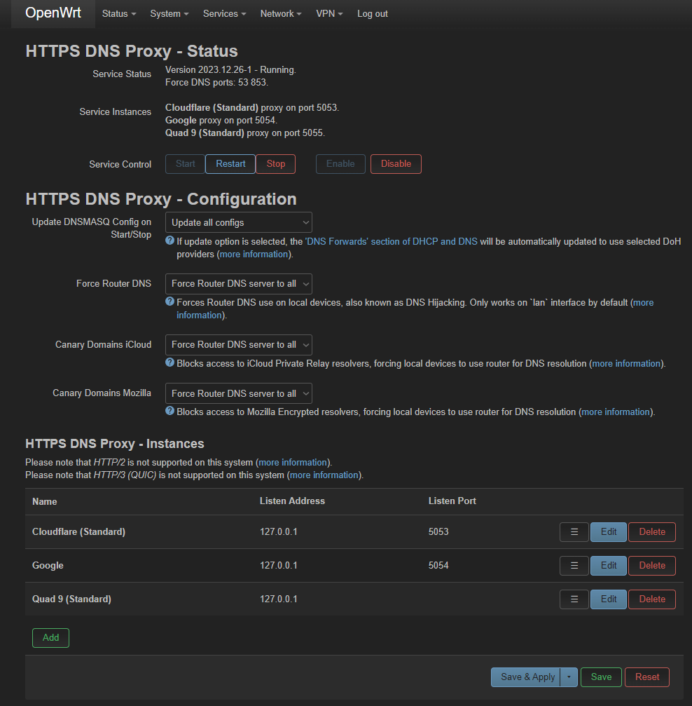

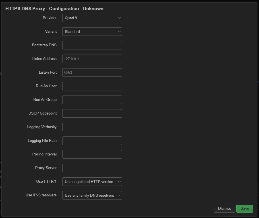

Xiaomi Mi Router 4A Gigabit Edition üzerine OpenWrt kurdum app olarakta HTTPS DNS Proxy yüklü bunda varsayılan olarak;
Service Instances
Cloudflare (Standard) proxy on port 5053.
Google proxy on port 5054.
geliyor. ben cuad9 ekleyip denemek istiyorum altta HTTPS DNS Proxy - Instances kısmından add dediğimde provider kısmından cuad9 seçiyorum ama sanki sadece ismini ekliyor gibi kutucukları boş bırakıyor bunu kullanan var mı nasıl doldurmak lazım içeriği yada lazım mı?
birde yine HTTPS DNS Proxy de alt kısımda şöyle yazıyor;
Please note that HTTP/2 is not supported on this system (more information).
Please note that HTTP/3 (QUIC) is not supported on this system (more information).
burdaki not supported on this system ler sorun mudur çalışmasında?
