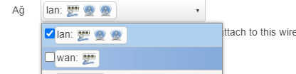

Bazı cihazlar 802.11w ayarı aktifse bağlanmayabiliyor. Kontrol ettiniz mi?
Ayrıca Network kısmına wan arayüzü neden eklemiştiniz?
Bu mesajda bahsedilenler: @forgottenh
4 yıl
Dediğiniz gibi wan'ı fazladan eklemişim. Çıkarınca tv'nin birisi bağlandı. Diğerini daha denemedim. Teşekkürler.
