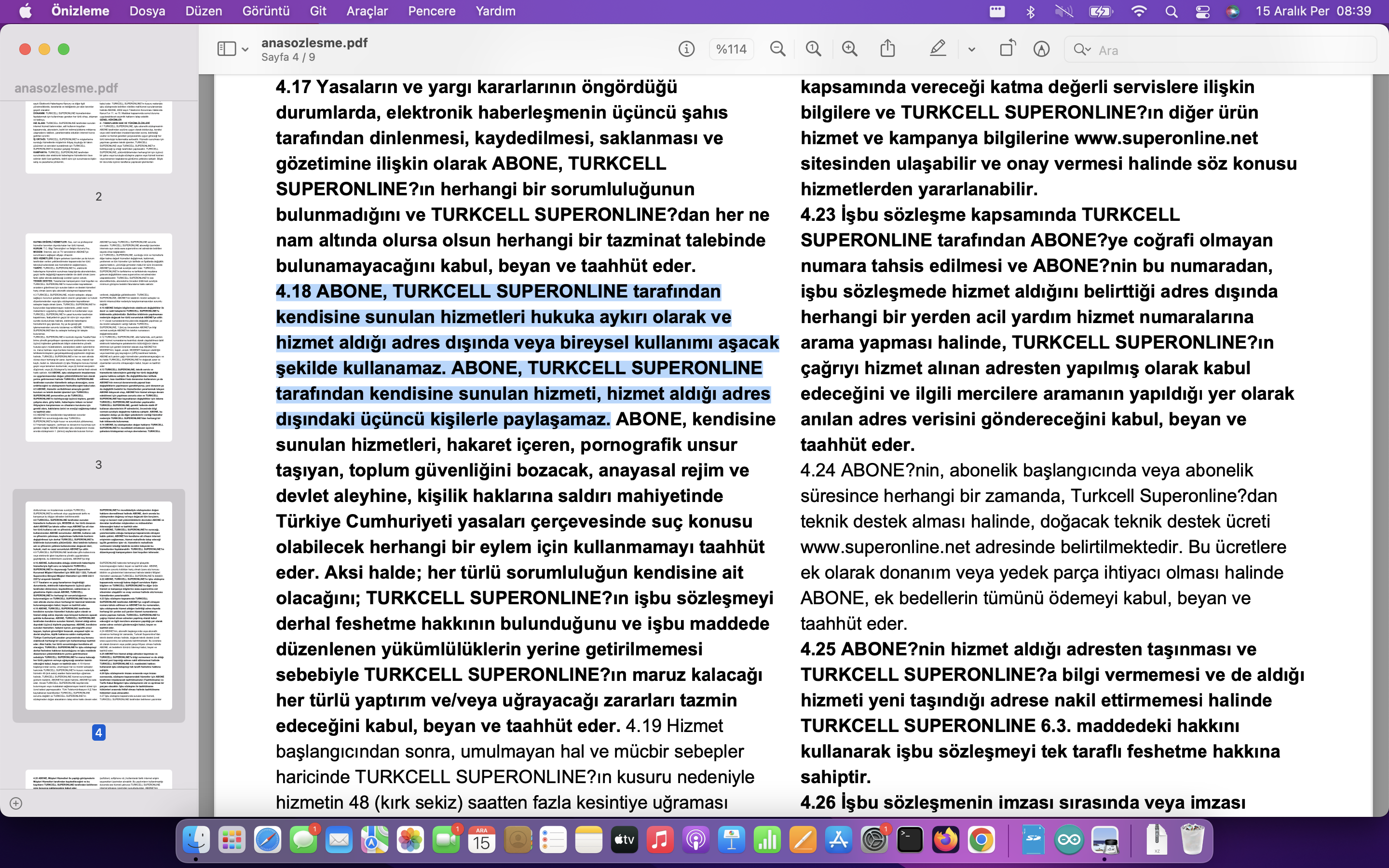

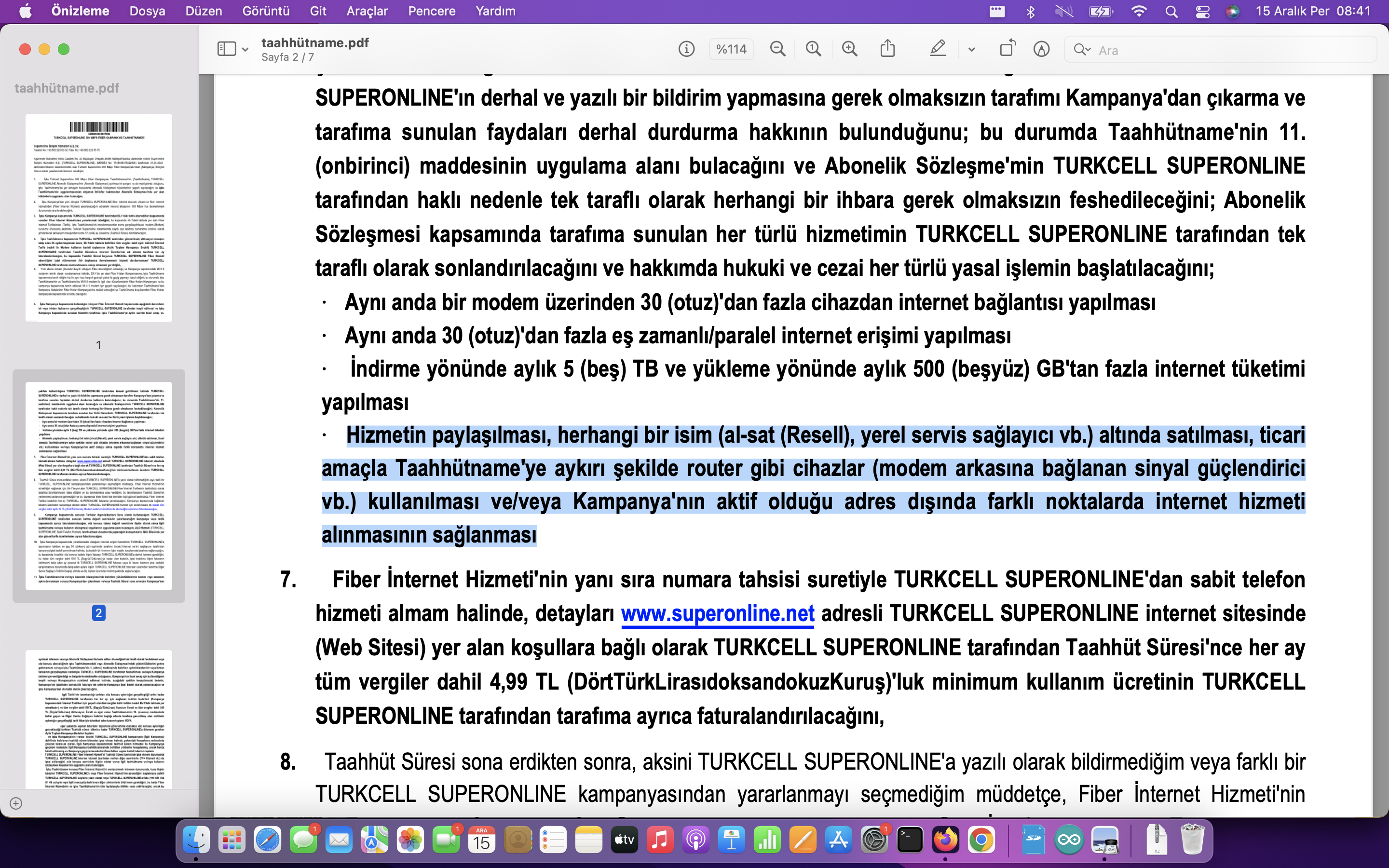

Abartılan bir şey yok açın abonelik sözleşmenizi okuyun. Bireysel internet aboneliğini paylaşmayı engelleyen maddeler olur. Milleti korkutmak için uydurulmuş diyorsunuz ama daha imzaladığınız sözleşmeden bir habersiniz. Bu Superonline, Türk Telekom, TurkNet, Netspeed hiç sekmez. Firmalar bireysel aboneliği başkalarıyla paylaştırmaz. Bireysel diyorum farkettiyseniz. Fabrika, AVM değil. WiSpotter gibi hot spot mantığındaki internetler çok daha farklı. Onların şu anki konuyla ilgisi yok.
Tepki verecekseniz fahiş fiyata verin diyorsunuz. Komik. Sizin tabirinizle "oturduğu yerde" vatandaşa 1000 Mbps simetrik fiber gelmiş hem de 140 TL gibi komik bir fiyata. Daha ne olsun?? Demogoji yapmayın ya... Konuyu statik IP ücretine falan bağlamanın bir mantığı yok. Siz de mantıksız konuştuğunuzun farkındasınız... Bu mesajıma cevap vermeye de zahmet etmeyin lütfen. Bu konu ile ilgili daha da mesaj atmak istemiyorum kalp kırmaya gerek yok.
