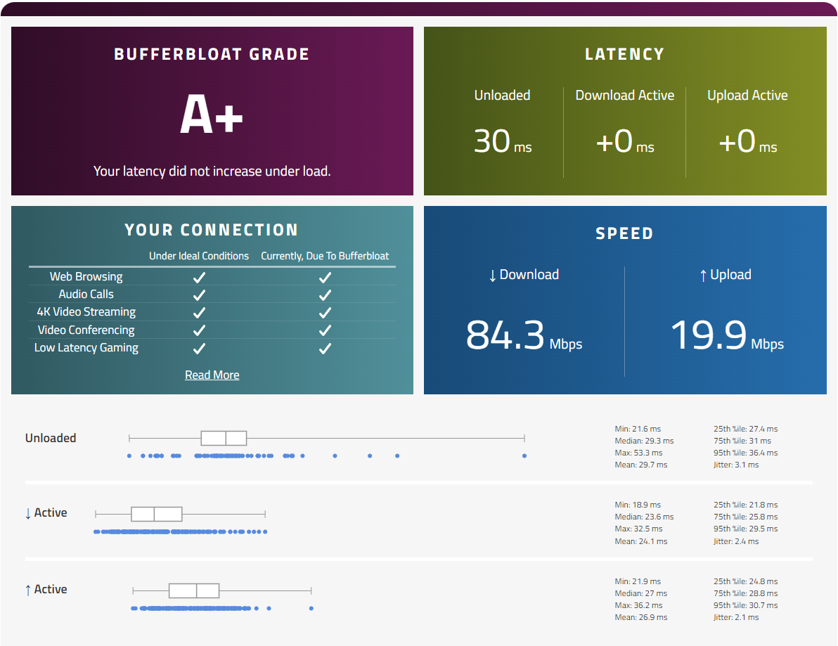

Waveform bir süredir hatalı sonuç veriyor. Nedenini anlamış değilim. Servis sağlayıcıların yurt dışı çıkışlarında problem var sanırım.
https://fast.com/tr üzerinden test yapıp, Daha fazla bilgi göster butonu ile gecikme (latency) değerlerine bakmak dışında alternatif göremiyorum. https://www.speedtest.net de gösteriyormuş, o da olur.
Edit: Uzun bir süre sonra düzgün çalıştı. Şükür. 100mbps/20mbps hızım var. Kesinlikle adamların sunucunda problem var.
