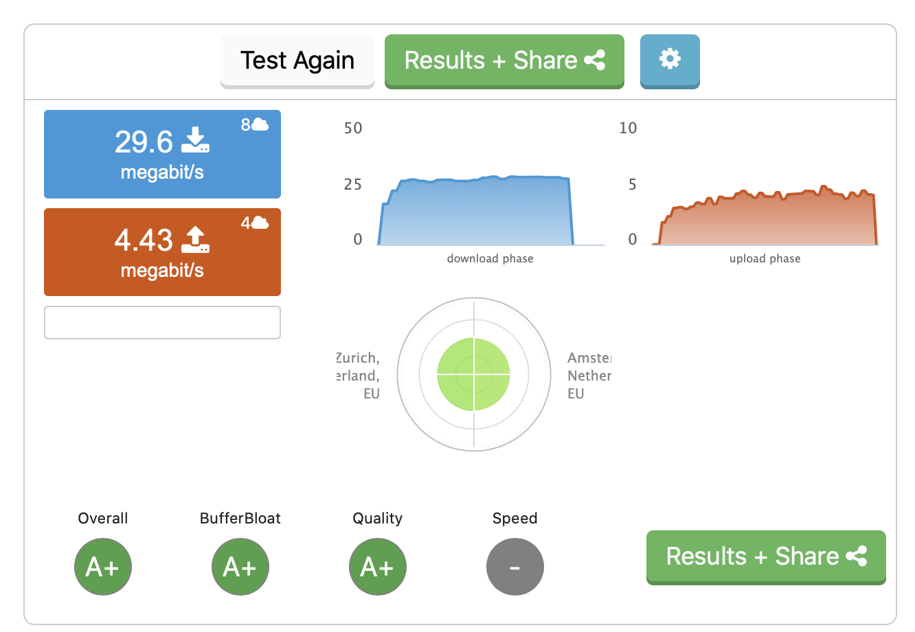

Sqm hakkında daha önceden şöyle bir mesaj yazmıştım. Örnek göstermesi açısından tekrar paylaşıyorum.
https://forum.donanimhaber.com/xiaomi-router-4a-gigabit-edition-stok-ve-openwrt-karsilastirmam-kurdugum-eklentiler-sqm-adblck--146171360-3#146985353
Dikkat etmeniz gereken noktalar; sqm ayarların aktif olacağı arayüz, sqm hızları ve overhead değerinin kullandığınız altyapıya uygun ve doğru seçilmesi.
http://www.dslreports.com/speedtest adresinde bütün değerleri A+ olduğunu görürseniz mükemmel bir ayar yaptığınızı kabul edebilirsiniz. Hatta önce-sonra test yaparak aradaki farkı kolayca görebilirsiniz.
İdeal durum böyle olmalı. Hız grafikleri mümkün olduğu kadar yüksek ve stabil ayrıca puanlar A+

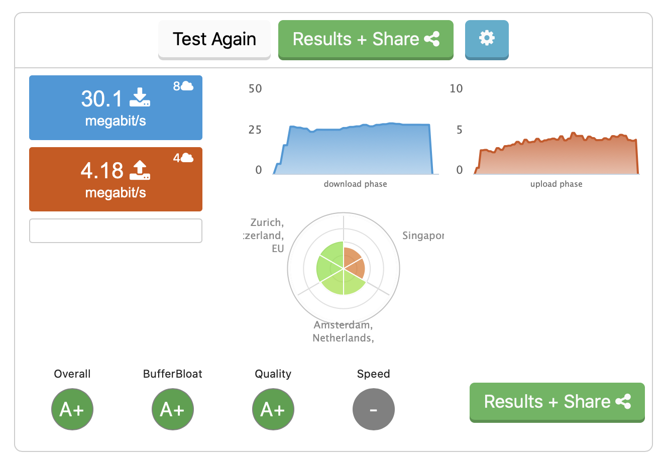

Hocam öncerdiğiniz luci-sqm'i biraz kurcalayıp yüzde 5'lik bir kayıpla internet hızımı tanımladım. fq_codel cake arasındaki farkı tam kavrayamadığım için fq_codel olarak şu an kullanıyorum. Son testi de şöyle eklemek istedim. Ciddi manada gelişme var gibi görünüyor. Bir de trafik altında test yapacağım. Teşekkür ederim rehberler için :)

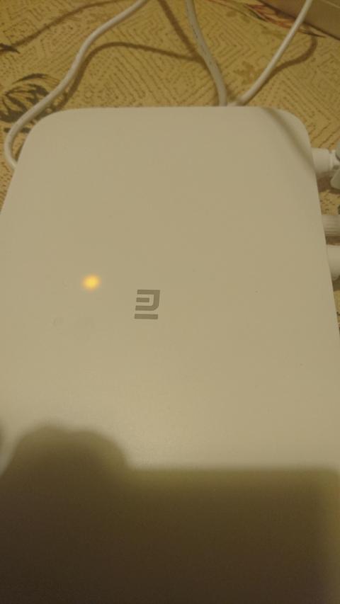

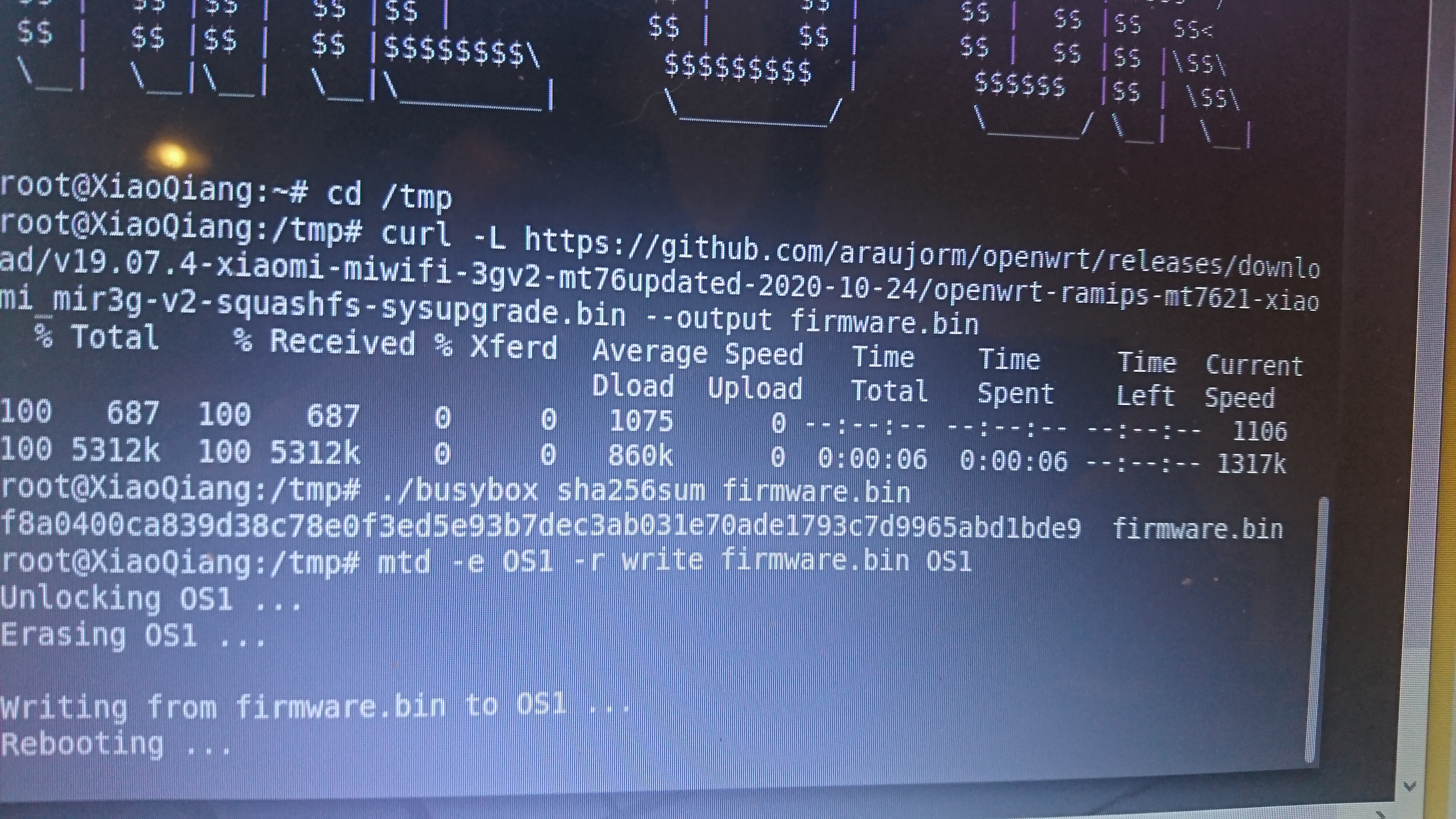

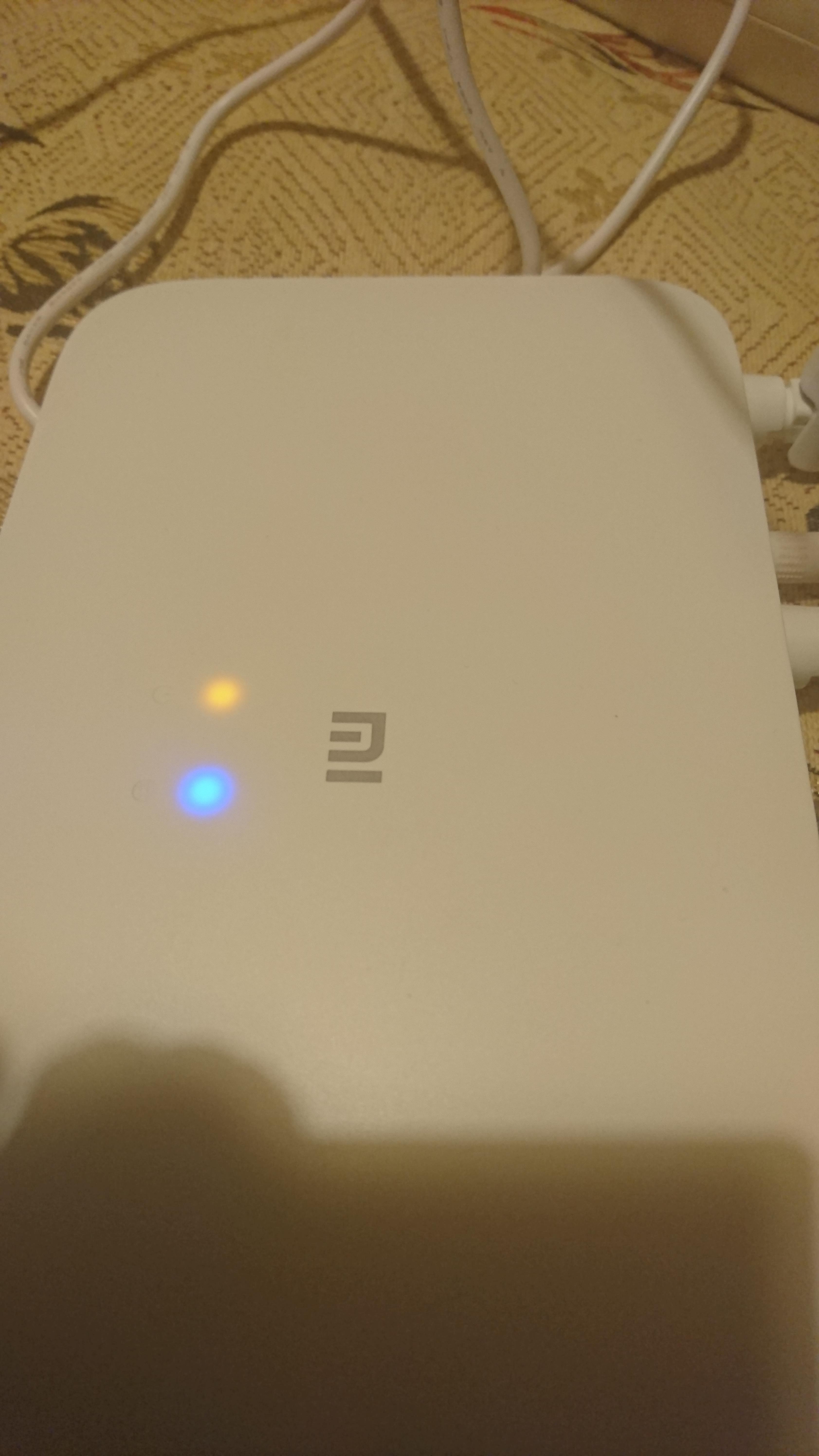

Hocam her ayrıntısına kadar yapmam rağmen, rebboting kısmında 15-20 dk bekliyorum, fakat cihaz power ışığı sarı ve mavi şıklar arada yanıp sönüyor, power ışığı arada pembemsi bir renk ile sarı arasında gidip geliyor.. Reboting sonrası 20 dk bekliyorum, linuxta bir değişiklik olmuyor rebooting te kalıyor. En son cihazın fişi çekip açtığımda ise brick oluyor. TinyPXE ile Çince yükleyip tekrar tekrar aynı şeyleri yapmama rağmen sonuç hep aynı rebooting durumunda ve sonrasında fişi çekip takınca ışıklar aynı şekilde yanıp sönü
yor.
