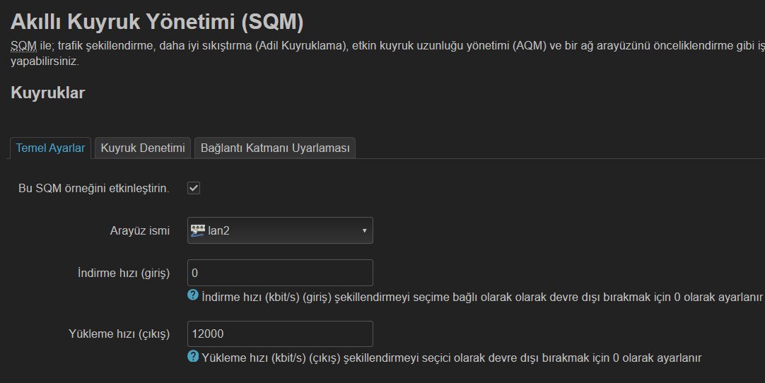

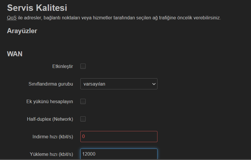

SQM ile Qos hemen hemen aynı işi yapıyor sanırım. Benim hattım 40 mbps vdsl alt yapı 55 mbps arkadaşlar indirmede limit koymana gerek yok diyorlar.Yükleme hızını 12000 yapıyorum.Şimdilik memnunum.
Kontrolleri https://www.speedtest.net ve https://www.waveform.com/tools/bufferbloat ile yapıyorum.Modeme kimse bağlı değilken pc de eternetle gigaya bağlı iken peşpeşe yaptığım testler farklı çıkıyor.Bufferbloat testinde indirme hızını 35000 yapınca A+,A diğer türlü 0 olursa B,C çıkıyor.
Oyun oynamıyorum.SQM ile Qos un günlük internet kullanımında ,dizi,youtube video izleme vs de bana tam olarak artısı nedir?Beğeni,hattın ping kontrol kriterleri nelerdir?Optimum ayarları nasıl yapıyorsunuz?
