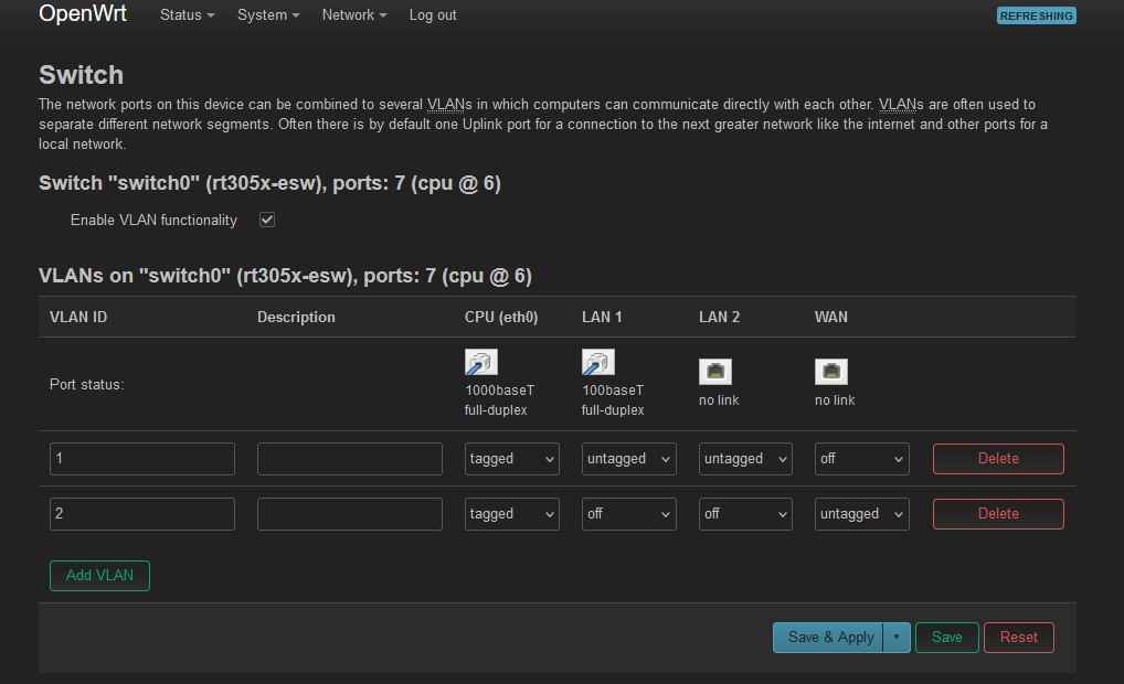

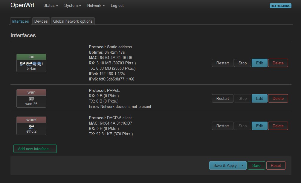

Arkadaş router'ını şirkete getirdi, openwrt attık. Altyapısı telekom fiber. Hiç telekom fiber tecrübem olmadı ancak konu içinde @0ldskool hocamızın anlattığını uygulamaya çalıştım.

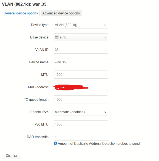

Aklıma takılan bir husus oldu, el ile vlan id giriyoruz ancak ekledikten sonra devices kısmına bir adet wan.35 software vlan oluşması gerekmiyor muydu? Bu cihazda oluşmadı.
Bir de başka mesajlarda Network>switch kısmından vlan id değiştirme opsiyonundan bahsedilmiş. Yaptığım işlem sonrası orada da wan.35 eklenmedi/değişmedi. Kafam karıştı böyle olunca.
Arkadaş pek anlamıyor routerı gidip eve takacak. Olabildiğince hazır hale getirmek istiyorum en azından internete çıkabilsin.
Telekom fiber tecrübesi olan arkadaşlar bakabilir mi acaba?

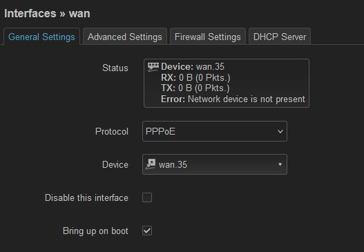

yok olmadı. wan.35 i el ile girince absend device diyor. devices kısmından el ile eklemeyi denedim connection attempt failed diyor. nedense başaramadık.
el ile aşağıdaki gibi oluşturduk. nerede hata olabilir? tecrübeli arkadaşlar bakabilirse sevinirim.
2 hafta
Device name olarak base device adının sonuna .35 eklenmiş olması lazım. Yani device name sizin durumunuzda eth0.35 olmalı.

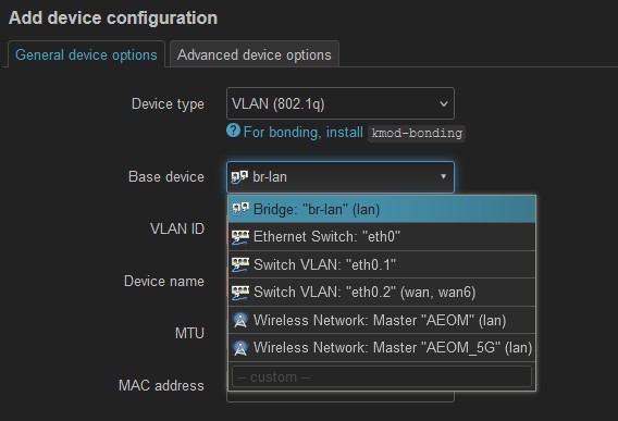

Öyle de denedim hocam. Sonra acaba ondan mı olmuyor diye el ile denedim.
Base device olarak ne seçilmeli? Sıra ile denedim ama belki kombinasyonlarda atladığım bir şey olmuştur

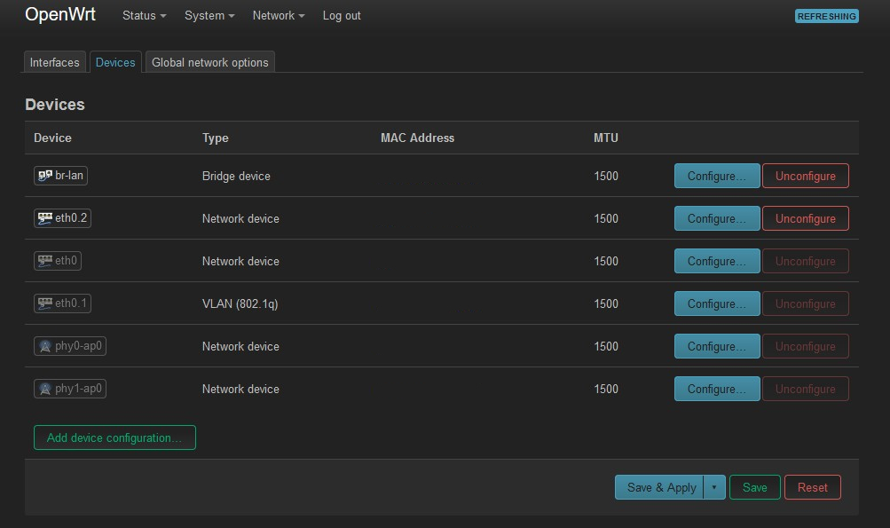

Bir önceki mesajımda ekran görüntülerinde dokunulmamış devices bölümü var.
Sanırım eth0.1 olacak. Bu durumda eth0.1.35 mı olmalı? O kadar çok şey denedim ki emin olamıyorum ama sanırım onu da denedim
Bu mesajda bahsedilenler: @achfighter
2 hafta

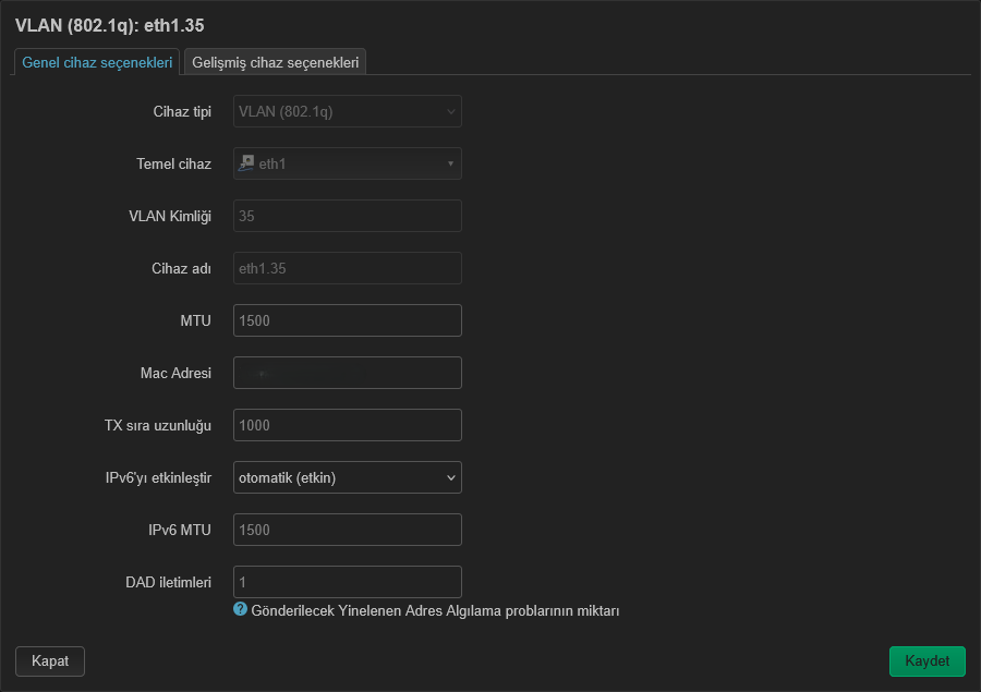

eth0.1 eth0 arayüzünden 1 numara ile VLAN oluşturulduğunu gösteriyor. Noktadan sonraki numara VLAN numarası oluyor. eth0.35 olması lazım sizin. Tabi ki internetin eth0 portundan geldiğini varsayıyorum. Bende eth1 portundan internet geldiği için ben eth1.35 yaptım.

Ben SOL kullanıyorum hocam. Orda mac kopyalıyoruz. Burda da "wan.35" ya da vlan id ne ise "wan.xx" i kontrol ediyor turk telekom diye düşünmüştüm :) o nedenle hep "wan" olarak denedim.

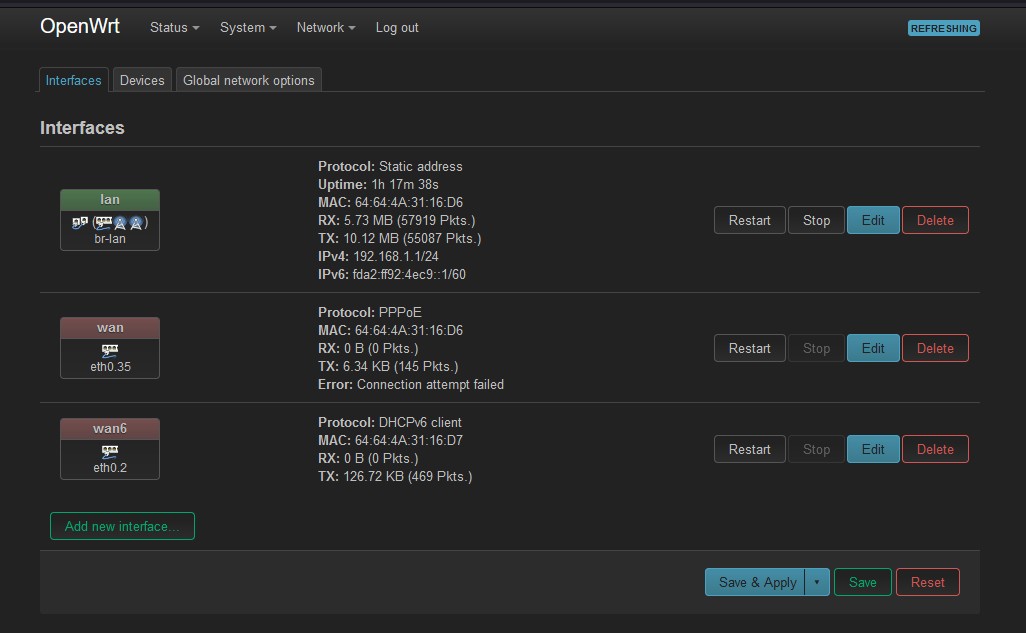

Üstat eth0.2 de network device diyor. O ne anlama geliyor?
Aşağıda ekran görüntüsünde eth0 için ethernet switch yazıyor. wan için eth0.2 yazıyor.
Bir de bu vlan id işlemini yaptıktan sonra network>switch kısmında bir düzenleme yapmaya gerek var mı? Kimileri oraya da müdahele etmiş?

Bilemedim.
Düzeltme: eth0.2 ile Interfaces kısmında wan bağlantısı kurulmuş. O yüzden orada wan yazıyor. Dediğim gibi o listede de noktadan sonra sayı verilen arayüzler vlan olarak belirtilmiş. Ancak niye bir tanesine network device denilmiş bilmiyorum.

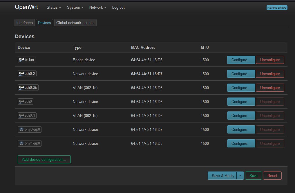

Ek olarak bu başlıkta benzer sorunu yaşayan birinin eth0.2 altına vid 35 eklediğini gördüm eklenip eklenmemesinde olumsuz bir durum olmaz diyerek onu da ekledim.
Ama kendisi switch kısmına bir 35 eklemiş onu yapmam gerekip gerekmediğini bilemedim.https://forum.donanimhaber.com/mesaj/yonlen/157649685
Su an /etc/config/network dosyam aşağıdaki gibi oldu. Farklı olarak bir sonda farklı bir cihaz görünüyor bende. O da sanırım el ile eklediğim cihaz.

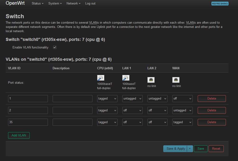

Switchi de ekledim. Son durum conf dosyasında ve lucide aşağıdaki gibi ama olmuyor. Anlamadım gitti.
