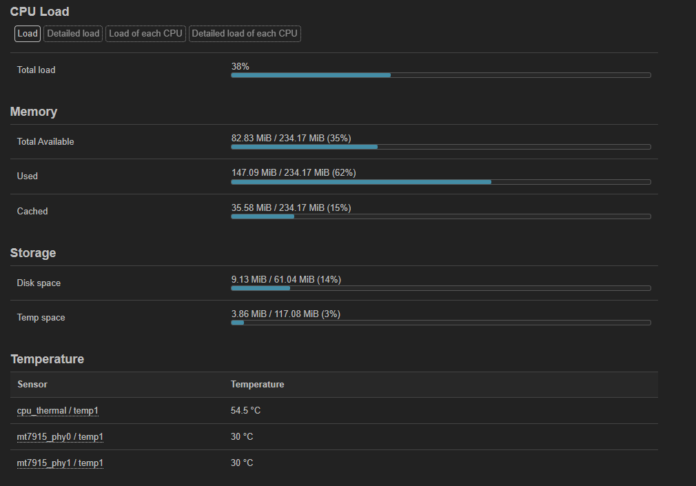

cihaz 4a giga
eskiden nextdns kurabiliyordum. şimdi yeterli alan yok diyor.
temp diye bir alan görünüyor 60mb civarı. bu yeni gelmiş sanırım.
bunu kullanamıyor muyuz?
Downgrade yapıp kurcam yoksa. Sanırım 24.10 çok alan kaplıyor?

cihaz 4a giga
@0ldskool hocam temp alan mantığı nedir?
4a nın 2 sürümü olmuş. yanlış versiyon mu kurdum ki?
Eğer bahsettiği gibi bir 60 mb temp alan varsa sistemin 7 mb olması çok saçma değil mi?
Bu tempi uygulama kurmak için kullanamıyor muyuz?

temp RAM üzerinde çalışan geçici bir dosya sistemidir. O alana yükelenen tüm bilgiler cihaz kapanıp açılınca ram ile birlikte silinir.
v1, v2 donanım sürümleri arasındaki farktan kaynaklı. Sizin kurduğunuz versiyon ne ise cihazla uyumlu olandır.
Programlar günümüzde git gide büyüyor. Nextdns tarzı devasa paketler bu cihazlar için oldukça büyük ve gereksiz. Ya alternatif araştıracaksınız ya da eski sürümlere geri döneceksiniz. Sonuçta o cihazın canı kanı belli.

Gariptir ki, attended sysupgrade de advanced modda koda nextdns ekleyince kurdu. Paket büyük değil ama derlerken sanırım büyük alana ihtiyaç duyuyor.
