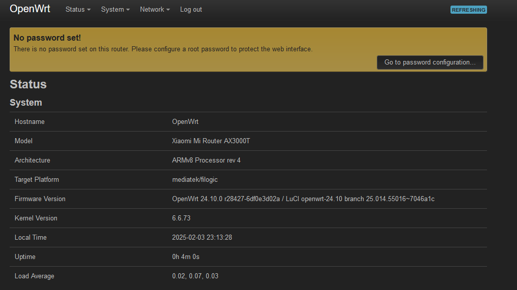

Merhabalar, donanımsal olarak @0ldskool hocamızın da önerdiği Xiaomi AX3000T Router'ı mistore'dan yeni üyelere özel 100TL kuponuyla birlikte 1549TL'ye aldım.
Bana gelen sürüm RD23 1.0.31 Firmware ESMT F50L1G41LB NAND ve MediaTek MT7531AE Switch çiplere sahip versiyonu.
Size farklı bir versiyon gelse dahi şu anda resmi olarak OpenWRT sayfasında bilinen tüm versiyonlara desteğin mevcut olduğunu söyleyebilirim(24.10.0 sürümü itibari ile) https://openwrt.org/inbox/toh/xiaomi/ax3000t .
Kurulum için öncelikle Router sürümünü 1.0.49'a güncelledim, daha sonra XMir Patcher ile OpenWRT 24.10.0 en güncel sürümü yükledim sonrasında ise aynı sayfa üzerinden sysupgrade yaptım ve 5 dakika içerisinde sorunsuz bir şekilde kurulum gerçekleşti (kurulumu en basit olan modellerden biri diyebilirim) https://firmware-selector.openwrt.org/?version=24.10.0&target=mediatek%2Ffilogic&id=xiaomi_mi-router-ax3000t . Router özellikle Çin'de ve Rusya'da fiyatından ve donanımsal özelliklerinden dolayı oldukça popüler olduğu için bir sorun olduğu zaman Github'da herkes el ele verip hemen çözüyor o yüzden her şey şu anlık sorunsuz içiniz rahat olsun. Kurulum için Youtube'da birkaç video mevcut, SSH'ı manuel olarak enabled yaptığınız yöntem yerine XMir Patcher öneririm. Ek olarak yaşayacağınız herhangi bir sorunda 4PDA'da bulunan AX3000T konusuna bakabilirsiniz gayet güncel ve karşılaşılan sorunların örneği mevcut. https://4pda.to/forum/index.php?showtopic=1074874&st=640#entry126797288 .
Kurulumdan sonra gerekli ayarları yaptım, paketleri yükledim ve istediğim bufferbloat değerlerine ulaştım. Sonunda SQM paketi sayesinde %100 yükte dahi +0ms gecikme alıyorum.

Destek alabileceğiniz Youtube videoları: https://www.youtube.com/watch?v=wbz8aWvosUI (9:55'ten itibaren XMir Patcher kullanarak kuruyor)
https://www.youtube.com/watch?v=Yun1jakwcfM&t=946s (15:46'dan itibaren)
videodaki adımları birebir uygulayabilirsiniz, fakat gerekli factory ve sysupgrade dosyalarını attığım linkten indirin. Ek olarak farklı versiyonlara sahip bir ürün elinize ulaştıysa hangi firmware sürümünde kurulum yapmanız gerektiğini kontrol edin. Örneğin, AN8855 Switche sahip versiyonlar 1.0.49 xiaomi firmware desteğine sahip değil.
Umarım satın almış/alacak olan arkadaşların işine yarar.

Hocam internet hızım 100/50 ben 95/45 olarak yaptım SQM'de. 100/45'de de pek sorun yaşamıyorum fakat 5Mbps için riske atmaya gerek yok diye düşündüm. Offloadingler kapalı bu performansı alıyorum, hız olarak tatmin ettiği için açmadım.

Hocam bana 1.0.91 sürüm geldi sanırım ya da kendi oto upgrade yaptı son sürüme.
Downgrade yapıp kurulumu tamamladım. Gerçekten neredeyse 2 tıkla openwrt'ye geçti router.
Downgrade yaparken antivirüs, güvenlik duvarı yanı sıra smart screen vs gibi ayarları da kapatmak gerekiyor.

Teşekkür ederim. Downgrade miwifi repair tool ile yaptım. Sonra xmir ile ubi dosyası flash ettim. Boot edince luci den bin dosyası flash ettim.
