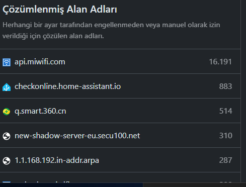

arkadaşlar merhaba ax1800 router kullanıyorum wifi dağıtıcı olarak ama bir sorun var. buna openwrt kuramadım zaten resmi bir yolu yok. Nextdns kurdum ana modeme. kullanmaya başladım ve gördüğüm loglarla şok oldum.
api.miwifi.com a gönderdiği sorgulara bakar mısınız? bu loglar 3-4 günlük. Engelledim api.miwifi.com u ne gönderiyo olabilir bu kadar? donumuza kadar takip ediyorlar diye düşünüyorum açıkcası.
