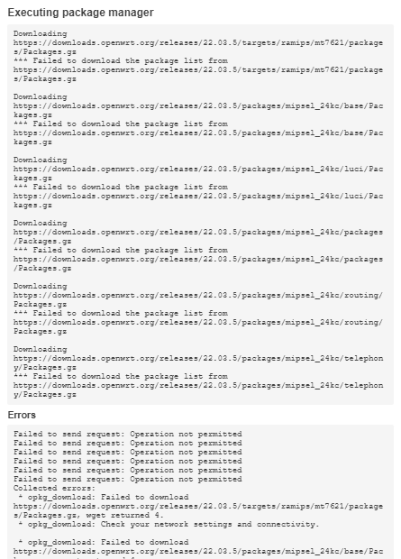

Maalesef "System —> Software —> Update list" yaptığımda hata veriyor. Listeyi yüklemiyor....

ben bu sorunu dns değiştirerek çözmüştüm

Hata mesajında yazdığı gibi ağ ayarlarınızı ve bağlantınızı kontrol etmeniz gerekiyor. Muhtemelen diğer forumdaşların belirttiği gibi DNS sorunu olabilir.
"check your network settings and connectivity"

"The opkg update command failed with code <code>6" Hatası....</code>
Xiaomi Mi 4a gigabit edition (china version) rooter'a openwrt yüklediğimden bu yana nedense update list yaptığımda bu hata ile karışılaşıyorum. Nedense bu hatayı şu ana kadar çözmedim.
Openwrt yüklemesini linux üzerinden yaptım. Rooter'u acces point olarak kullanıyorum.
Sırasıyla,
ip adresini 192.168.1.201 olarak değiştirdim,
telnet ssh root@192.168.1.201
Interfaces » lan » Advanced Setting Use custom DNS servers 8.8.8.8 8.8.4.4 yaptım
wifi ayarlarını da yaptım.
Ataladığım birşey var mı ?
< Bu mesaj bu kişi tarafından değiştirildi truecupper -- 28 Haziran 2023; 18:47:42 >

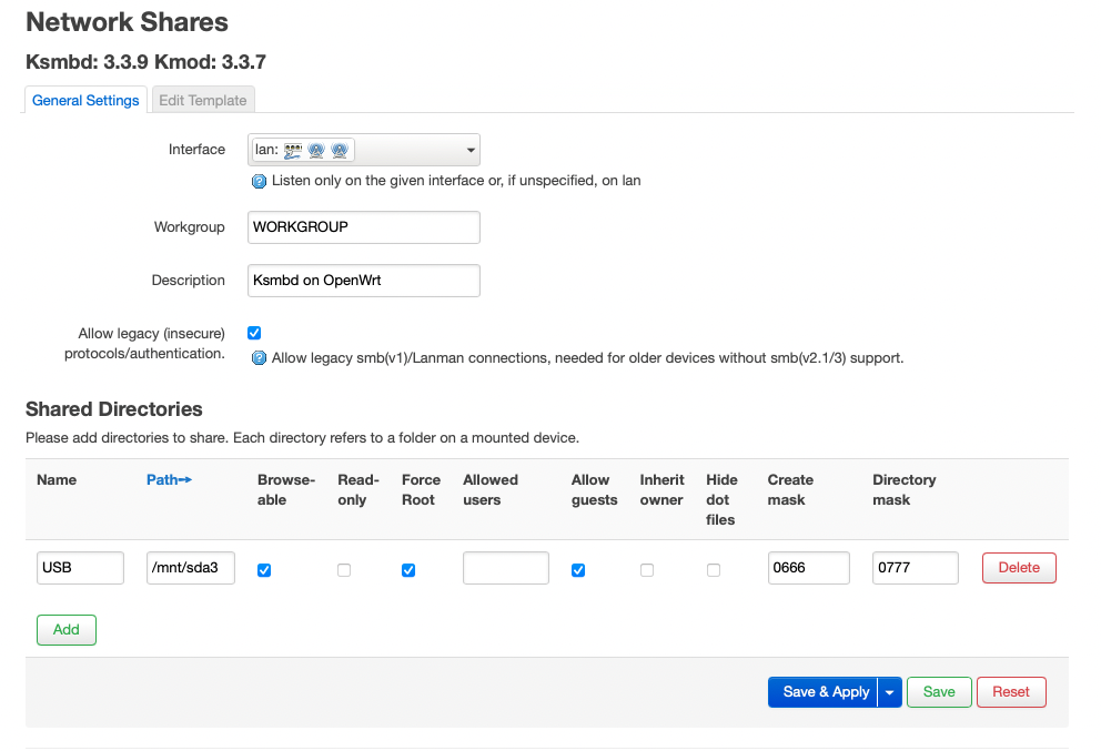

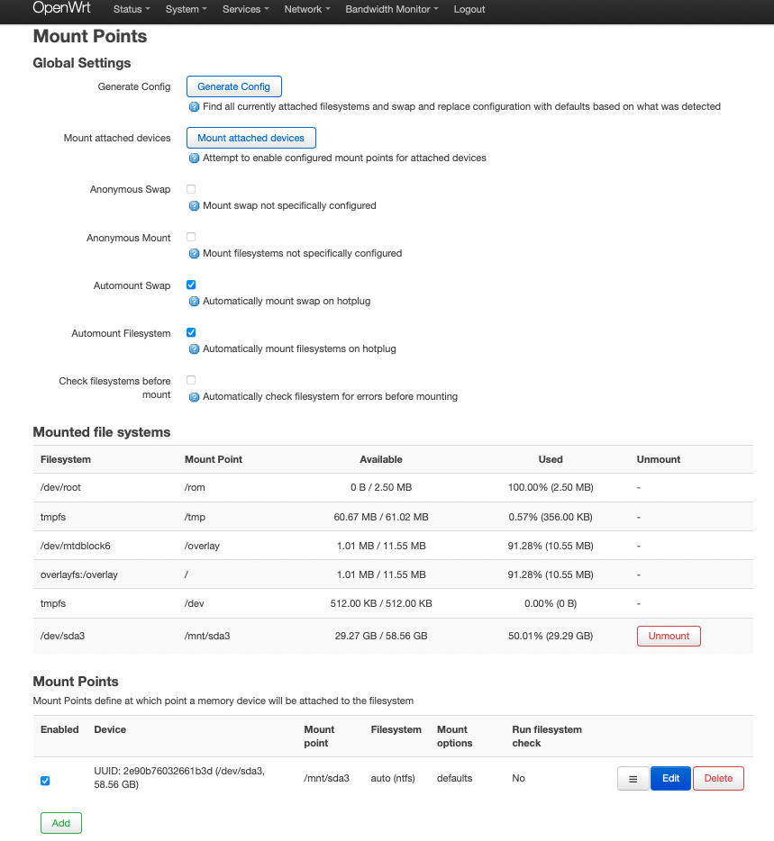

MacOS ile şu sambaya bağlanabiliyorum, içeriğini de görebiliyorum ancak yazma yetkim yok. çözemedim bir türlü.
bağlantıyı guest olarak yapıyorum. farklı bir windows veya linux cihazda sorun yok bağlanıyor ve yazma yetkisi var ama MacOS'de olmuyor. Var mıdır önerisi olan?
2 yıl
Bağladığınız disk NTFS formatlı görünüyor. Apple Mac üzerinde NTFS disklere yazmanız için ek program gerekli Mounty gibi. Ağ diskini R/W olarak mount edebilir mi onu bilmiyorum. Bu sorun OpenWrt tarağında değil Mac tarağında çözülür.

IP adresini değiştirme sebebiniz nedir? Muhtemel bir yapılandırma sorunu yaşıyorsunuz.

USB diski exFAT yapsam sorun çözülür mü sizce? Bu sefer de sanki ddwrt tanımaz gibi geliyor da.
Edit: Bir de sorun NTFS olayı olsa normalde hiç göremiyor olmam gerekmez miydi? Ama ben diske erişebiliyorum zaten. İçindeki dosyaları da alabiliyorum. Ancak yazamıyorum.
Edit2: Exfat yaptım ve oldu. Şu anda yazılabiliyor.

Modemimin ip adresi 192.168.1.1 olduğu için xiaomi ip adresini değiştirmek zorunda kaldım.

Evet sorunu çözer. Ben OpenWrt'ye bağlı diskte exfat kullanıyorum. Mac ile okuma yazma sorunsuz.
Mac'ler NTFS okur ama yazamaz yıllardır bu böyle.. Mounty tarzı app'ler ile diski R/W olarak yeniden mount etmek gerekir. Yani görüyor olmanız ama yazamıyor olmanız normal zaten.
Örn;https://mounty.app

Modemle çakışma varsa IP değiştirmeyeceksiniz doğrudan subnet değiştireceksiniz. Yani 192.168.1.2 vs yerine 192.168.2.1 olursa sorun yaşamazsınız. Hatta ideal durumda modemin de bridge modda olması gerekir.

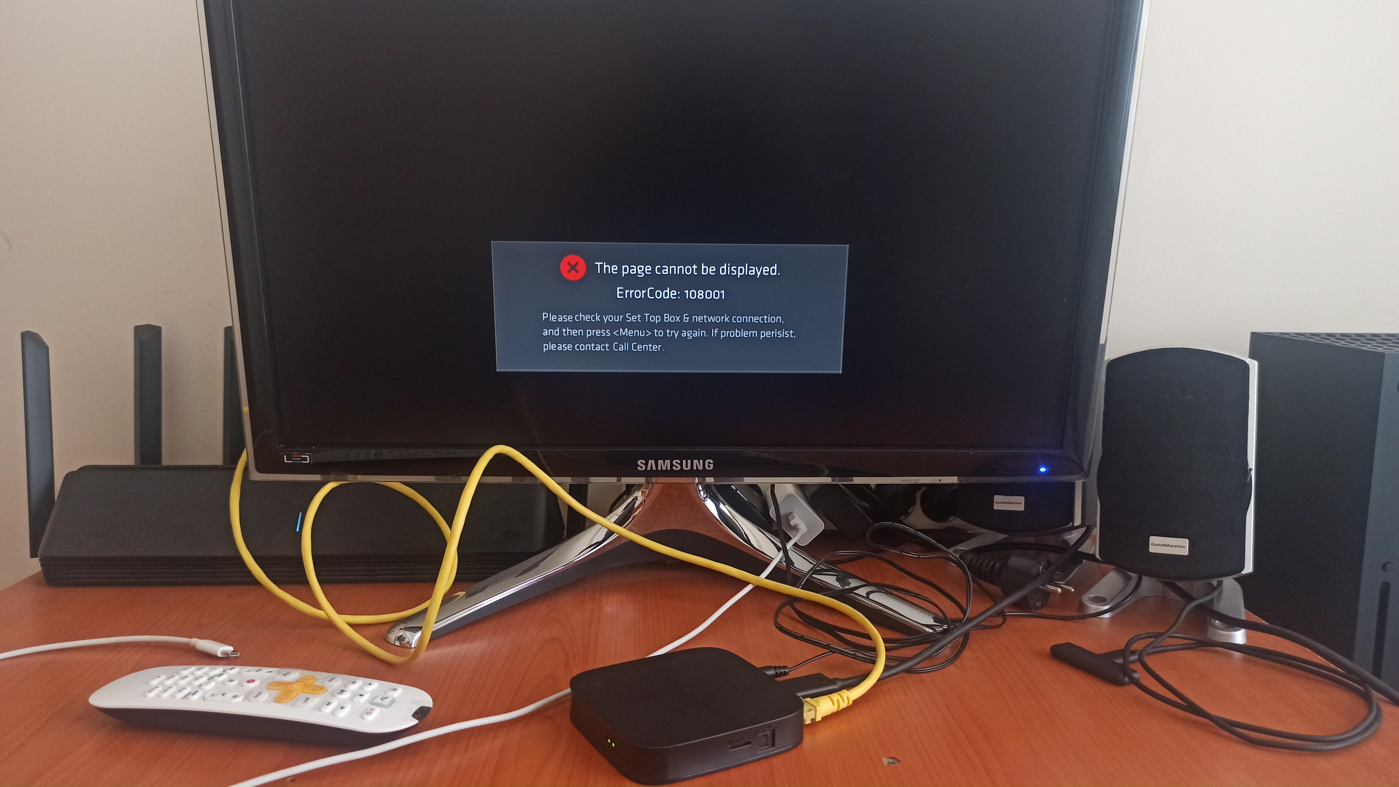

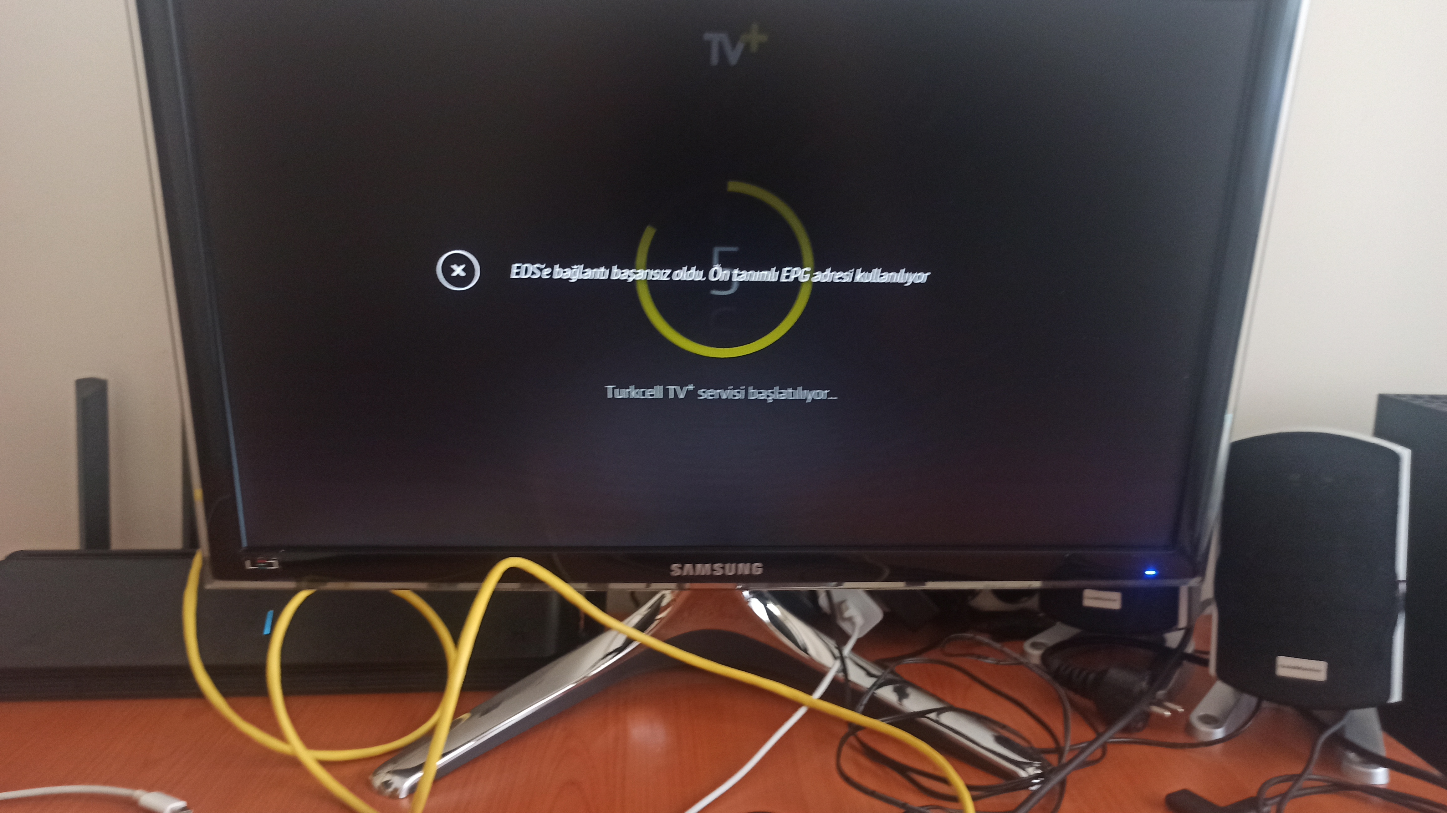

merhaba arkadaşlar tv+ çalıştırmayı başaramadım. neyi başaramadın bir karış cihaz diye sormayın maalesef olmuyor. bu konu hakkında bir gelişme varmı? kullandığım cihazlar ax3600(openwrt) ve huawei q11

Güzel bir rehber olmuş teşekkür ederim. Dediğiniz her şeyi yaptım ancak yayın kesik kesik geliyor onu çözemedim bir türlü.
Bu mesajda bahsedilenler: @androidmeda
2 yıl
hocam kafayı yemeye 5 var. bunlarda benim configler musait olunca kontrol edebilirmisiniz.

Bariz bir sorun göremedim hocam ben de
Bu mesajda bahsedilenler: @crazy_erosennin
2 yıl
teşekkürler hocam. acaba sorun iptv de olabilirmi diyerek turkcell in verdiği zte h3600 ile test ettim sorunsuz çalışıyor.
