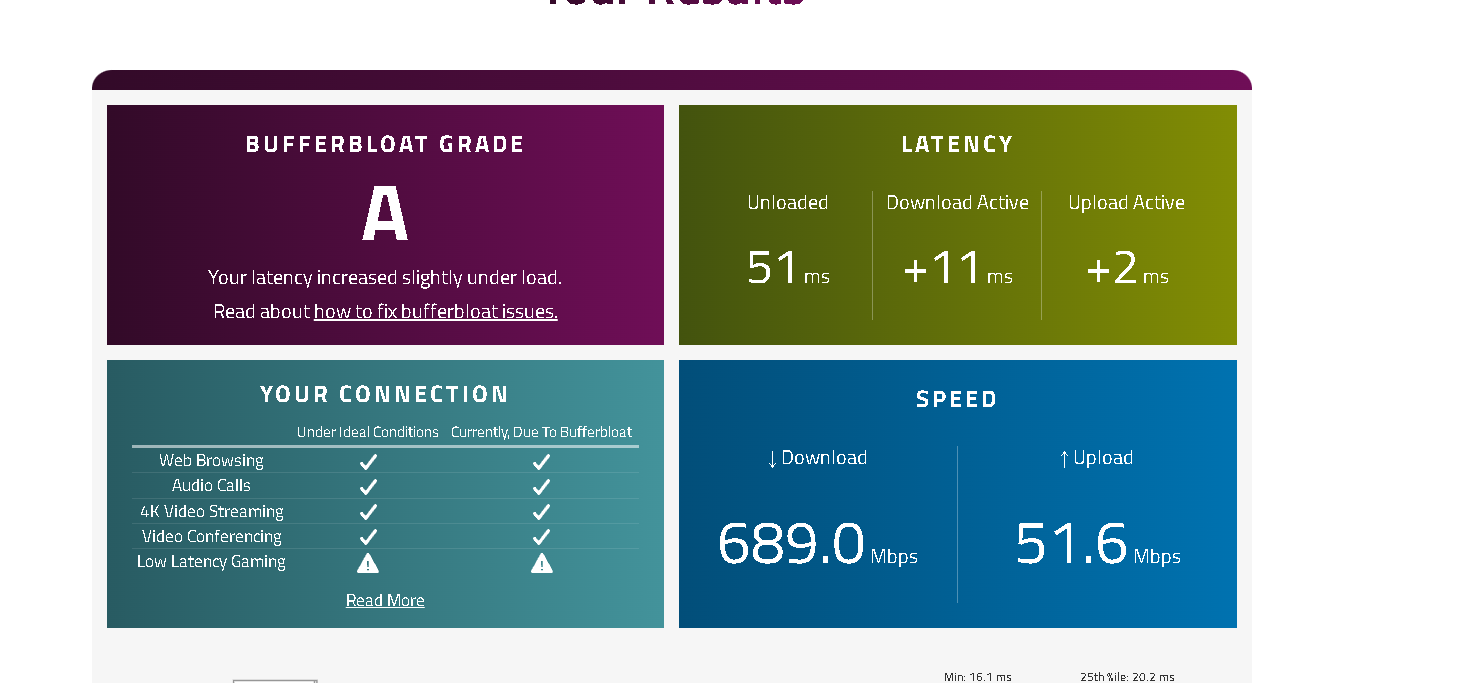

2 yıl
Bu test bana pek doğru gelmemeye başladı.Aynı ayarlarda farklı farklı sonuçlar veriyor.
Bu mesajda bahsedilenler: @Destan2k1
2 yıl
bilmiyorum hocam bende artık sıkılmaya başladım bu durumdan herşeyi doğru yapıyorsun ama istedigin verimi alamıyorsun
Bu mesajda bahsedilenler: @cimbom38
2 yıl
Bende sıkıldım hocam.Hızımı biraz düşürerek evde bir kaç kişi video izlerken birbirini etkilemesin,internet stabil olsun diye ayar yapıyordum.Zyxell dx3200,3625,P2812 mofemlerde ,giga fouter denedim.Ama pek bir faydasını göremedim.
