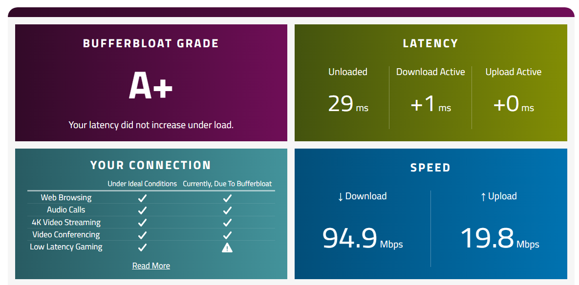

Elimdeki Xiaomi Mi WiFi Mini'ye OpenWRT ve TP-LINK Archer C9 v1'e de DD-WRT (Ne yazık ki OpenWRT ile WiFi çalışmıyormuş) kurdum. Ana router ise, hâlâ OpenWRT kurulu Xiaomi AX3200.
802.11r (Fast Roaming) konfigüre edeceğim şimdi. Orası basit ama ağa tanımlatamıyordum. Topolojide sorun yaşıyordum. WAN portu yüzünden sorun oluyormuş. WAN portunu LAN portu olarak tanımlarsanız; sonrasında 192.168.x.1 ile başlayan topolojide, 2. routerınıza 192.168.x.2 olarak IP aldırabiliyorsunuz. Tüm IP adresini AX3200 atasın (DHCP), Mini de repeater gibi çalışsın (+ 802.11r) istiyordum yani.
https://forum.openwrt.org/t/5-port-switch-use-the-wan-port-as-extra-lan/78115 linkindeki gibi yaparsanız oluyor. 192.168.x.2 verince sorunsuz tanımlanıyor. Ayrıca ağ üzerinden herhangi bir yerden de rahatlıkla 192.168.x.2 adresine ulaşabiliyorsunuz. Şimdi 802.11r tanımlayacağım ve sonrasında salona götürüp takacağım Mini'yi.
Birinizin işine yarar umarım.
+ Ekleme: WANları silip, LAN IP: 192.168.x.2 / LAN Gateway: 192.168.x.1 (Ana routerın IP adresi) vererek, LAN'dan da Arayüzü yoksay (Ignore Interface) seçince tamamlandı. Artık ana router IP dağıtıyor. DHCP kapandı 2. routerda.
+ Ekleme: Sonrasında WiFi ile LAN'ı birleştirmek ve WiFi'ın düzgün çalışması için röle gerekiyor. Burada "relayd" kullanılacak. Onun için de adımlar: https://openwrt.org/docs/guide-user/network/wifi/relay_configuration
802.11r Fast Roaming sonrası delirdi hız (100 mbps/20mbps).
