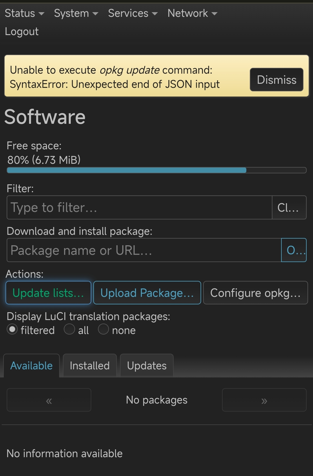

Yeni çıkan son sürümde opkg guncelleme yapamıyorum nasil duzeltebilirim acaba json diye bir hata veriyor.

Bu hata nedendir yeni sürüm yükledim sqm kuracam da kuramıyor um

Merhaba,
Ben de aynı hatayı almıştım. Dns değiştirince sorun düzelmişti.
Düzelmezse perform reset ya da yeni sürümü yeniden flashlayın

Tekrar flashladim dns ayarlarını cloudflare olarak değiştim yine düzelmiyor bağlantı kuruluyor ama bazi siteler de açılmıyor güncelledigime pisman oldum eski surum yükledim yine ayni

Openwrt kendi sayfasi DonanımHaber sayfasi falan da açılmıyor

Mobil verimi kullanarak dot ve doh paketlerini ipk olarak indirip kurdum dns ayarlarını da yaptim yine de olmadi
