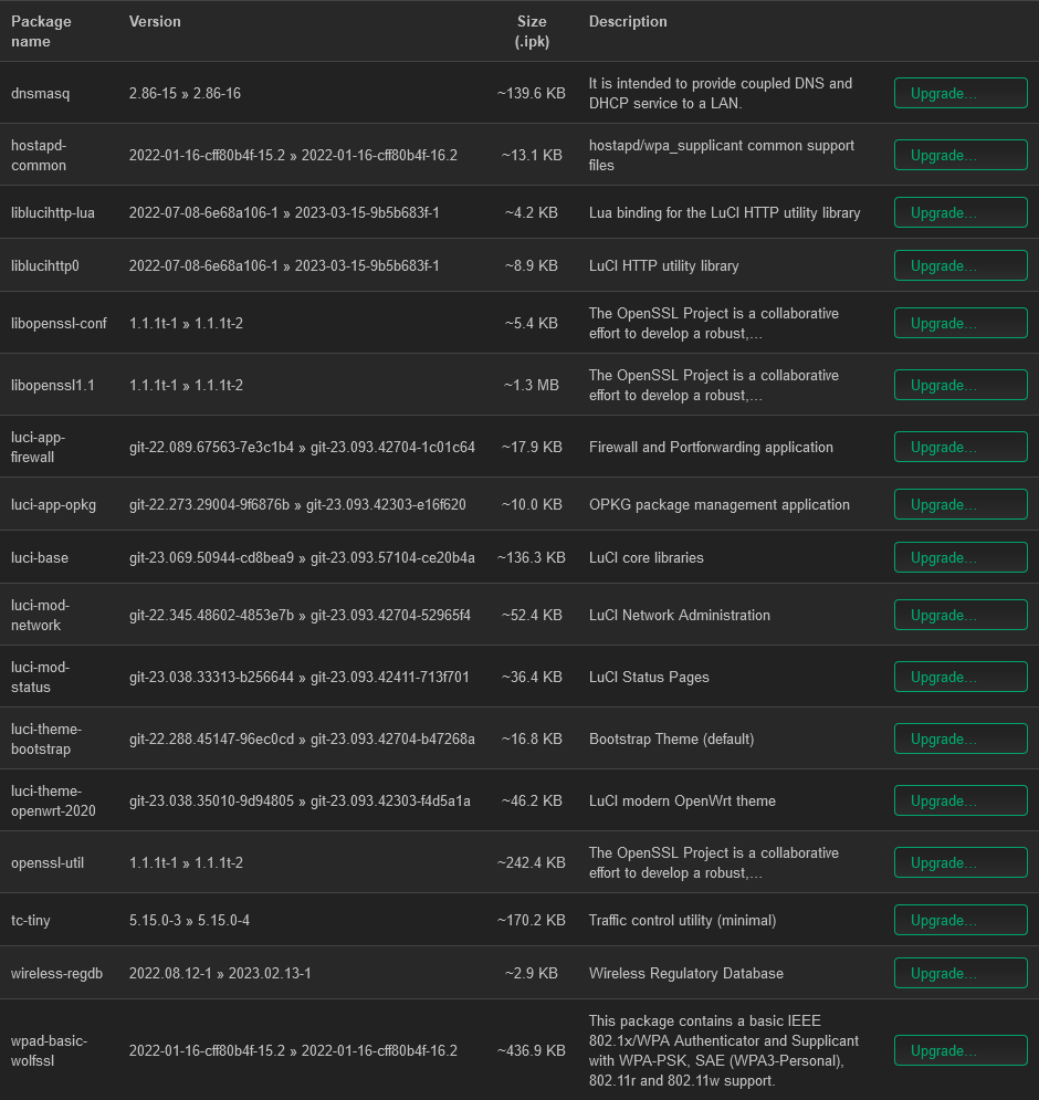

Yeni openwrt sürümü mü yayınlandı nedir. Bugün bir sürü pakete güncelleme gelmiş.
