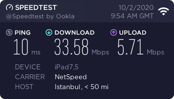

100/10 MBps FTTH kullanıyorum.
SQM ile hız limitini düşürmek yerine ufak ince ayarlar ile daha güzel sonuçlar aldım.
Onları sizlerle paylaşayım:
Yukarıdaki ayarlarla 98 Mpbs / 8-9 Mbps hız alıyorum.
nat dual-dsthost ingress parametresi download yaparken, bağlı olan cihaz sayısına göre bant genişliğini eşit şekilde pay etmeye yarıyor.
nat dual-srchost ack-filter parametresi ise, aynı işlemi upload arayüzünde yapıyor.
SQM ayarlarıdan hattınızın tam hızını ayarlayarak, yukarıdaki parametreler ile denemenizi tavsiye ediyorum.
Kullandığım ayarlar ile ufak bir test gerçekleştirdim.
Kolay gelsin

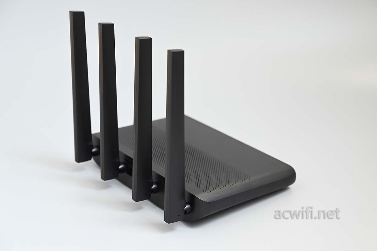

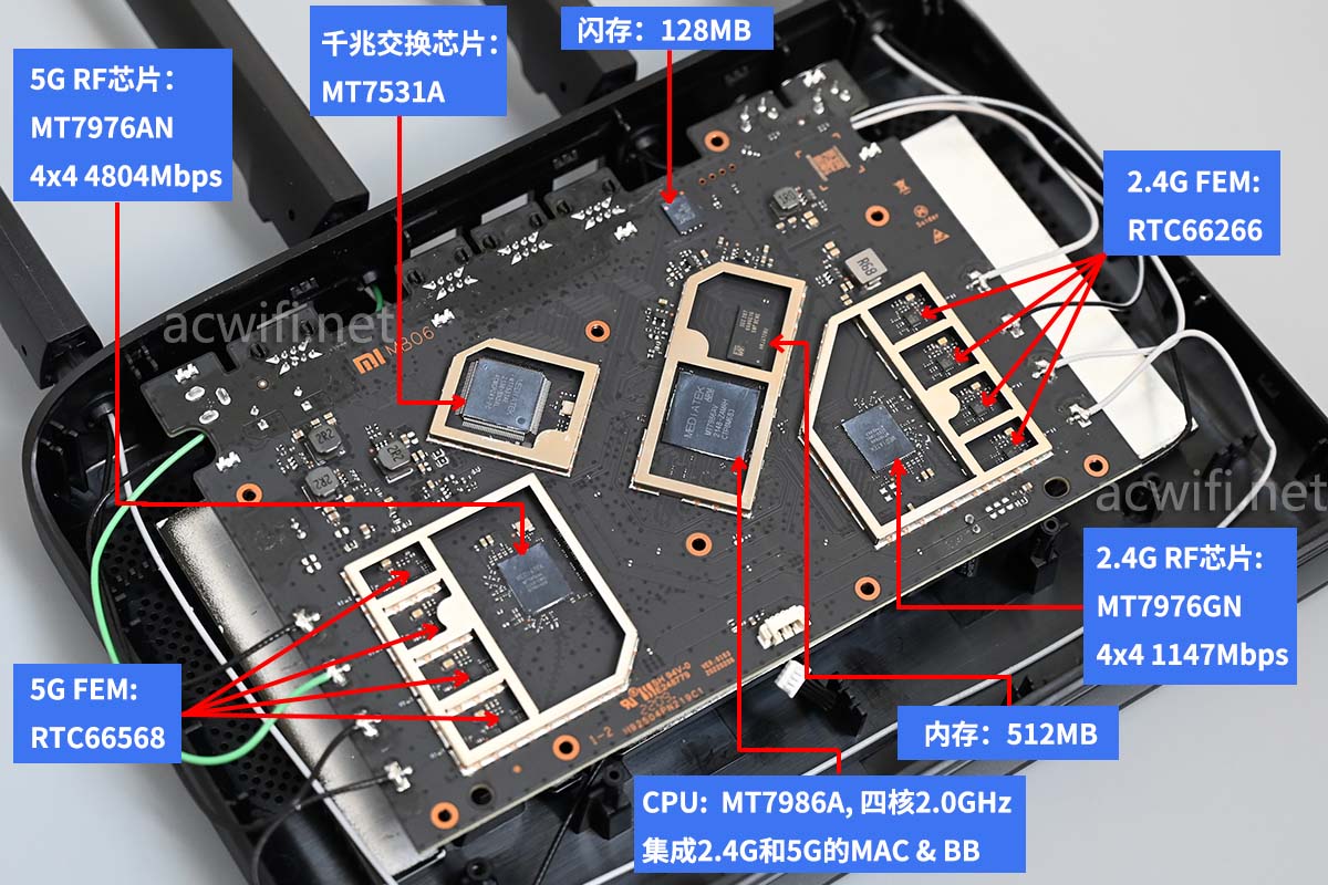

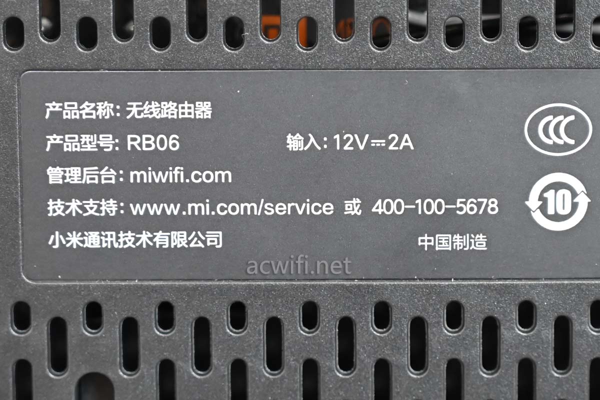

Xiaomi yeni uygun fiyatlı mükemmel bir router çıkartmış. Normalde Mediatek tercih etmesemde bu cihaz alınır. Xiaomi AX3600'e alternatif olarak düşünülebilir. Yakın zamanda openwrt desteğinin çıkacağını düşünüyorum. Umarım Türkiye'ye distribütörler tarafından bolca getirilir, ilk fiyatı 900-1000 bandında çıkar ve sonradan 700 civarına düşerse hiç düşünmeden alın derim. Aşağıdaki linkte hız değerleri paylaşılmış harika.
Redmi AX6000 (RB06):
CPU: Mediatek MT7986A 2.0GHz (Arm A53 Dört çekirdekli)
RAM: Samsung 512MB (3200MHz DDR4)
FLASH: ESMT 128MB
Wifi 5Ghz: Mediatek MT7976AN (4x4MIMO Wi-Fi AX 160MHz 1024-QAM Max 4804Mbps) (FEM RTC66568)
Wifi 2.4Ghz: Mediatek MT7976GN (4x4MIMO Wi-Fi AX 40MHz 1024-QAM Max 1147Mbps) (FEM RTC66266)
Switch: Mediatek MT7531A
Xiaomi AX3600:
CPU: Qualcomm IPQ8071A 1.0GHz (Arm A53 Dört çekirdekli)
RAM: EtronTech 512MB (1866MHz DDR3)
FLASH: Winbond 256MB
Wifi 5Ghz: Qualcomm QCN5054 (4x4MIMO Wi-Fi AX 80MHz, 2x2MIMO 160MHz 1024-QAM Max 2402Mbps) (FEM QPF4588)
Wifi 2.4Ghz: Qualcomm QCN5024 (2x2MIMO Wi-Fi AX 40MHz 1024-QAM Max 573Mbps) (FEM QPF4288)
Switch: Qualcomm QCA8075
Kaynak:https://www.acwifi.net/19676.html

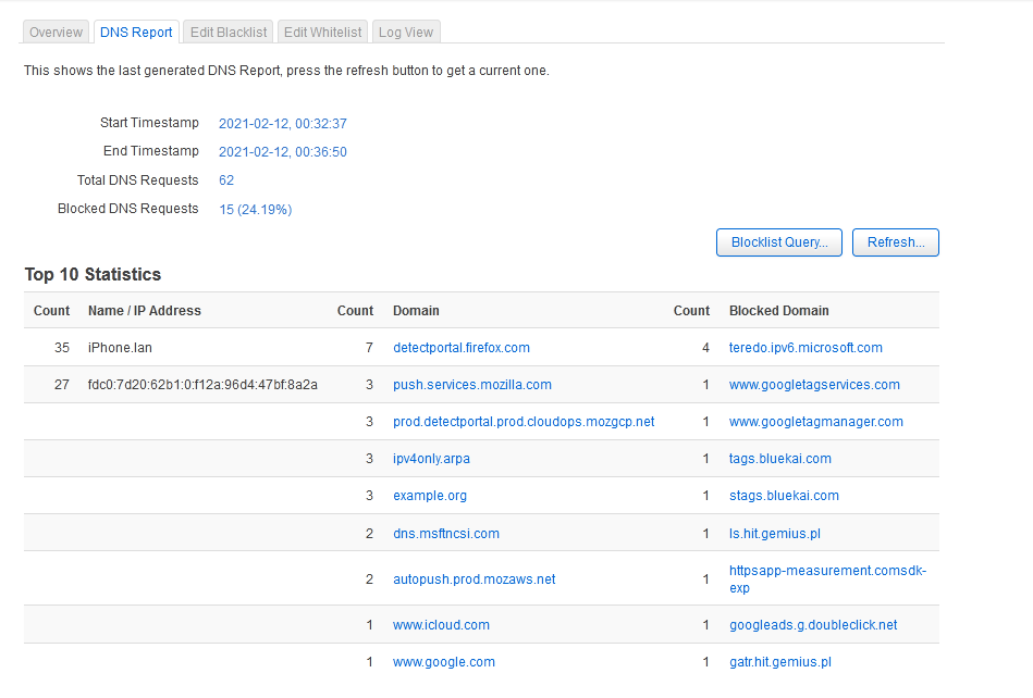

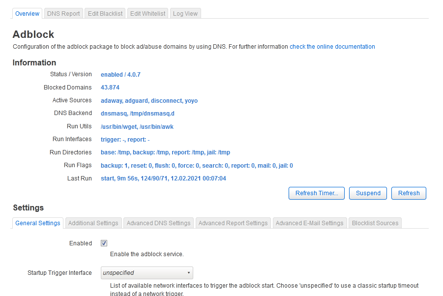

Sırf kendimi daha net anlatmak için yedek router'a ethernet kablosu hazırlayıp, ethernet portu olan bir laptop bulup komple sıfırladım. En baştan openwrt 19.07.6 kurdum. Direkt olarak gl-inet uboot ile temiz kurulum. Fabrika seviyesinde sıfırlama işlemi yani.
Cihaz boot etti, hemen luci-app-adblock kurdum. Program zaten otomatik çalışmaya başlıyor servis olarak. Çalıştı. Sonra log'lara neler oluyor diye baktım reklam listelerinin hepsini indiremiyordu. Çünkü seçili listelerin bazıları https siteden çekilmesi gerekiyormuş. https ve ssl desteği ile ilgili sıkıntı görünce;
Sonra kalktım wget kurdum. O zaten ssl ile ilgili paketleri de dependency olarak kuruyor. Kolaylık işte
Bu sefer reklam engelleme olayı on numara çalıştı...
Sonra dedim hadi görsel raporlama da versin. Her şey dört dörtlük olsun. Süslü görünsün vs.. hangi siteyi engellemiş vs diye tcpdump-mini paketini kurdum ve cihazı reboot ettim. Sonra genel ayarlar altındaki dns raporlama özelliğini açtım. O da çalıştı.
sıfır kurulumdan sonra şu komutu bir kez çalıştırın her şey 10 numara çalışacak. Daha ne diyeyim nasıl anlatayım derdimi bilmiyorum. Şaşırdım artık......
opkg update && opkg install wget tcpdump-mini luci-app-adblock
