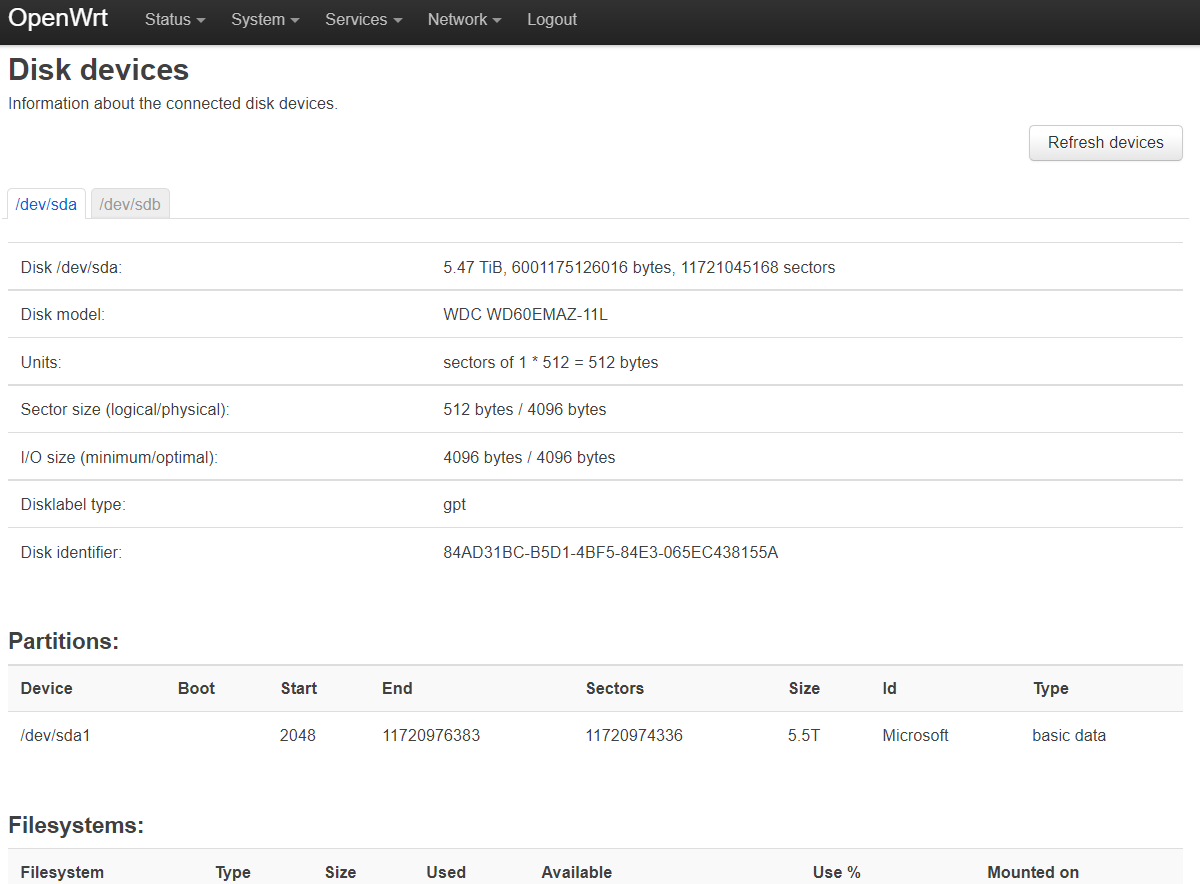

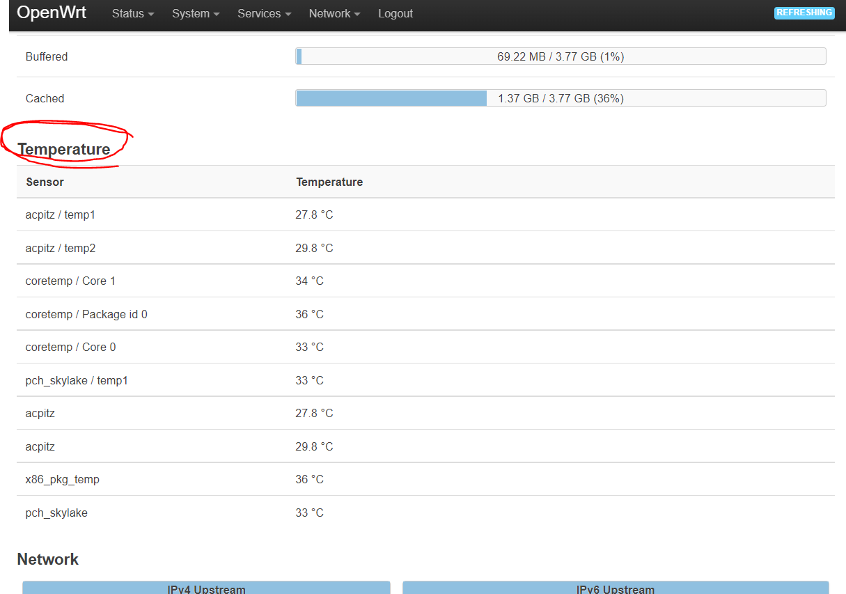

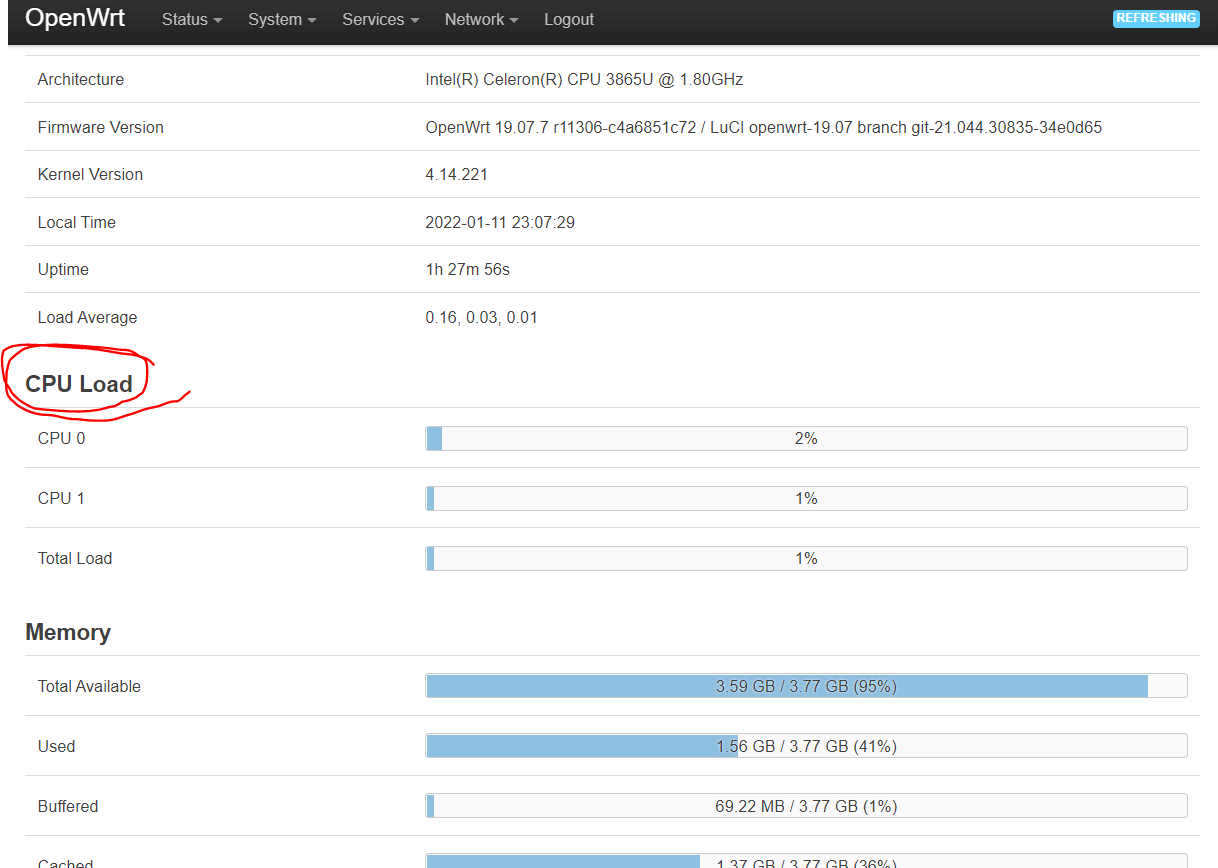

Herkese merhaba, openwrt ile birlikte kullanabileceğiniz üç ayrı eklentiyi sizlerle paylaşıyorum. Eminim birçok kişinin işine yarayacaktır.
1- CPU kullanım yüzdesi eklentisi
2- Sıcaklık değerleri eklentisi
3- Disk ile ilgili tüm detaylar eklentisi
İstediğiniz .ipk dosyasını WinSCP ile /tmp klasörüne atın. Putty ile gerekli komutu girin. (Paylaştığım dosyada gerekli herşey var)
https://cloud.mail.ru/public/qHzK/Jp5jiUEXg
< Bu mesaj bu kişi tarafından değiştirildi altuntepe2 -- 11 Ocak 2022; 23:18:12 >

Merhaba hocam paylaşım için teşekkürler.
Sıcaklıkla alakalı olan eklenti çoğu cihazda (mir4a vs) bir sıcaklık sensörü olmadığından çalışmayacaktır (No temperature sensors available hatasını görecekler) ama diğerleri muhtemelen işlemci mimarisinden bağımsız sorunsuz çalışır.
Hem merak edenler için kaynak kodunu burada paylaşmak hem de eklentilerin geliştiricisini anmak adına müsadenizle aşağıdaki linkleri bırakıyorum.https://github.com/gSpotx2f/luci-app-cpu-statushttps://github.com/gSpotx2f/luci-app-cpu-status-minihttps://github.com/gSpotx2f/luci-app-temp-statushttps://github.com/gSpotx2f/luci-app-disks-info
