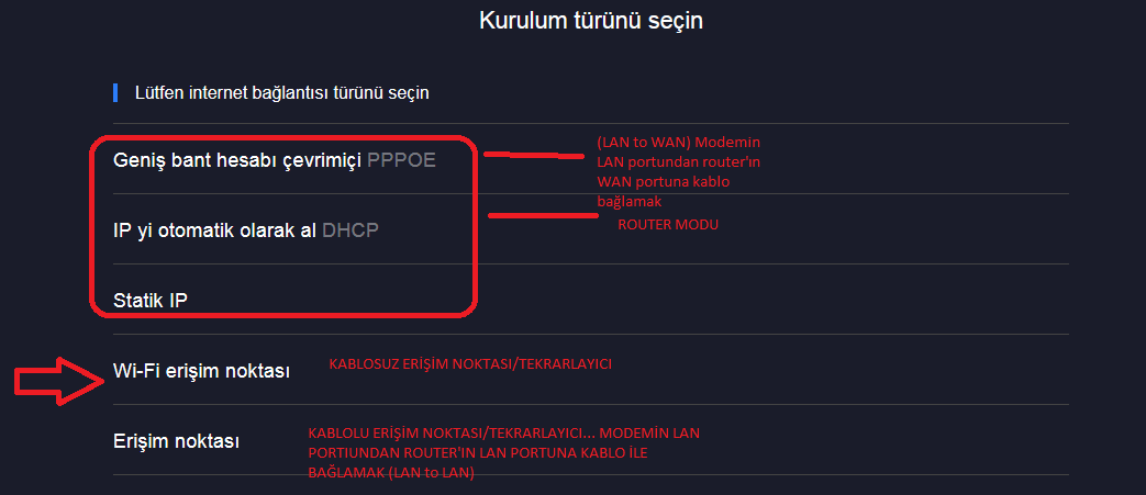

Stok yazılımda böyle kısıtlamalar mevcut maalesef. Ben sizi openwrt kullanıyorsunuz sanmıştım. relayd, cihazı wifi repeater olarak kullanmanızı sağlayan openwrt paketi.

W
4 yıl
openwrt için
https://openwrt.org/docs/guide-user/network/wifi/relay_configuration
Network wireless ten burada SSID adı Violetta olan ayarı bire bir yapınız. (SSID: Violetta sizin kendi ağınızdaki modem SSID isimlere göre değişecektir tabi) Join network, mode:client olacak SSID:Violetta MODE:Client
Bunu yaptıktan sonra router’ı yeniden başlatın. Router’ın kablosuz wifi erişim noktası (tekrarlayıcı) modunda çalışacağını umuyorum.
openwrt'de modem'den router'a (LAN to LAN) kablo bağlarsanız router direkt ap (access point) erişim noktası/tekrarlayıcı olarak çalışıyor. modemden router'a (LAN to WAN) kablo bağlarsanız router modunda çalışıyor.
