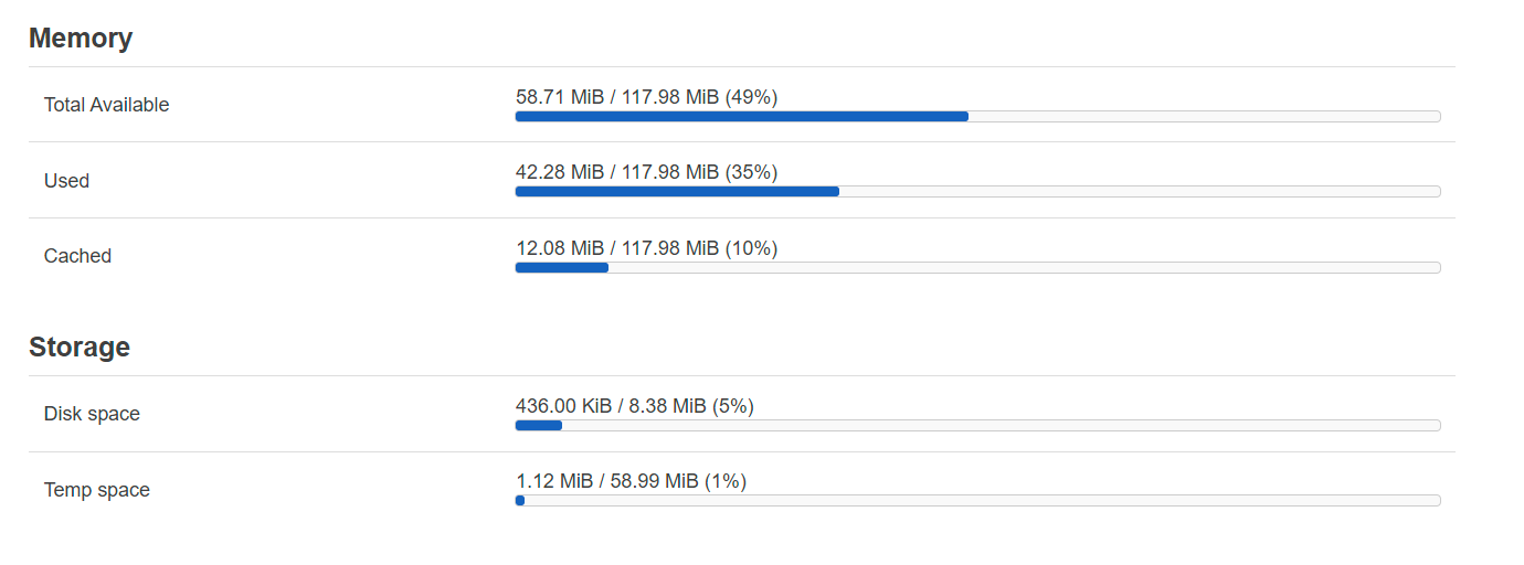

xiaomi giga 'nın disk ile temp kapasitesi arasındaki bu saçmalık neyden kaynaklı acaba ? Doğru düzgün program kuramıyorum. Adguard kurayım dedim 11mb ve yeterli alan yok diyor. Ya da 2 3 paketten sonra yer kalmıyor zaten.
bu alanları değiştirme imkanımız var mı acaba ?

Openwrt mtd bölümlerinin boyutlarına dokunmaz, stok yazılıma geri dönmek istediğinizde bu sayede kolaylıkla dönebilirsiniz. Bu alan stok yazılımda bu kadar ayrılmış demekki openwrt paketleri kurmak için alan yetersiz kalıyor. Sonuçta stok yazılımda böyle bir şey planlanlanmamış. Bu bölümlendirmelerin boyutu değiştirilebir elbette ama riskli bir işlem yanlış yapmanız durumunda cihazınızı tamamen kullanılamaz hale getirebilirsiniz.
Aşağıda bir link paylaşacağım bu konu ile ilgili anlatım var fakat her cihazın mtd bölümleri farklı. Riske girer yaparım derseniz size ipucu olabilir:
https://gist.github.com/1lann/542a4c3a81a8b414fea2d8179abd8248

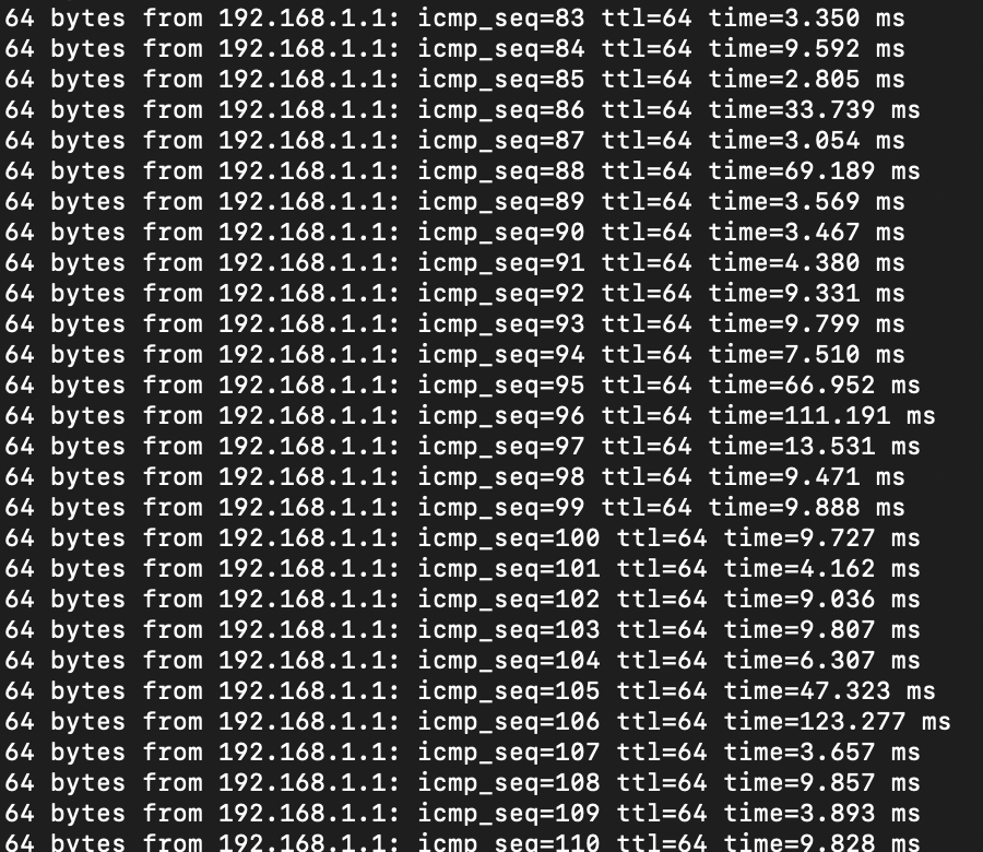

Router'a attığım pingler sizce yüksek değil mi? Normalde 1ms falan olması gerekmez mi? Kablosuz 5GHZ bandında bağlanıyorum. Arada da pingler zıplıyor. Bunu düzeltebileceğim bir şey var mıdır? Ayar vs.?
