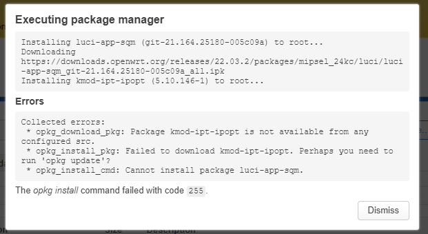

arkadaşlar bir sorum olacaktı cihaz sqm aktif iken cpu kullanımı ne durumda bakma şansınız varmıdır ?

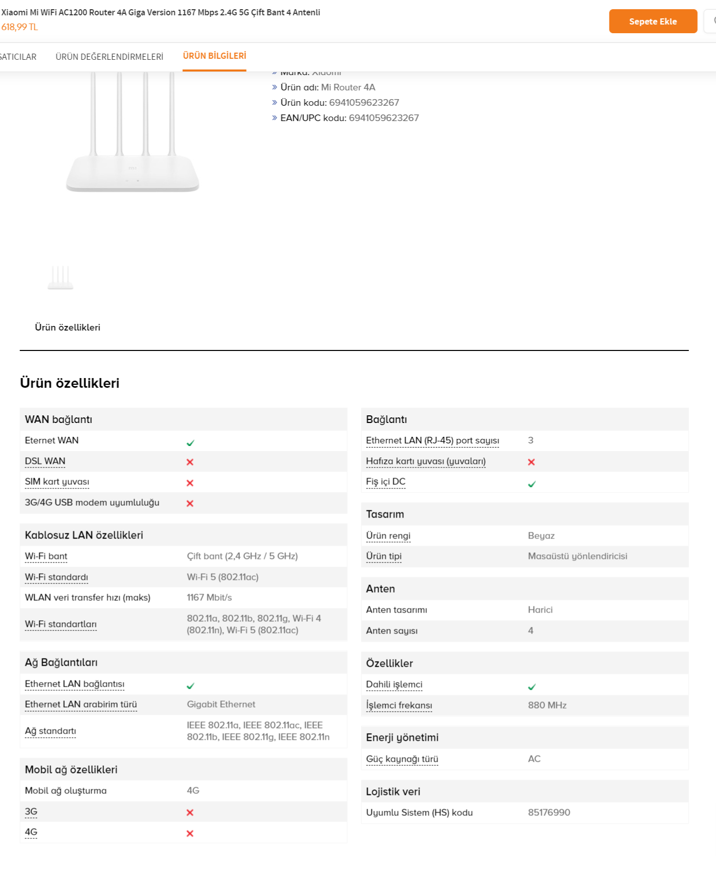

Merhaba, yeni bir router almayı düşünüyorum. Yapabilirsem openwrt yükleyeceğim iki seçenek belirledim, xiaomi ax3200 (1200 TL) xiaomi ax3600 (2200 TL) sizce hangisi daha mantıklı olur ?
