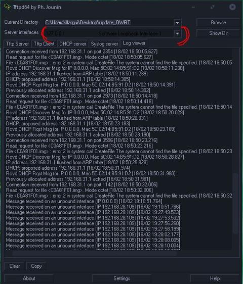

modemi düzelttikten sonra tekrar denedim. ethernet ayarlarını 192.168.31.100 yaptım.
tftpd64 de söylenilen ayarları yaptım.
AX 3200 router i resete basılı tutarak calıstırdıgımda programda "server interface: 127.0.0.1" otomatik olarak ceviriyor. ne yaptıysam duzeltemedim imajını paylasiyoruum.
tesekkür ederim...

arkadaslar merhaba,
Bugün Xiaomi AX3200 openwrt kurmayı basardım. @Elessar Eredhian arkadasıımın hazırladığı dokumantasyonla yaptım.
Burada neyi kaçırdığımı ya da dikkat etmedigimi dile getirmek istedim.
Arkadasımız @Elessar Eredhian hazırladığı dokumanda tftpd programına romları "C0A81F64.img" olarak isimlendirmemizi dile getirmiş. sans eseri tftpd de log ekranında "C0A81F01.img not found" benzer
nitelikte bir log görünce farkedip imajların adını bu şekilde yazarak denedim: ve çalıştı. Bunun dışında her şey sorunsuz calıştı.
Dokümantasyonu hazırlayan ve buradaki tüm güzel nitelikli paylasımlar için teşekkür ederim.
