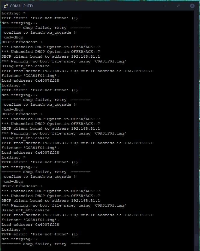

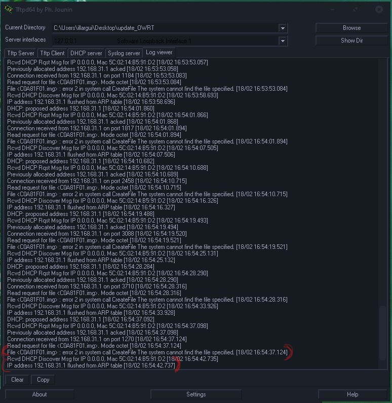

Arkadaslar merhaba,
Xiaomi AX3200 RB01 modeline open wrt kurmayı deniyorum. Burada yazılmıs yontemle deniyorum. soyle bir hata aldım.
Daha sonra bir 50dk bekledim fakat bir sey olmadı yani uartla stockromu yukleyemedim. bende iptal ettim. tekrar denemek istedigim icin..
bu arada putty de rom yukleniyormus gibi kare kare hareketler de oldu fakat tftpd de yukarıdaki hataları aldım.
Bu arada putty surekli acık kalmaya devam etti tekrar routeri acip kapadıgımda...soyle bir ekranla karsılastım.
"DHCP failed , retry"
buradan sonrasını toplayamadim.
Bana yardımcı olur musunuz. Router brick olmus olabilir.
Tesekkür ederim
herkese iyi günler
