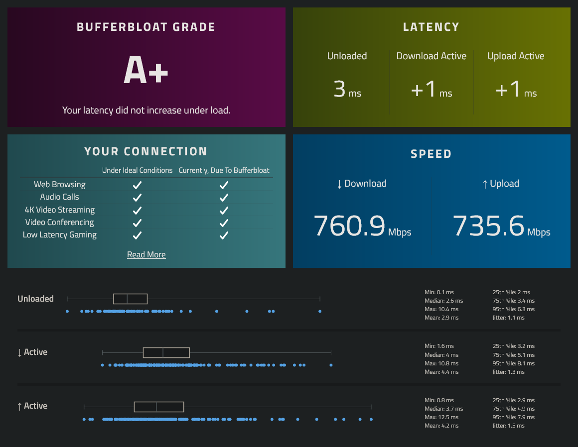

https://www.waveform.com/tools/bufferbloat?test-id=6088a4b5-1984-4aac-b203-5a6fc84e1fad
merhaba
kablonet kullanıyorum mevcut modemi bridge moda aldım arkasına mi 4a giga router bağladım , openwrt yazılımını ve sqm qos paketini yükledim bufferbloat testinden a plus almama rağmen benim hedeflediğim low latency gaming kısmı yine ünlemde kaldı , yapamadığım bir ayar olabilir mi bana yardımcı olabilir misiniz tavsiyelerinizi bekliyorum
Bu mesaja 3 cevap geldi.
İ
3 yıl
Hocam avrupa sunucularına bağlanıp ping değerinizi ölçtüğü için böyle bir sonuç veriyor olabilir bufferbloat testiniz çok iyi kafaya takacak birşey yok
Bu mesajda bahsedilenler: @FRED BAKER
3 yıl
süper sonuç. bende D çıkıyor bu.
3 yıl
Malesef orası hep ünlem oluyor.
