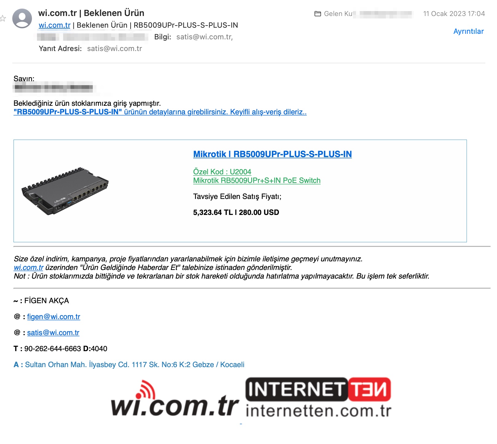

Kendim için üzerinde SFP portu olan cihaz arıyorum ama yok. Buradan konu içinde iki üç kere duyurdum, Mikrotik'çilere yazdım, ürün stok alarm listelere kayıt oldum ama hala denk gelmedi. Özellikle Mikrotik'ler hepten kara borsa.... RB5009 kovalıyorum hem PoE'li hem PoE'siz sürüm yok... Hadi o yok bulunmuyor tamam bari hEX S alayım diyorum o da yok... ER-X SPF zaten dünyada bulunmuyor TR'de direkt imkansız.. Misal bir tane arkadaşla ikinci el bir ürün için anlaştık. Elemanla akşam ilanda konuşup anlaştığımız fiyat ile ertesi sabah istediği fiyat arasında %50 fark var. Abi ben satıştan vazgeçtim diyor sonradan.
Bakın mesela şu stok alarmı mail olarak ayın 11'inde akşam üstü gelmiş. Ben hemen ertesi gün gördüm alayım hemen diye siteye girdim stoklar yine sıfırlanmış. Kapanın elinde kalıyor. Kafayı yiyorum artık. Zamanında Amerika'dan hEX S aldım üç kuruşa sonra hevesimi alınca sattım çok pişmanım keşke duruyor olsaydı şimdi. Cihaz yok proje kaldı öyle...

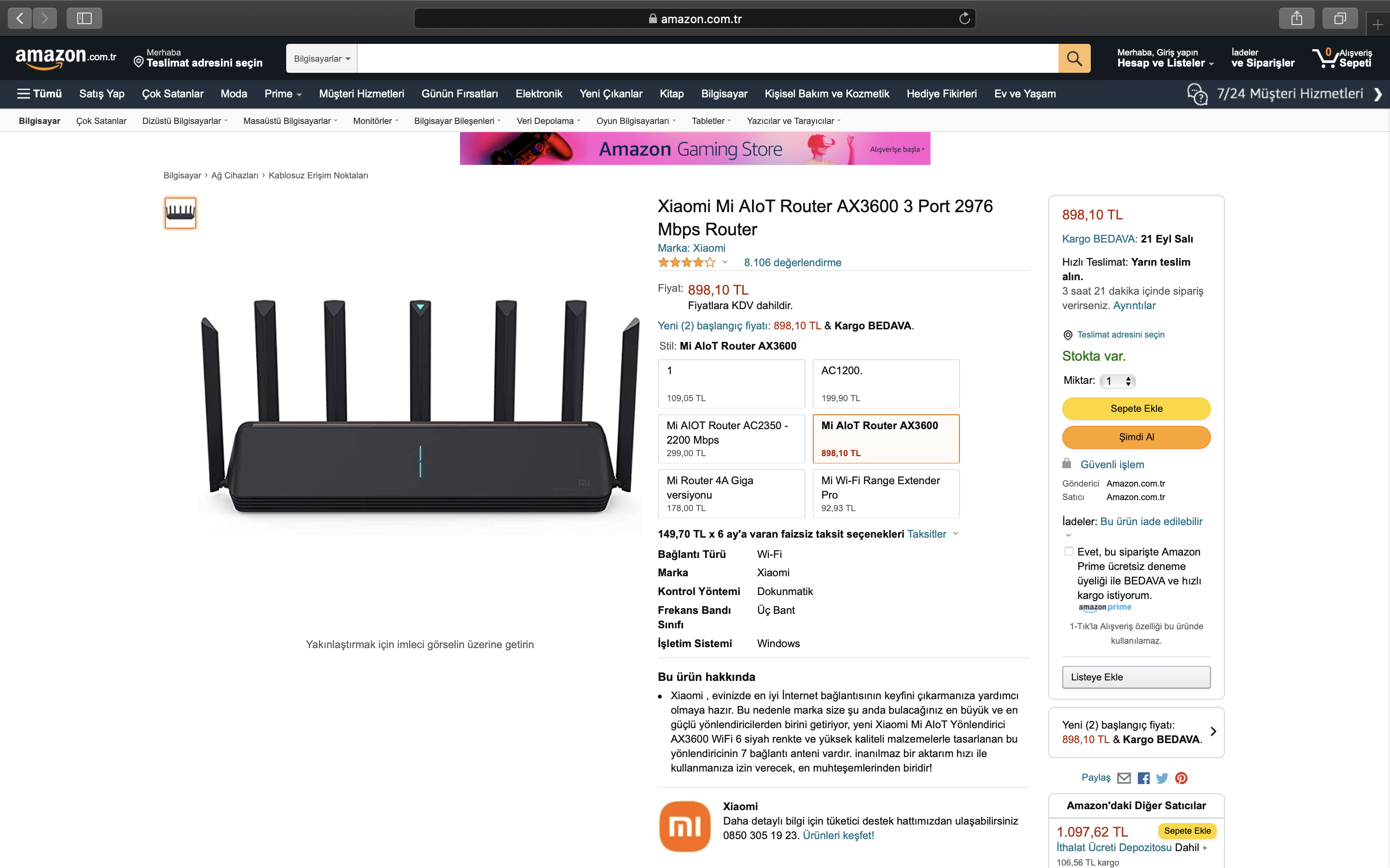

yeni router alacağım dönemde yanlış hatırlamıyorsam bu ax3600 indirimdeydi, sizinle de mesajlaşmıştık burda hangisini alayım konusunda. openwrt desteği ax3600'de yok diye almamıştım. şimdi fiyatlar almış başını gitmiş. ama şimdi kendimi tutmalıyım, ax3600 de alırsam evdeki router çöplüğü artacak :D

Bir dönem AX3600 amazon'da 800-900 lira arasındaydı hep dedik alın kenara koyun diye Tabii alanlar oldu, almayanlar da oldu (ben de dahil).
OpenWrt desteği gelince kıymete biner böyle modeller. Ama içiniz rahat olsun sizdeki cihaz da gayet güzel. Teknoloji konusunda işin sonu yok zaten. Daha iyileri kısmettir belki de...
