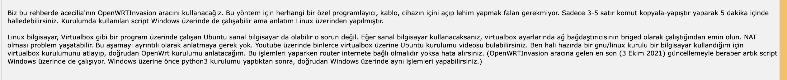

Windows üzerinden Mi Router 4A Giga Version a nasıl openwrt yükleyeceğimi, 4a ile interneti modemden kablosuz alıp kablosuz dağıtmayı nasıl ayarlayacağımı gösteren bir rehber var mı,
Konular çok karışık, doğru ve derli toplu bilgiye ulaşamadım

İlk mesajda yer alan kurulum yönteminin windows için de geçerli olduğu ilk mesajda yazıyor.
