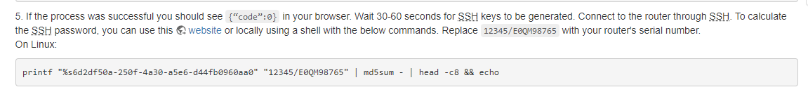

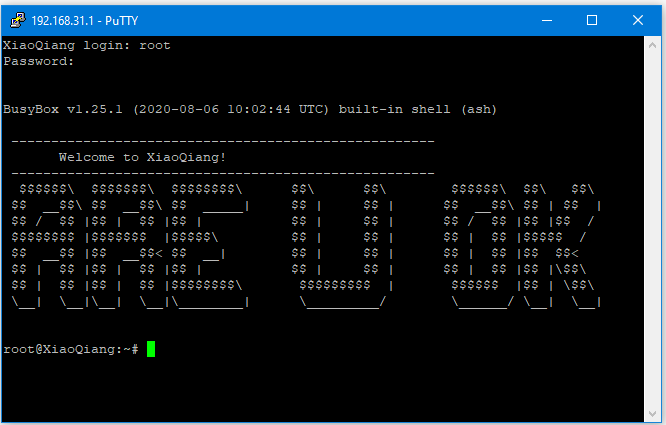

biraz araştırınca "bdata" kısmında değişiklik yapılınca telnet ve ssh kalıcı açılabildiğini öğrendim. telnet açık kalıyor ama ssh için telnet üzerinden dropbear çalıştırmak gerekiyor.
linux kullanmayı biliyorsanız,
ax3600 ve ax1800 için bunu,
https://oded.dev/2020/11/30/AX3600-1/
ac2350 için bunu kullanarak "bdata" kısmını düzenleyebilirsiniz.
https://openwrt.org/toh/xiaomi/aiot_router_ac2350
https://github.com/eisaev/r2350
ac2350 telnet global sürümde çalışıyor, ssh için 2 komut lazım sadece,
sed -i 's/channel=.*/channel=\\"debug\\"/g' /etc/init.d/dropbear
/etc/init.d/dropbear start
edit: ac2350, r3p ve ax1800 (ra67) routerlarında bahsettiğim yöntem ile kalıcı telnet erişimi elde ettim.
ax1800 router modunda iken telnet'e izin veriyor sadece. global yazılımda telnet üzerinden ssh için dropbear'ı çalıştırmak yeterli.
r3p'nin stabil sürümlerinde dropbear yok, telnet var sadece. zaten keenetic 3.7 fw kurdum 4pda forumundaki anlatıldığı gibi.
tüm xiaomi routerlarının root şifresi seri numarası ile alakalı, ilk kurulumu yapınca root şifresini onunla oluşturuyor kendisi. ac2350'nin openwrt sayfasında var.

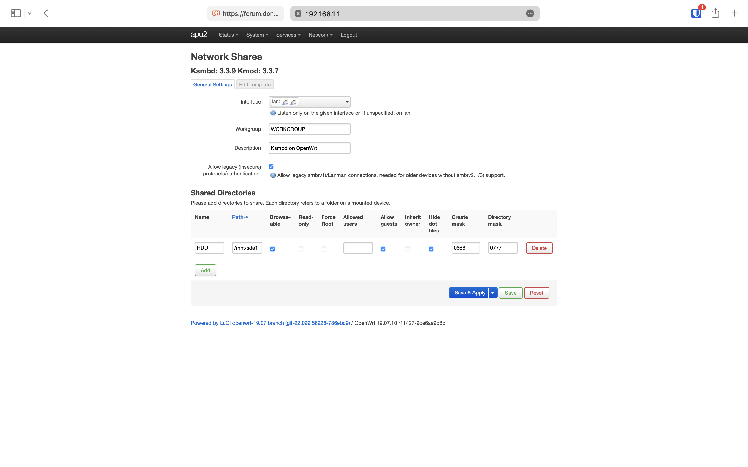

Interface yazan yerde USB çıkmaz oradan hangi ağa paylaşacaksanız onu seçersiniz. Siz LAN seçip bırakın.
USB diski cihaza tanıtıp mount ettiniz mi? Eğer cihaza USB diski tanıtmadıysanız önce o işlemi yapacaksınız.https://openwrt.org/docs/guide-user/storage/usb-drives
Eğer tanıttıysanız da alt kısımdan bir paylaşım ayarlayıp kaydedin o kadar. İnce ayar isterseniz samba için user id - pw, okuma yazma izinleri falan onları da ayarlayabilirsiniz. Ben kendi ağımda uğraşmıyorum.
Bu mesajda bahsedilenler: @kilecerme
3 yıl

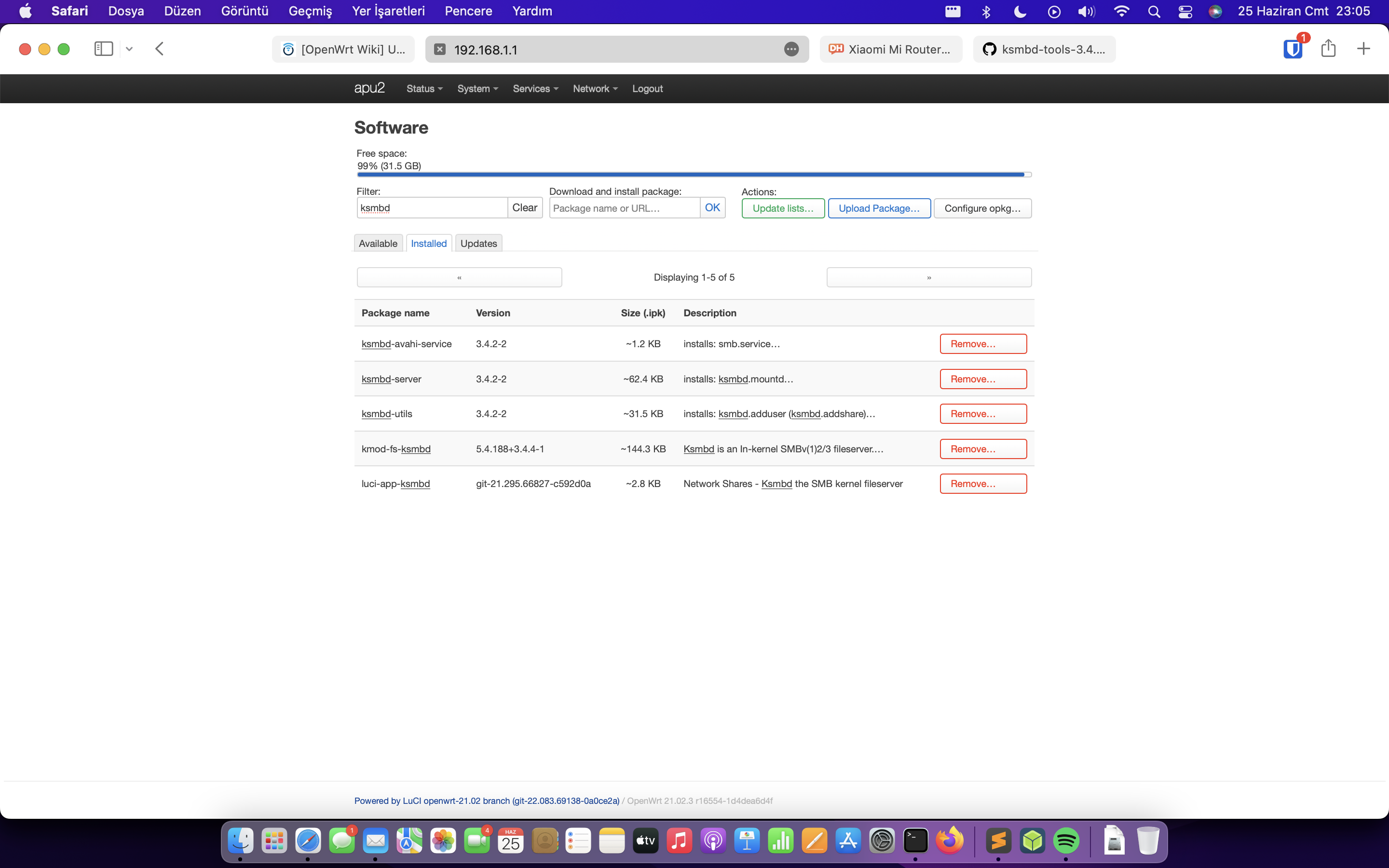

@kilecerme
Tamam olayı çözdüm. Normalde bu paketler yeterli geliyor.
Şimdi sizinle beraber 21.02.3 yazdırdım bir tane sd card'a. Cihazı kurup ayarladım ama 21.02 üzerinde ben de çalıştıramadım. Normalde 19.07.10 kuruluydu (ilk yüklediğim ekran görüntüsünde görebilirsiniz. Onun üzerindeki ksmbd sürümü 3.3.9 kmod 3.3.7 bunu yazdık bir kenara.https://forum.donanimhaber.com/mesaj/yonlen/153141675.
Fakat... 21.02.3 üzerine kurulan ksmbd sürümü ise bu issue'de bahsi geçen 3.4.2 sürümü. Bu sürümde bir problem varmış. Beraber öğrenmiş olduk. Yani fix gelene kadar cihaz sürümünü 21.02.1 ve öncesine çekerseniz sorunsuz kullanabilirsiniz. Ben old stable sürüm olan 19.07.10'a geri dönüyorum. Buyrun gelin siz de https://github.com/openwrt/packages/issues/18303
edit: Şimdi meraktan bir sonraki stabil sürüm olacak 22.03 sürümünün RC4 release'i ile denedim. Çalışıyor sorun yok. İsterseniz buna da geçebilirsiniz. Yeni sürümlerde sorun çözülmüş.
< Bu mesaj bu kişi tarafından değiştirildi 0ldskool -- 25 Haziran 2022; 23:50:39 >
