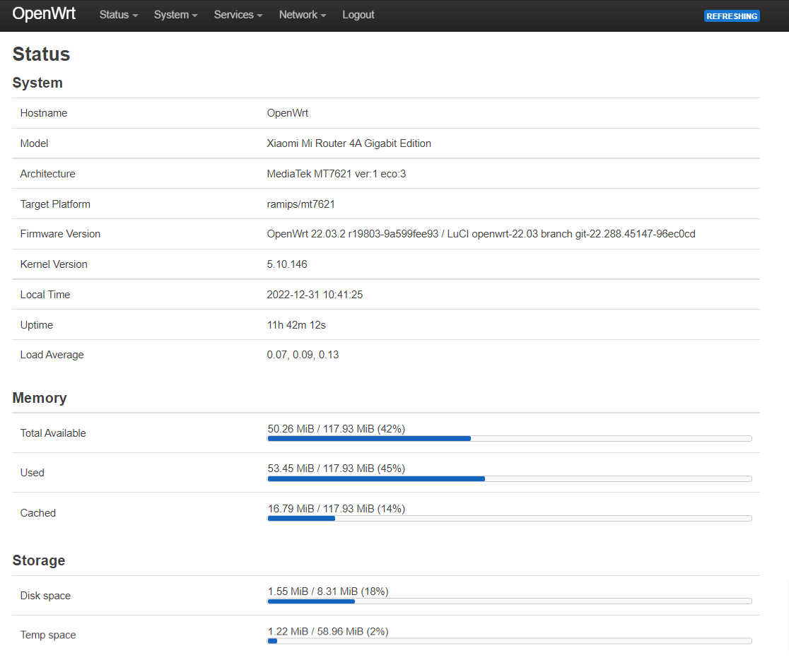

Dün başlangıçta boş yere sanal makine ve linux ile debelenmişim sonra onu fark ettim. Sanal makine ile linux kuramayınca ( Windows'da olur diye başlangıçta halletmedim sonra Virtual PC tuhaf tuhaf hata verdi ) OpenWrt sayfasındaki Windows yönergesini uygulayayım dedim. Hazırladıkları dosyalar ile gerçekten 2-3 tık ile uygulama yükler gibi yüklendi sorun yaşamadan çok şükür.

Hadi hayırlı olsun güle güle kullanın cihazınızı. Yardım edebileceğimiz bir şey olursa buradan sormaya çekinmeyin.
