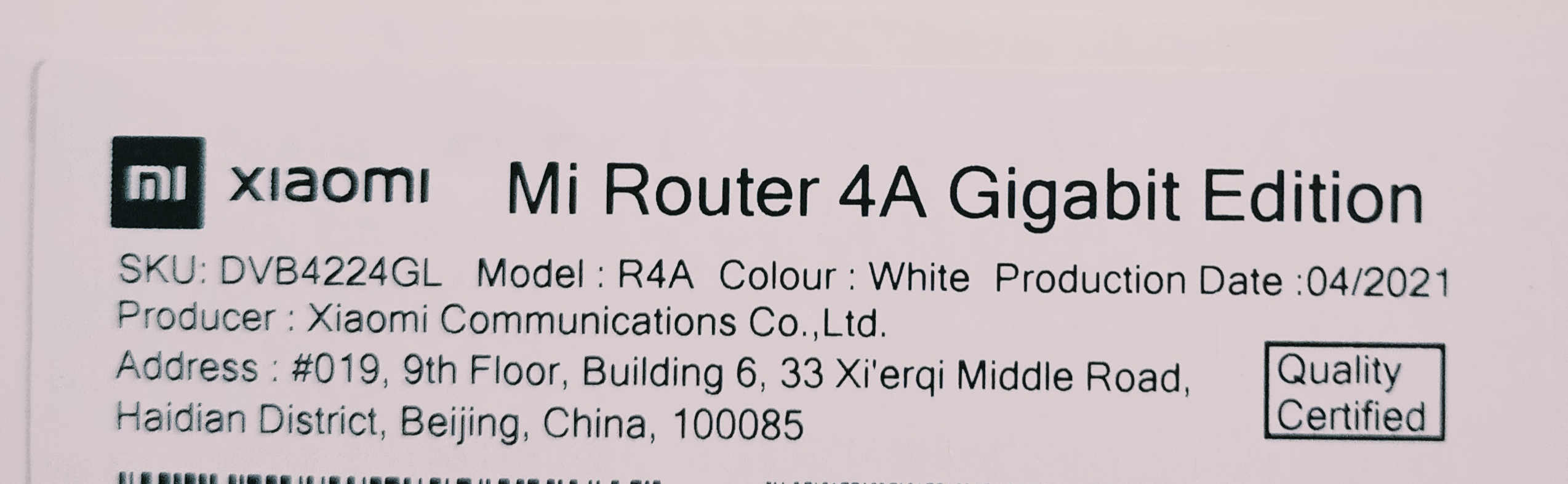

@0ldskool hocam cihaz geldi kutu üzerindeki etikette üretim tarihi 04/2021 olarak gözüküyor bu yıldan itibaren yongaları OpenWrt yüklenmeyen seri ise hiç kutuyu açmadan yeni yılda iade sürecini başlatayım. Oluyorsa açıp YouTube'dan bakayım diyorum.
https://github.com/openwrt/openwrt/issues/9442
Şurada 2022 üretimli cihazda yapabildiğini söylemiş biri paylaşılan yeni yazılımla ama bilmiyorum. Telefon ışığı ile altından içini açmadan okuyabildim GigaDevice çipli yaşasınn

3 yıl
Hadi hayırlı olsun.
Tabii kimse garanti veremez şimdi ama 2021 4. ay cihazı olduğuna göre yüksek ihtimalle sorun yaşamazsınız. 2021 sonları ve 2022 olanlarda eon flash çip çıkıyor zaten genelde.
2022 cihazlara şuanda da OpenWrt kurulabiliyor ama orada farklı bir olay var. Önce bu flash çiplerini destekleyen yamayı uygulamanız lazım. Kuranlar da o şekilde custom build derleyip kuruyor zaten. Ama resmi olarak destek mevcut değil henüz. Yanlış hatırlamıyorsam bunun için bir PR vardı. Ama şöyle; iki çip modeli için beraber tek kayıt açılmış, çiplerden 1'indeki olay çözülmüş ve hazır; diğerinde eksik kalan bir şeyler var. Onun tamamlanması bekleniyor. O da tamamlanınca incelenip OpenWrt'ye merge edilebilir.
(Siz gigadevice olduğunu görmüşsünüz ama ek bilgi olarak forumda dursun.)
