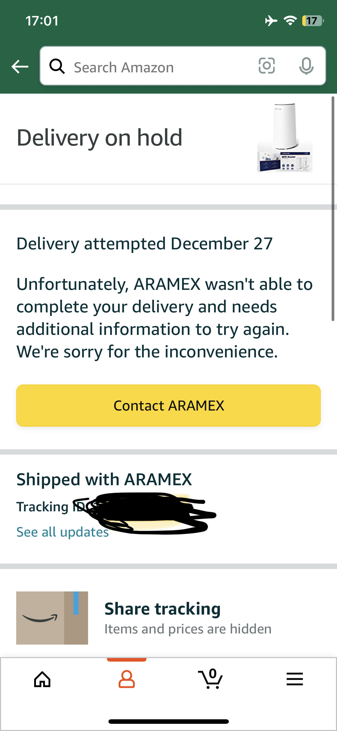

Ben aldım hocam aramexle kargoladılar aramextende sıkıntı çıktı aramex ürün gönderimi yapamıyor ek bilgiler ihtiyaç var diye mail aldım gönderdikleri formu doldurmama rağmen.Ne aramex e ulaşabiliyorum ne amazondan yanıt alabiliyorum.Amazon Amerikaya hiç bulaşmayın derim,hele aramexe düşerseniz yandınız.Hala ses seda yok.

İlginç bir sorun valla. ARAMEX'in istediği belgeleri hazırlayıp gönderdiyseniz gerisi onların işi tamamen. Eğer onlardan bir haber alamıyorsanız doğrudan amazon'u muhattap alın. Onlar sizin yerinize görüşsünler. Ben Amazon USA'den aldığım hiçbir üründe sorun yaşamadım. Hatta Türkiye'ye ithal edebilmek için sadece özel belge sahibi olmanızı gerektiren ürün bile getirdik. Tabii işlemler BTK, TAREKS, risk analizi vs biraz daha uzun sürdü ama belgeleri hazırlayıp gümrükten çekebildik.
Nihayetinde Amazon.com güvencesi var en kötü yeniden gönderirler ürününüzü. Umutsuzlanıp kötü düşünmeyin hocam.

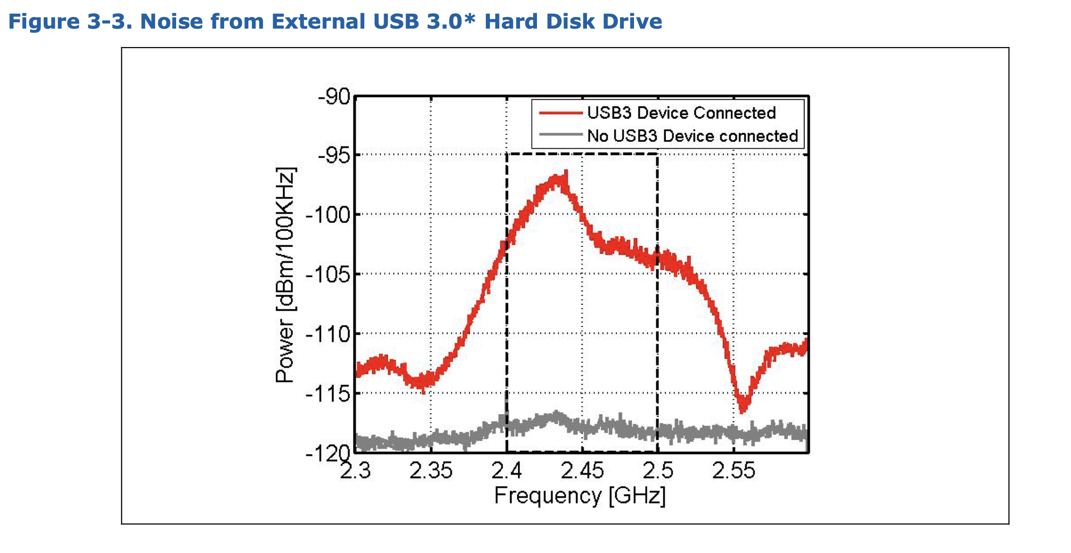

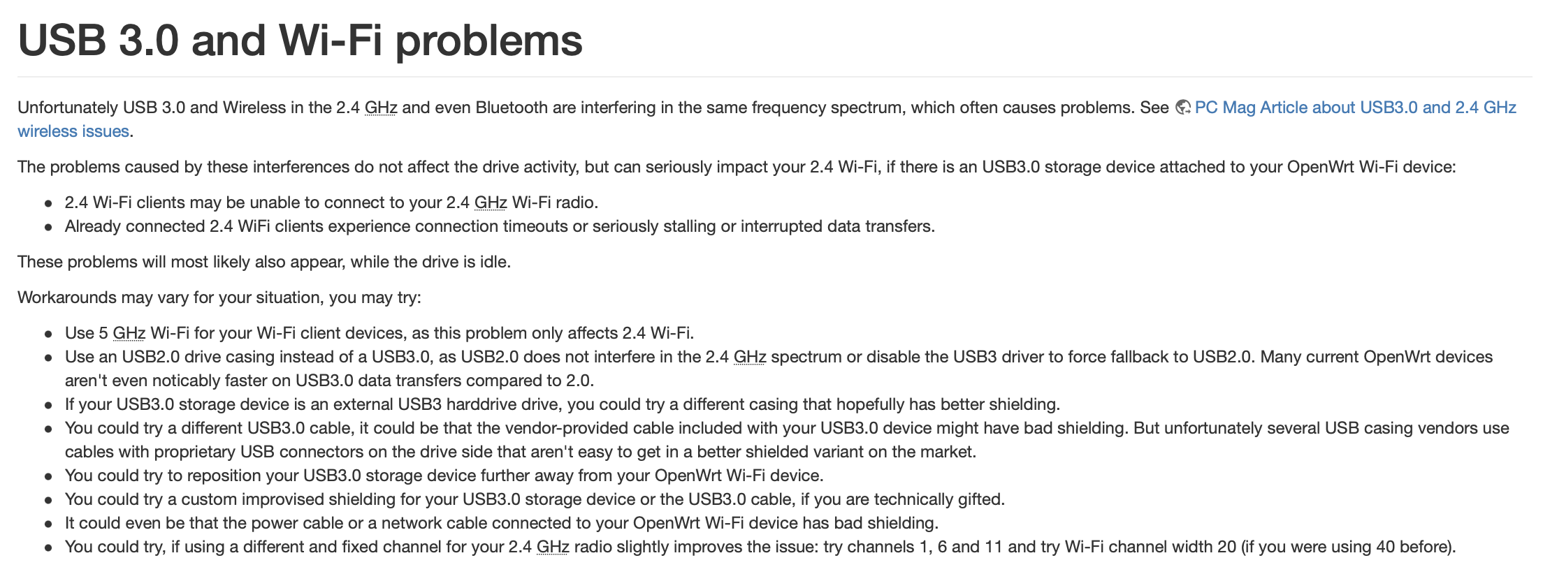

Bu eğilim piyasada çok yaygın aslında xiaomi tek başına değil. Büyük oranda maliyet düşürme çabası tabii olay aslında tamamen maliyetler değil aslında. Bunun sebebi daha farklı.
Peki maliyet değilse nedir? Diyeceksiniz. Ben bunu ismini vermeyeceğim bir iştirakin hardware design departmanında çalışan bir yüksek mühendise sormuştum epey bir zaman önce. Olay şu aslında. USB 3.0 ve Wi-Fi 2.4 GHz arasında bir enterferans durumu söz konusu. Üreticiler bu nedenle cihazlara USB 3.0 eklemeye çok istekli değil. USB 2.0 koymayı da bu devirde gereksiz görüyorlar anladığım kadarıyla. USB 3.0 portun anca çok üst modellerde görülmesi de bununla alakalı. Peki onlarda(üst modellerde) neden 3.0 var diye sorunca da şunu duymuştum. En üst cihazı alanlar zaten en yeni en iyi cihazlara sahipler ve genelde 2.4 GHz ağ kullanmıyorlar denildi. O adam için 2.4 GHz çok da önemli değil falan filan... Teknik kısmını merak edenler usb.org adresindeki 327216-001 numaralı makaleyi inceleyebilir.
Genel bilgi;
USB 3.0* Radio Frequency Interference Impact on 2.4 GHz Wireless Devices
The purpose of this document is to create an awareness of radio frequency interference to wireless devices operating in the 2.4 GHz ISM band as a result of certain USB 3.0* devices and cables. This is a guide to customers of the USB 3.0 RFI mitigation options that are available.
https://www.usb.org/sites/default/files/327216.pdf
https://openwrt.org/docs/guide-user/network/wifi/usb3.0-wifi-issues
https://uk.pcmag.com/networking/13179/wireless-witch-the-truth-about-usb-30-and-wi-fi-interference
Bu mesajda bahsedilenler: @redsmoke

Bakalım amazon da firmayla iletişime geçin deyip duruyor.Gelişmelerden haberdar edeceğim sizleri.
Edit:Cihaz bugün elime sorunsuz ulaştı.

Aramex tarafında süreç biraz uzun sürüyor. Geçtiğimiz aylarda yaptığım alışverişte aynı şekilde bilgi isteyen bir mail geldi.
TC no vs. girdim, hatta birkaç kez girdim. :)
O on hold yazısı günlerce kaldı, ondan sonra tekrar hareket başladı ve kargo ulaştı.
30 güne kadar bir zamanı göze almak gerek.
