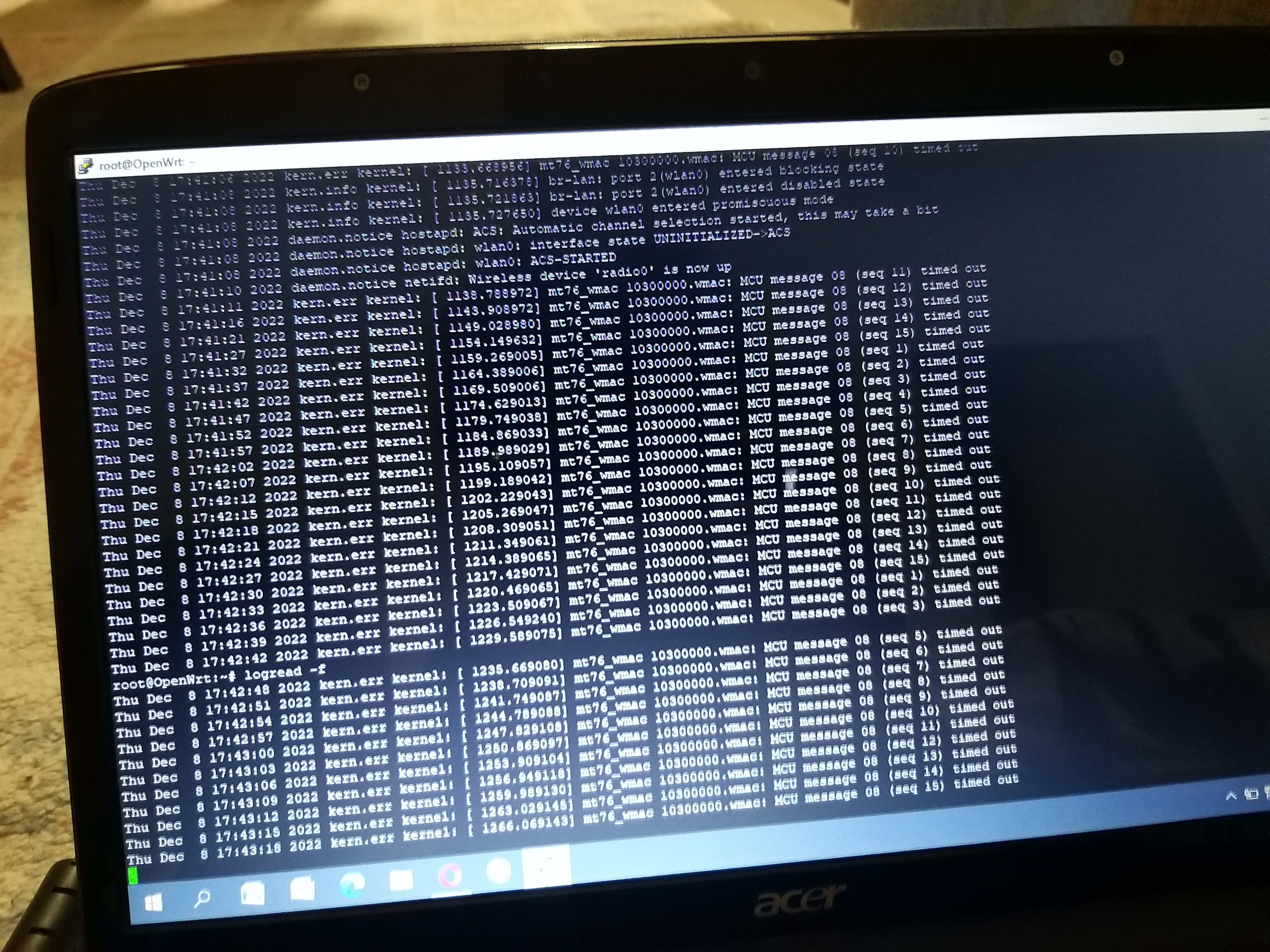

Merhabalar. Mi Router 4A 100M modelinde openwrt 22.03.2 sürümünü kullanıyorum. Speedtest veya büyük bir indirme yapınca wifi bağlantısı gidiyor (resmen ssid ortadan kalkıyor) ve luciden radioyu restart edince düzelmiyor (device is inactive deyip kalıyor), düzelmesi için aletin fişini çekip takmak gerekiyor. Openwrt'yi de çok iyi bilmiyorum ama bu akşam o şekilde wifi koptuktan sonra loglara baktım şöyle bir hata veriyor:
Biraz araştırdım aynı sorunu Mi Router 4Cde ve MT7628 kullanan diğer cihazlarda yaşayanlar varmış. Anladığım kadarıyla mediatek driverda bir sorun var ve bir seneden uzun süredir böyle. (https://github.com/openwrt/mt76/issues/628 ve https://github.com/openwrt/openwrt/issues/10074) Henüz snapshot, patch vb. farklı sürümle denemedim ama fark edeceğini sanmıyorum. Önceden elime bu cihaz geçtiği için ben openwrt kurmuştum, indirme filan yapmadıkça idare ediyor ama yeni cihaz alacaksanız bence bunu es geçin.

Merhaba hocam size katılıyorum. Zaten öyle pek tavsiye edilen bir model değil. Aşağı yukarı aynı paraya mt7621 cihazlar bulunabiliyorken uzak durmakta fayda var.
Peki bunun şu an bir çözümü var mı onu bilmiyorum maalesef. Anca dediğiniz gibi patch ya da bilmediğimiz bir ayar vs. falan çıkarsa düzelir. Çünkü modelden bağımsız başka cihazlarda da aynı sorun var görünüyor.
