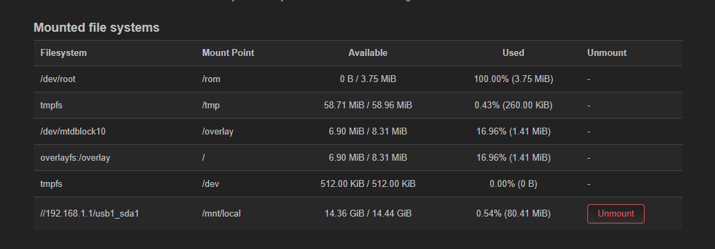

Hocam merhaba yine ben Cifs ile modem üzerindeki usb'yi mount ettim, fakat soru(n)larım var;
Fstab girdisi aşağıdaki şekilde:
//192.168.1.1/usb1_sda1 /mnt/local cifs username=admin,password=admin22,sec=ntlm,file_mode=0777 0 0
Girdiğim komut ise şöyle;
mount -t cifs //192.168.1.1/usb1_sda1 /mnt/local -o user=admin,password=admin22,file_mode=0777,dir_mode=0777,vers="1.0"
Fakat router yeniden başladığında otomatik mount etmiyor, etmesi için ne yapmalıyım? @0ldskool

Bugüne kadar hiç kullanmadım, yalnızca fikir yürütüyorum.
System / Startup / Local Startup içerisine ilgili komut satırını eklerseniz belki işiniz görülebilir.

Teşekkürler hocam, denedim ama olmadı.

Sn. @Turkforce hocamın dediği gibi /etc/rc.local üzerinden işlem yapmayı deneyebilirsiniz. Ama daha elagant bir çözüm olarak fstab ile automount yapmanız daha klas olur. Denediniz mi bilmiyorum gerçi. OpenWrt'de ağ diski fstab ile mount ediliyor mu ondan bile emin değilim. Beni aşıyor oturup çalışmam lazım bunun için
https://openwrt.org/docs/guide-user/storage/usb-drives#automount_the_partition
ve bu linkteki 7. adım ve sonrası;
https://openwrt.org/docs/guide-user/storage/usb-drives-quickstart
Faydalı olabilir.
Az önce şöyle bir mesaj okudum. "auto mount network drive linux" aramasıyla bir şey çıkacak gibi.
-I've edited my fstab file to provide all the details of my network drive. It works fine, however, after my laptop (re)start, I still need to run manually <code>sudo mount -a</code>.
Here is fstab line: <code>///192.168.1.1/my_network_folder /home/my_user/net_drive cifs credentials=/home/my_user/.smbcredentials,vers=3.0,iocharset=utf8,gid=1000,uid=1000,file_mode=0777,dir_mode=0777 0 0</code>
How can I automate it (kind of autoexec.bat from Windows), so I don't have to run <code>mount</code> manually each time?
+It's likely that your network isn't up yet when your system tries to automount the share. Try adding: <code>x-systemd.automount,x-systemd.requires=network-online.target</code> to the fstab entry.
If that doesn't work you could try adding <code>mount -a</code> to your <code>/etc/rc.local</code> file as that gets executed rather late during bootup.

SSH ile bağlanıp komut satırının çalışıp çalışmadığını SSH üzerinden deneyebilir misiniz? Belki tırnak, boşluk vs. herhangi bir karakterden ötürü sorun yaratıyor olabilir.

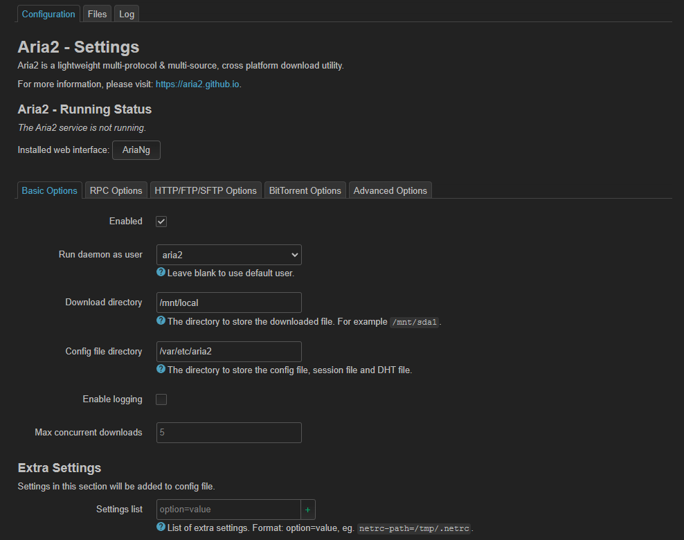

Çok teşekkür ederim hocam ama tam yapmış sayılmam. Öncelikle bağlantıyı stabil şekilde sağlamam lazım ki arada komut ile manuel mount ettiğimde "host is down" hatası alıyorum. Bir de usb veri okuma-yazma hızı bayağı düşük. Aria2 için kullanabilrsem yeterli benim için.
Verdiğiniz linkleri incelemeye başlıyorum hocam.
@Turkforce Komut satırında denediğimde mount ediyor hocam ama belli bir zaman sonra ancak. O da sanırım router kendine gelemiyor ve öyle sanıyorum ki automount/start olayını yapabilsem bile bunu delay etmem gerekecek.
Ekleme:
Aria2 service is not running neden diyebilir? Çalışıyor gözükmekte ama böyle bir hata veriyor.
