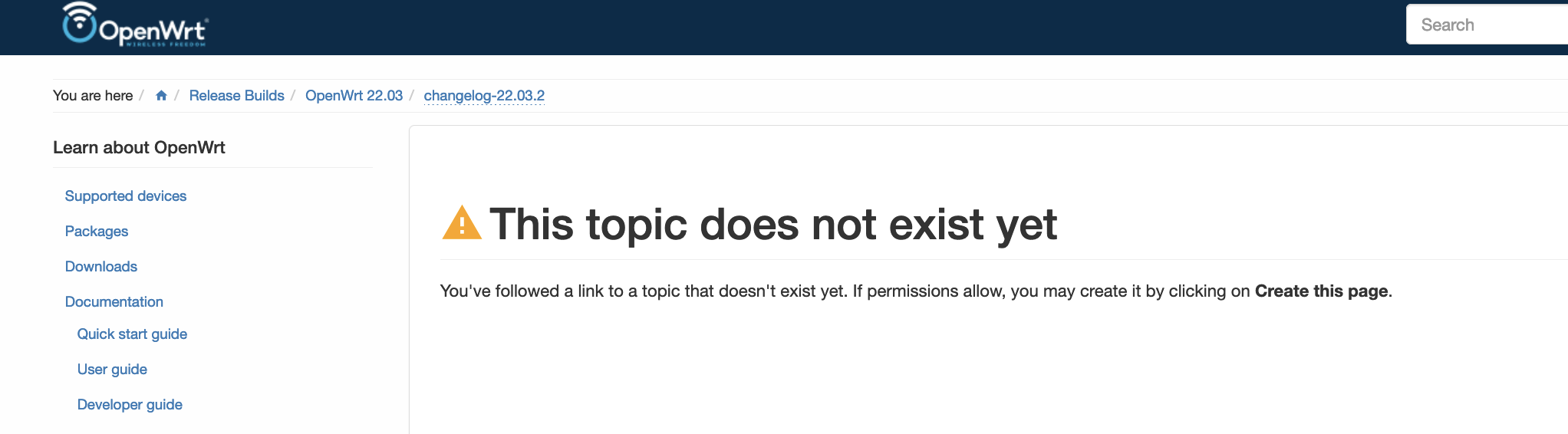

Dün gece daha yeni duyurulan 22.03.1 üstüne apar topar 22.03.2 sürümü gelmiş. Daha ortada change log sayfası bile yok. Muhtemelen bir sorun görüldü ondan sonra hotfix tadında yeni güncelleme daha çıktı.https://downloads.openwrt.org/releases/22.03.2/targets/
Aynı şekilde old stable olarak geçen 21.02 sürümüne de 21.02.5 güncellemesi çıkmış.https://downloads.openwrt.org/releases/21.02.5/targets/
https://openwrt.org/releases/22.03/changelog-22.03.2

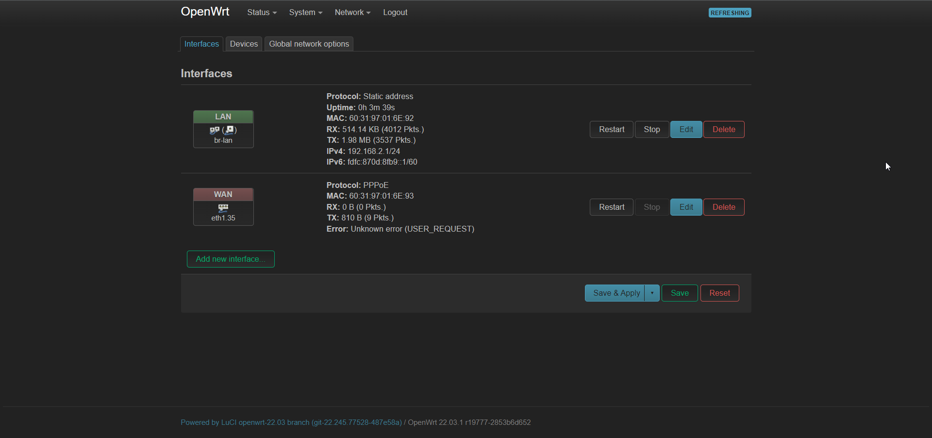

Hocam öyle yaptigim zamanda yine baglanmiyor, hatta bu sekilde duzenleyip yine ekran goruntusu atacagim
Bu mesajda bahsedilenler: @0ldskool
3 yıl
Sizin config epey bir karışmış. Sadece bununla bağlanmayı dener misiniz? Eğer DNS kullanmıyorsanız son üç satırı da silebilirsiniz.

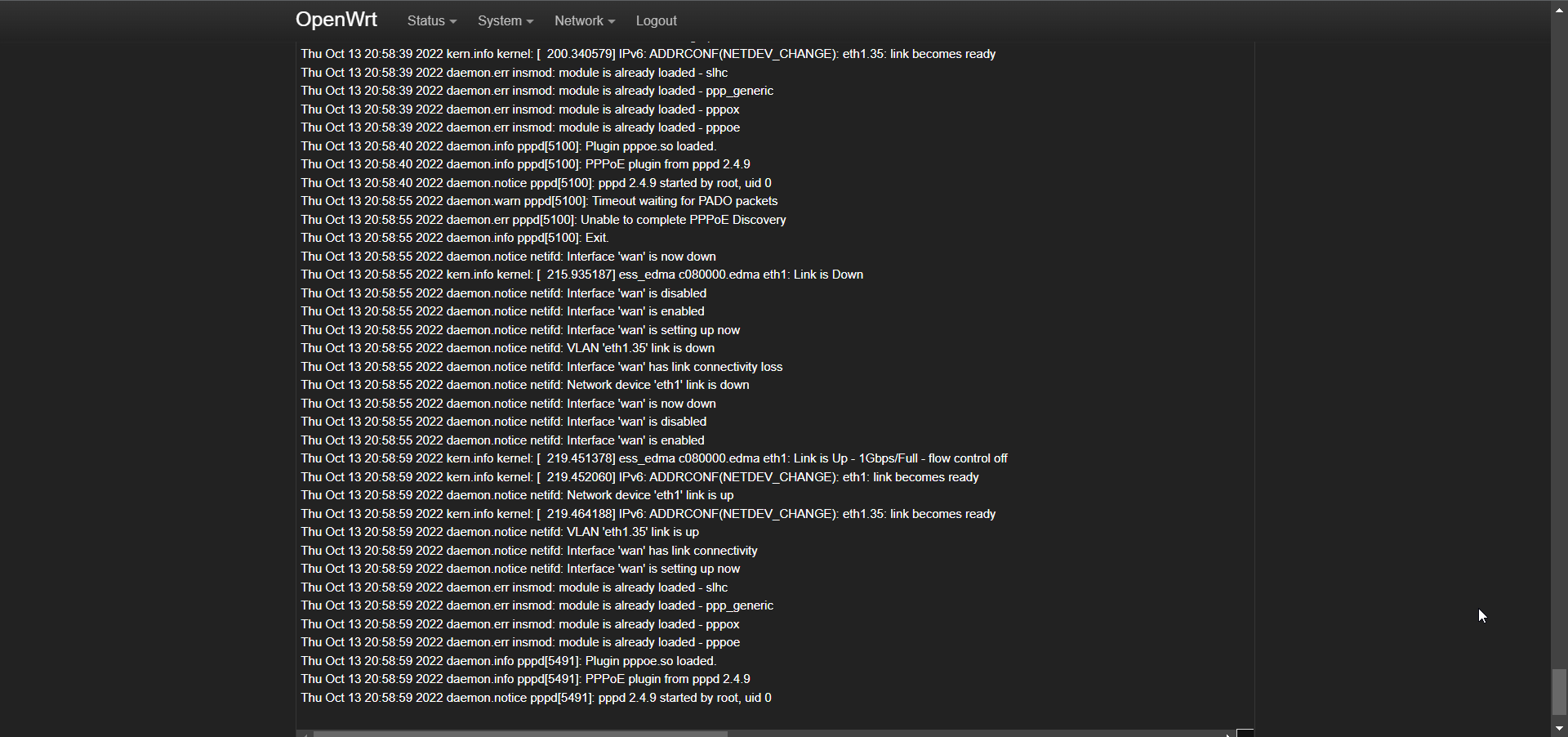

Maalesef ise yaramadi, en son attiginiz gibi config i duzenledimama maalesef internete baglanamadim. System logunu da paylasiyorum.
wan takiliyken burada yine eth1 gozukmuyor anladim neden
Bu mesajda bahsedilenler: @0ldskool , @Elessar Eredhian
3 yıl
Acaba cihazı sıfırlama şansınız var mı? Belki daha önce değiştirdiğiniz ayarlar sebebiyle bir sorun vardır. Normalde bu gönderdiğim gibi sade bir config ile bağlanmanız gerek çünkü.

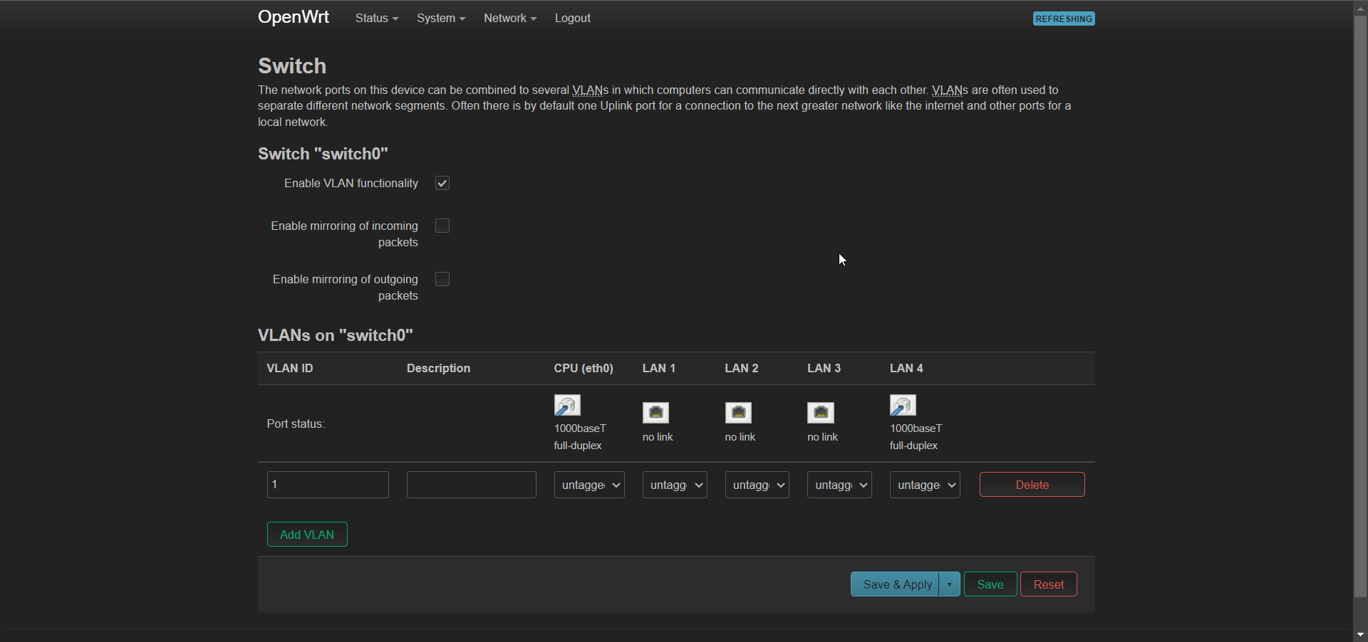

Ben kısaca bir araştırdım ama galiba cihazda wan portunun kendi cpu'suna bağlı olması ve diğer portlara doğrudan bir bağlantısı olmaması gibi bir durum var anladığım kadarıyla. Alternatif olarak boşta LAN portunuz varsa onlardan birini de WAN olarak kullanmayı deneyebilirsiniz.
Bu mesajda bahsedilenler: @HeiLi
3 yıl
Tamam o zaman bu cihazda aynı 4040'daki gibi özel bir durum. Bunların switch ve vlan id ayarları farklı oluyor. Ama nasıl oluyor ben bilmiyorum maalesef. Dökümanlara bakmak lazım.
Bu mesajda bahsedilenler: @Elessar Eredhian
3 yıl
Faydalı olabilir.
https://forum.openwrt.org/t/vlan-of-wan-on-ipq40xx-avm-4040-solved/84354/2https://forum.openwrt.org/t/solved-vlans-on-ipq40xx-alternative-config-for-fritzbox-4040/41832/4
@HeiLi
Bunu dener misiniz?
