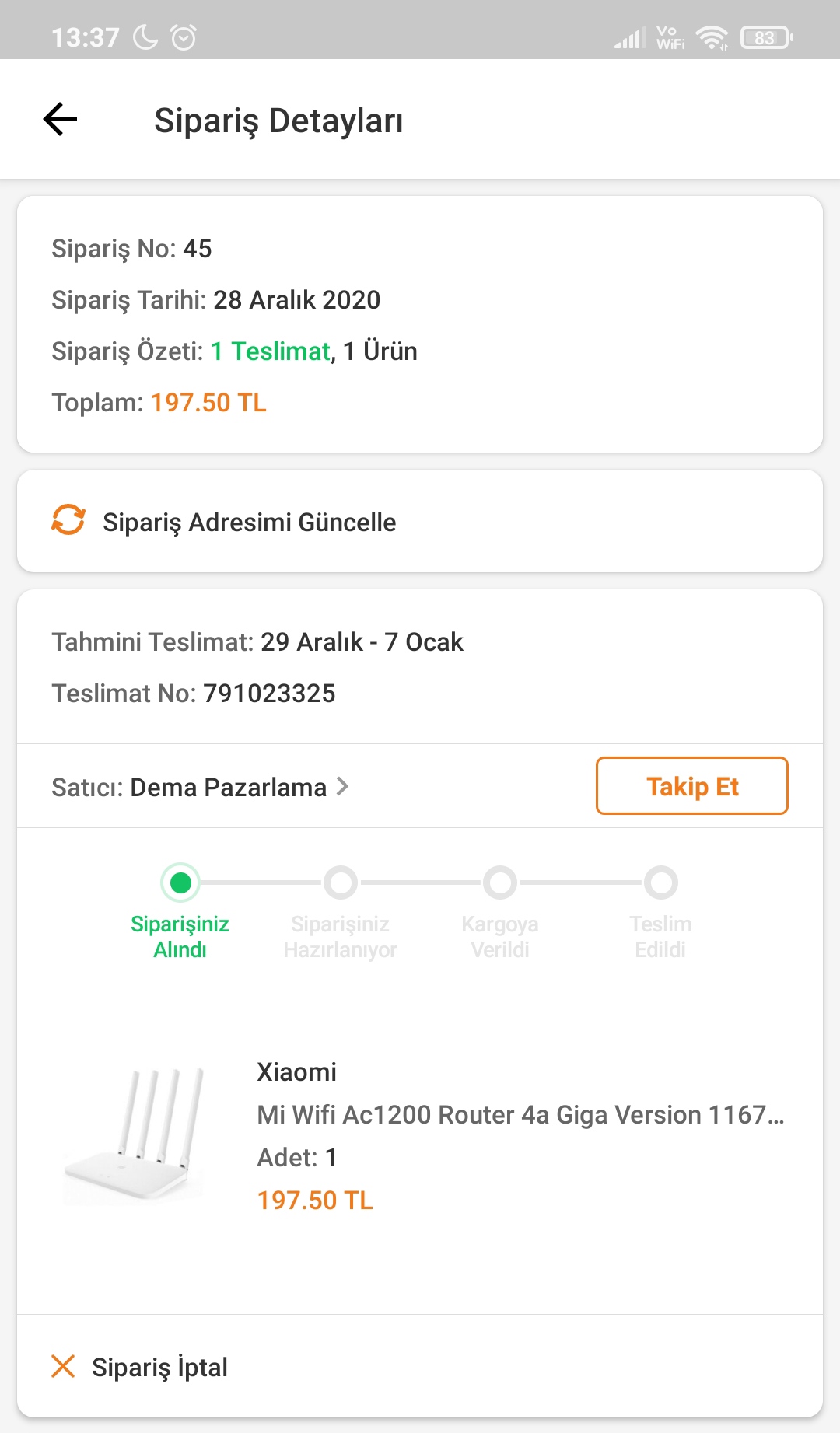

Nihayet diğer ürünün iadesi gerçekleşti. Yakında aranıza katılıyorum :)
