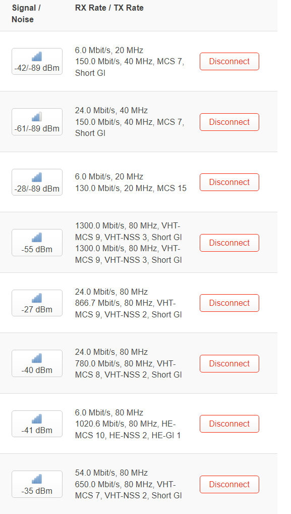

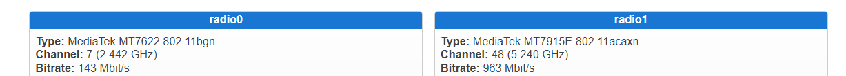

3 yıl (87 mesaj)
Bu durumu ben de merak ediyorum. Kabloda sorun yok. Ama Wi-Fi olunca maksimum 700mbit'leri görebildim.
Ayrıca aşağıda ekran görüntülerini paylaştığım bir durum var. Wi-Fi bitrate ile bağlı cihazların hızları arasında uyumsuzluk görünüyor. Bağlı cihazlar içerisinde bitrate hızından daha yüksek hızla bağlanan cihazlar da var.
Dolayısıyla bağlı cihazların hızları ile bitrate arasındaki ilişkiyi anlayamadım. Eğer bir ilişki varsa da doğru olan hangisi? AX 3200 ifadesinden de yola çıkarak normalde desteği olan bir cihaz ile 3200mbit bağlantı alabilmem gerekmez mi? AX 3200 cihazın toplam kapasitesini mi ifade ediyor? Bu cihazda 3 tane gbit port var. 3gbit'i oradan düşsek geriye 200mbit kablosuza mı kalıyor?
Kafamda deli sorular. :)
Wi-Fi Bitrate 5Ghz için 1gbit dolaylarında.
Bağlı cihazlarda 1300 mbit ile bağlı olan cihazlar da var.

İşin aslı astarını bilmeden yapılan Wi-Fi kötüleme yorumları artık beni yoruyor... Daha önce kaç defa tartışıldı 2x2 80 MHz bağlantıda mt76 ile 600-700 gibi hızlardan bahsedipte memnun olmamanız ilginç. İşin doğrusu sürücüler arasında (mt vs mt76) gece-gündüz gibi bir fark olacağını -kendi tecrübe göre konuşuyorum- sanmıyorum. Ha 700 olmaz 750 800 olur belki ama öyle 1000 Mbps üstü pratikte yine olmaz. Ki zannedilenin aksine açık kaynak mt76 sürücülerine zaten MediaTek çalışanları oldukça aktif bir şekilde katkıda bulunuyor. Aynı şekilde ath10k ve ath11k de büyük ölçüde QCA tarafından geliştirilmiş durumda. Bunu github'daki commitlerde signed-off-by xxx@mediatek.com cart curt şeklinde imzaları görebilirsiniz.
https://github.com/openwrt/mt76
En önemlisi sahip olduğunuz cihazların %99'unda zaten 4T4R 4x4 MU-MIMO mevcut bile değil. Dolayısıyla siz en başta hayal ettiğiniz hızların zaten teorik maksimum yarısı alabilirsiniz. Hele ki 3200 Mbps almam lazım falan ona artık yorum bile yapmıyorum. Eğer bu driver meselesini bu kadar merak ediyorsanız kendiniz deneyin. Bunun için en basiti coolsnowwolf'un lede'sini derleyebilirsiniz. Yapmanız gereken çok basit. make menuconfig'de açık kaynak mt76 sürücüsünün seçimini kaldırın ve ardından kmod-mt7615 ve luci-app-mtwifi'yi seçin.

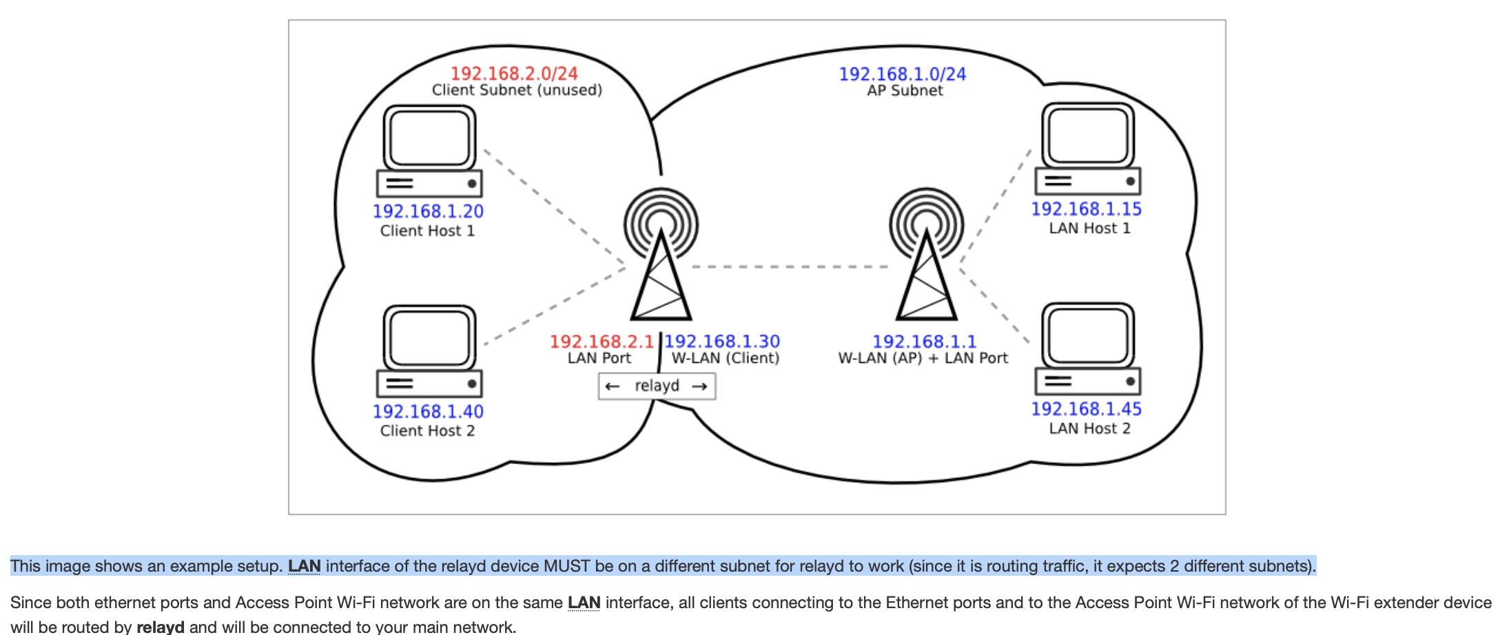

3 yıl (5039 mesaj)
Hocam relayd ile kurulum yapılacaksa farklı subnet'te olması gerek.
Bu mesajda bahsedilenler: @ladex
