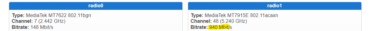

Sanırım ben kendimi ifade edemedim. Açıkçası böyle düşünmenize neden olduysam üzüldüğümü belirtmek isterim.
Daha önce MTK driver'larını da denedim çok da değişen bir şey olmamıştı. Zaten genel yorumlar da open source driver'lar ile MTK driver'ları arasında bir fark olmadığını gösteriyor.
Burada AX 3200 ifadesinin teoride ne demek olduğunu anlamaya çalışıyorum. Bu cihaz 4x4 MU-MIMO desteğine sahip. Mantıken bu desteğe sahip cihazlar kullanıldığında vaad edilen hıza yaklaşılması gerektiğini düşünüyorum. Ama pratikte bu durum oluşmuyor. Ya da buradaki 3200 ifadesini ben yanlış anlıyorum. Kaçırdığım bir yer var ve kafamı kurcalıyor.
Ayrıca 3x3 ve 4x4 destekli MU-MIMO destekli cihazlarım var. Bu desteğe sahip cihazların hızları 1gbit ve üstü görünmesine rağmen pratikte 700mbit civarındaki limitlere takılıyor. Asıl sorun bu ve bu durumu netleştirmeye çalıyorum. Bir de Wi-Fi kısmında görünen bitrate ifadesi de kafa karıştıyor.
Özetle;
- Wi-Fi bitrate ne anlama geliyor? Örneğin; 5GHz bağlantı için bitrate 940mbit ise buraya bağlı tüm Wi-Fi cihazların kendileri arasında veya WAN'a doğru oluşturabilecekleri maksimum throughput 940mbit midir? Öylese 1gibt ve üzerinde bağlantı sağlayabilen cihazların hızlarının gerçekçi görünmediği sonucuna ulaşılabilir. Yani bağlı cihazların hızından daha çok buradaki bitrate değeri kısıtlayıcı anlamına gelir.
- AX 3200 ifadesindeki 3200 mbit'ten ne anlaşılmalı? Bu cihazın toplam kapasitesi midir? Yani bu cihaza bağlı olan tüm cihazlar gerekli şartları sağladığında kendi aralarında veya WAN'a doğru 3200 mbit civarında (veya pratikte olacak hız ne ise) throughput (Wi-Fi + kablo) yapabilirler mi demek?
- 4x4 ve 3x3 MU-MIMO destekli cihazların bağlantı hızlarının 1gbit üzerinde olmasına rağmen neden 700mbit ve üzeri throughput üzerine çıkamıyorum? Hem WAN'a doğru speetest, AX 3200 ile, 3x3 ve 4x4 MU-MIMO destekli cihazlar arasında iperf ile testler yaptım. Yine benzer sonuçlar çıktı.

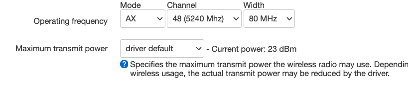

Hocam bu arada 27 dbm'e nasıl çıkardın? Ben normalde region olarak US kullanıyorum. Orada 5GHz'de 23dbm oluyor maksimum.
Region'u China yapınca da 20 dbm'e düşüyor.
Bu mesajda bahsedilenler: @justwatch88
3 yıl (662 mesaj)
CH 149 yap bölgeyi cn yap

Şimdi sorunuza gelelim. AX3200'deki 3200 nedir. MCS data rate tabloları var. Teorik hızların bellirli standartlara oturtulduğu HT/VHT/HE/OFDM/OFDMA vs gibi. Bunun da arkasında aslında ciddi bir matematik var. Birim mikrosaniyedeki spatial stream, coding, modülasyon, data subcarrier, coded bits per subcarrier per stream... gibi formülü var. 3200 bu tüm hesaplamadaki toplam hızı temsil eder. Kombine olarak 2.4 GHz ve 5 GHz; 800 Mbps + 2402 Mbps olarak 3202 Mbps yapıyor. 3200 olarak düz kabul edilir. Tabii bu değer 4x4:4 80 MHz ile bağlantı için geçerli.
Peki bu sayılar nasıl ortaya çıkıyor derseniz de;
11n ve 11ac için
11ax için
Bu formülleri kullanarak teorik hızı hesaplamak mümkün. Bunun daha detaylı açıklamaları mcsindex'te mevcut. İlginizi çekerse bakabilirsiniz. Örneğin 2018 veya 2019'da Wi-Fi 6 yani ax ile beraber yeni modülasyonlar geldi QAM-1024 gibi. Xiaomi AX3200 yanlış bilmiyorsam bunu kullanıyor. Ama insanlar bu Wi-Fi 6 için gereksiz heyecanlanıyor. Wi-Fi 6 sadece bir geçiş teknolojisi ve yok olup gidecek işin aslı... Aynı <2008 dönemindeki Draft-N gibi bir şey şu an. Draft-N'i burada kaç kişi hatırlıyor? :)
Mesela throughput olarak 940 olmalı demeniz doğru. 940 görünüyorsa 940 alıyorsunuz ama teoride. Gerçek dünya koşullarında bu böyle değil. Anten, VSWR, QRM gibi doğrudan veya dolaylı kayıplarınız oluyor. Ama düz mantıkla hemen bu şu anlama da gelmiyor; 1 Gbps üstü bağlantıların hepsi gerçekçi değil.
3200 sadece Wi-Fi için konuştuğumuz hız. Kablolu hızları bu hesaba dahil etmiyoruz. Orası zaten çok net. 10-100-1000 Mbps vs gibi kesin ve net. Gerçi orada da yine başka hesaplar var TCP/IP vs o yüzden 1000 Mbps fiber gerçekte 940'lara iniyor gerçi ama şimdilik böyle deyip geçelim.
Maksimum throughput görmek istiyorsanız 2 Wi-Fi client arası test yapılmaz. Aynı switch'e bağlı 1 hard-wired 1 Wi-Fi client ile iperf3 test yapabilirsiniz. Peki 3x3:3 ve 4x4:4 client neden 700 Mbps limitleniyor ona kesin bir şey demek çok zor. Nihai hızı etkileyen bir dolu etken var... Üstteki teorik formülde bile 6 değişken var buna örnek. Pratikte ise RF mühendisliği herhalde elektroniğin en anlaşılması zor alanı. Büyü gibi sihir gibi bir şey bu RF. Her gün yeni bir şey öğreniyorsunuz ama yine de bitmiyor(kendi yorumum). Arthur C. Clarke'ın çok sevdiğim bir sözü var. Bu mesajımı onunla bitirmek istiyorum.

Valla hocam eline koluna sağlık. Oldukça açıklayıcı olmuş. Biraz daha detay versen tez bile olurmuş. :)
Buradan şunu anlıyoruz ki cihazlardaki hız ifadeleri çoğunlukla yanıltıcı. 1gbit bağlantı Wi-Fi üzerinden çok sınırlı senaryolarda sağlanabiliyor.
Bu arada iperf testini bir taraf kablolu diğer taraf kablosuz olacak şekilde de test etmiştim. Orada da 700 mbit civarlarında çıkmıştı. Bir limitasyonu takılıyorum ama anlayamadım.

Eline sağlık hocam, çok açıklayıcı olmuş. O zaman AX diye boşuna heyecanlanmışız, AC gibi hız veriyor. AX geçince açıkçası en az 800mbit beklemiştim, tamamen yanılmışız. O halde 1gbit için kablosuz bağlantılar rüya gibi bişey sanırım bu cihazlar için, benim anlamadığım bu cihazın ac1200 cihazlardan tam olarak farkı nedir?
ac1200 bir cihazdan bu cihaza geçmek mantıksız sanırım. Benim elimde ayrıca türknetin VMG3625-T50B cihazı var onunla bile 550-600 mbit hızları yakalıyorum. Peki mediatek driverlarını entegre etmenin olayı nedir? Tartışma formunda çoğu kişi daha iyi performans sergilediğini yazmışlar. Rus forumunda ise orjinal çin romunun kilidi açıldıktan sonra daha iyi performans sergilediğini yazanlarda mevcut. Şuan bu cihaz için en sağlıklısı sizce nedir? Benim elimde biliyorsunuz ki ac2100 var denemediğim openwrt sürümü kalmadı.
Özellikle ac2100 de o kadar fazla tutarsızlık oluyordu ki wifi de size anlatamam, 15,20mbitler bazen 200mbitler en sonunda pes ettim ve padavana dönmüştüm. Openwrt çok kullanmak istiyorum ama hep bir sorunla karşılaşıyorum. Fazla hız alamayacağımı anladım fakat kopmaya nasıl bir çözüm bulabilirim hocam. Bu arada sizin bilginize, tecrübenize sığınarak bu soruları soruyorum. Sizin benden daha bilgili olduğunuzu bildiğim için size sorma gereği duyuyorum. Kağıt üstünde bu kadar güçlü olduğunu söyleyen bir aletten daha iyi performans görmek hakkımız bence :)

Biraz öyle işin doğrusu. Esas fark Wi-Fi 6E ile geldi. Özellikle 6E’de 6 GHz ile işler epey değişiyor. Bugün için kablosuzda 1 Gbps rüya değil ama hem ap hem de client için karşılıklı sağlam cihaz lazım..
mt driverlarını kullanmak istiyorsanız üstte dediğim gibi coolsnowwolf’un lede’sini derleyip kullanabilirsiniz. Tarif ettiğim gibi make menuconfig ile driver seçeceksiniz o kadar. Padavan da bu bahsi geçen sahipli driverları kullanıyor diye biliyorum performans bakımından onun gibi düşünebilirsiniz.
Sizin AC2100’de bir sorun vardı bence ama biz çözemedik ne olduğunu. Yapılmış ayarlar başka, cihazın çalıştığı ayarlar bir başkaydı hep. Yaptığınız ayarlar mı kaydedilmiyordu veya sürekli değişiyordu bilmiyorum. Ki o cihaz esas Wi-Fi performansıyla meşhurdu satıldığı dönemde. Oldukça garip bir durum.
Hadi hız deseniz neyse de kopma sorunu pek normal değil onun log’larını incelemek gerek.

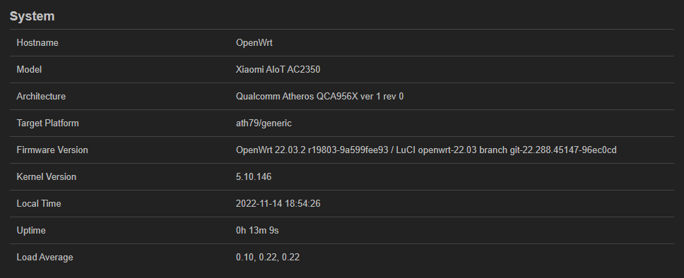

Sağolun hocam sorunsuz şekilde kurdum çok basitmiş. Fakat şöyle bir sorun var kablolu bağlantıda hız 200mbitleri geçmiyor. offload, packet, irq açık. OpenWrt 22.03.2, r19803-9a599fee93 bu sürüm kurulu. İyi akşamlar

Valla hocam elinizdeki router ath79 tek çekirdek 775 MHz bir cihaz. Donanım destekli hızlandırma olmadan daha üstleri göremezsiniz. Yani 3 kuruşa 5 köfte olmuyor maalesef
Gigabitin hakkınını vermek = bugünün parasıyla min. 5-6000 TLhttps://forum.openwrt.org/t/so-you-have-500mbps-1gbps-fiber-and-need-a-router-read-this-first/90305
