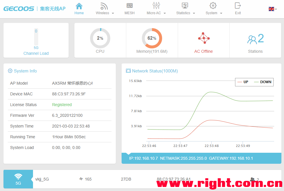

yabancı forumlarda ax 3600 e ax 1800 e Jike Ap denen birşeyde kuruyorlar openwrt harici ne olduğu hakkında bilgisi olan varmı?
boyle birşey.
