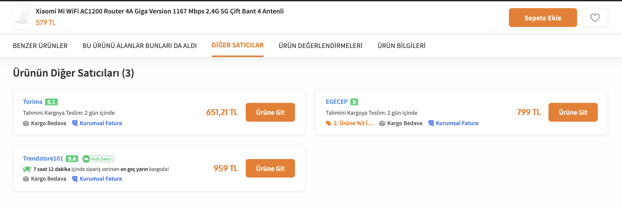

bende Xiaomi Mi Router 4C var bunun gigabitlik modelini alsam üzelmi ? mi 4c den mennunum yakında sol 500 bit ve tvplus alacağım ondan kullanmayı düşünüyorum
< Bu mesaj bu kişi tarafından değiştirildi Patren -- 4 Ekim 2022; 16:24:42 >
Bu mesajda bahsedilenler: @0ldskool
3 yıl
Mi Router 4A Giga'nın sıfır fiyatları mantık dışına çıktı. Artık tutturabildiğine satılıyor eğer bu fiyatları vermeyecekseniz düşünülebilir... (ikinci el vs.)
Bu mesajda bahsedilenler: @Patren
3 yıl
378 satılan modelde gigabit port yokmu hocam ?
edit yokmuş
3 tane 100m port var
Mi Router 4A (R4AC) 100M (International) MediaTek MT7628DAN 575 16 64 MediaTek MT7612EN, MediaTek MT7628DAN b/g/n a/n/ac 3
