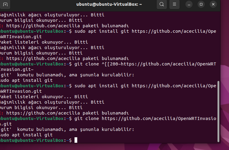

git clone https://github.com/acecilia/OpenWRTInvasion
ilk code çalışmıyor
< Bu mesaj bu kişi tarafından değiştirildi Patren -- 4 Ekim 2022; 21:16:29 >
3 yıl
Ekran görüntüsünde görüldüğü gibi verdiği hatada aslında sizin ne yapmanız gerektiği yazıyor. Bilgisayarınızda git programı yüklü değilmiş ve sizden o programı yüklemenizi istiyor.
sudo apt install git
Bu mesajda bahsedilenler: @Patren
3 yıl
oldu hocam ubuntu tam kanser, windowsa program yazmak çok zor olmamalı
