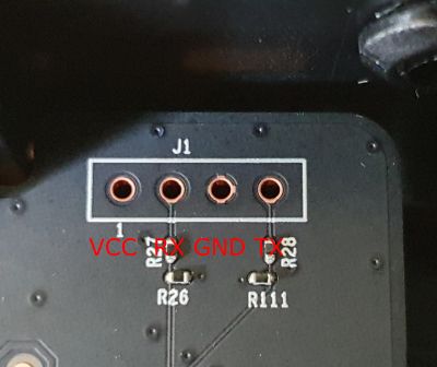

kurulumu hiçte acemi orta seviye görünmüyor programlıyıcı filan bayağa profosyonel işi orta ve acemiler bulaşmasın bence %90 ni yapamaz o işi.
burda basit linux kodlarını zor beceriyor millet.
tp linkte üst sınıf bazı cihazlara kurmak çok basit openwrt yi xiaomi sıkı tutmuş yazılım politikasını herhalde.
CH341A progrlamlıyıcı bulcan, bir ton kod gircen şu an bence openwrt şartı olanlara önermeyin bu cihazı daha basit yöntemi çıkana dek.
