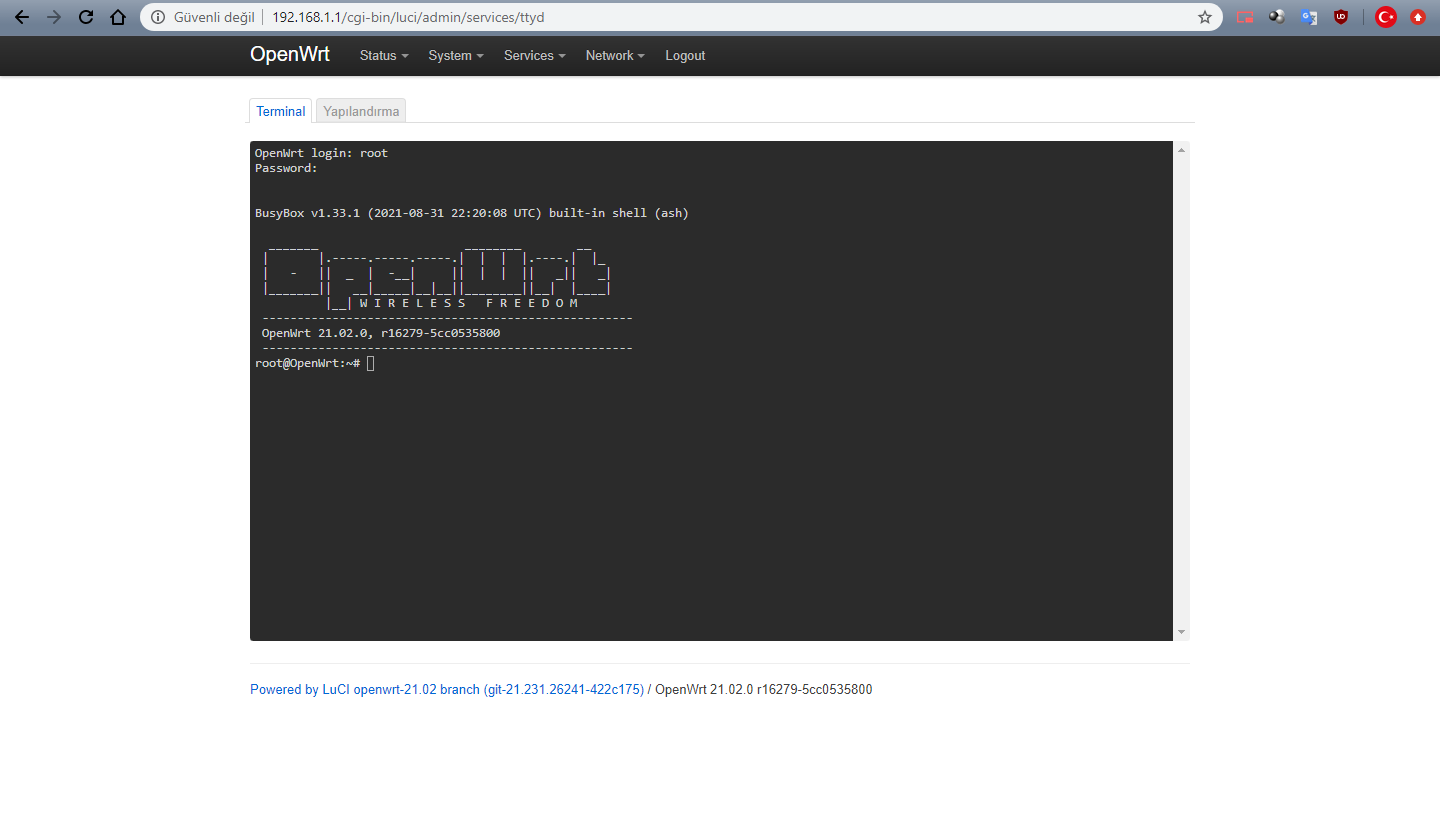

OpenWrt içinde klasörü görmek için eklenti var mı yani WinSCP gibi yaptığımız
terminal kurdum bi de klasöre ulaşmak için eklenti bulabilsem

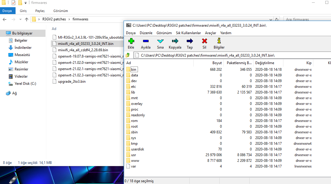

4A gigabit global firmware si bin dosya 7z ile içi görünüyor düzenlemeye izin vermiyor wifisini yükseltcektim :)

Yazılımı derlerken ekleyebilirsin sonradan eklenmez, kurulu cihaza winscp ile bağlanabiliyorsan oradan eklemeyi dene ben bu şekilde openwrt wifi firmware sürümünü değiştirebiliyorum ath10k.
Bu mesajda bahsedilenler: @enginsen10
3 yıl
winscp biliyom da kalıcı ayar olsun demek istedim yani resetlerken ayar gitmesin
