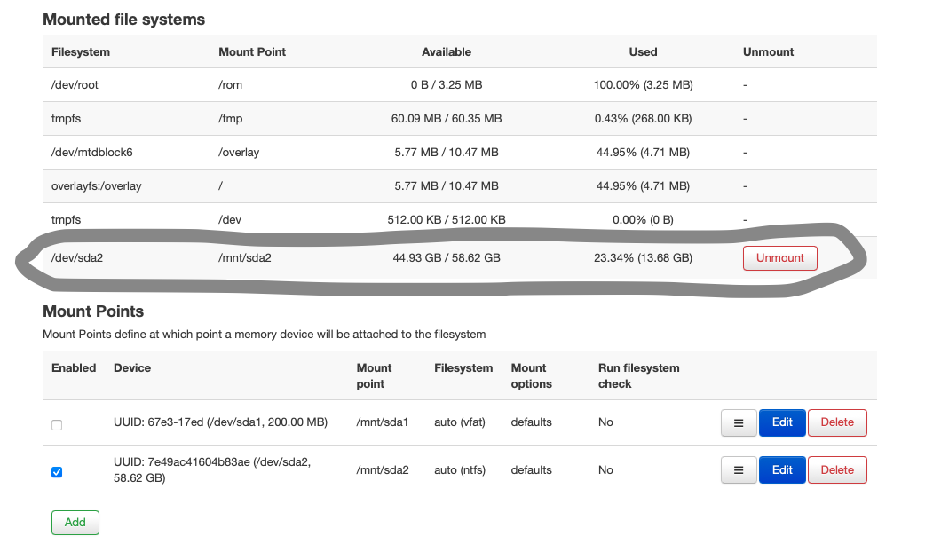

3 yıl
Tanıttım hocam. Şu şekilde:
Ancak yine olmuyor. SMB://192.168.1.1 'e bağlanmıyor.

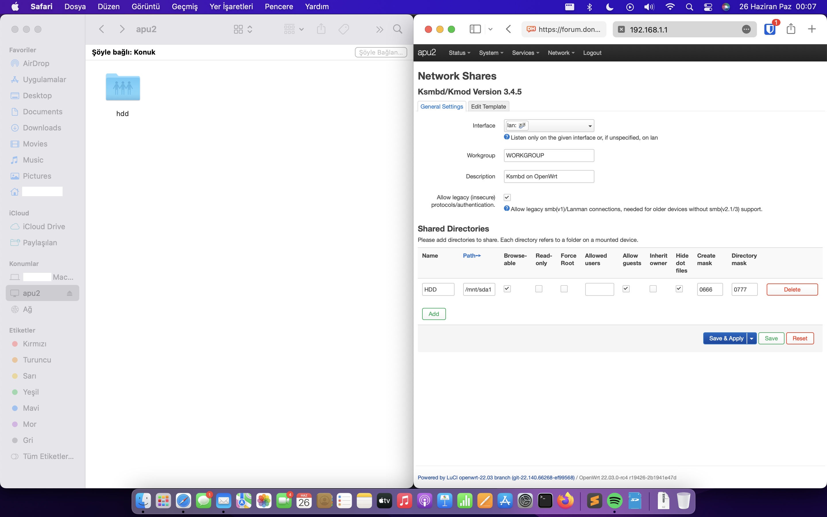

3 yıl
Hangi cihazda bağlanmaya çalışıyorsunuz? Windows üzerinde kullanıyorsanız eski SMB sürümü desteğini aktif etmeniz lazım. Aynı şekilde OpenWrt üzerinde de aktif ederseniz bir daha sorun yaşamazsınız. Ayrıca tüm bunları yaptıktan sonra servisi yeniden başlatmayı deneyebilirsiniz. Sorun kalmaması lazım.
/etc/init.d/ksmbd restart
edit: Windows için nasıldı tam hatırlamıyorum ama bir de sizde samba paylaşım adresi SMB://192.168.1.1/USB şeklinde falan olabilir. Onu kontrol edebilirsiniz. Windows pc'ye geçip kontrol ederim yine olmazsa.

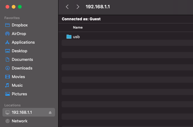

3 yıl
Tamam mac kullanıyorsanız işiniz çok daha kolay. Mac'lerde bir ayar gerekmiyor.
Benim üstte eklediğim ekran görüntüsünde allow insecure legacy protocols kutusuna bir tane tick atın. Sonra servisi yeniden başlatın finder üzerinde otomatik görünmesi lazım.

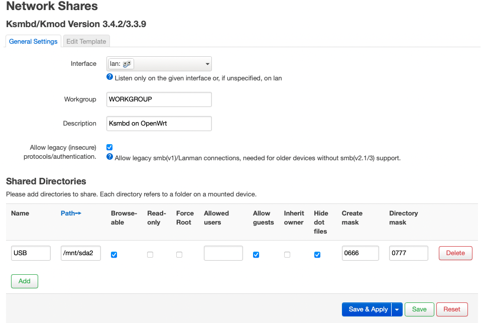

3 yıl
Olmadı hocam yau :(
avahi-dbus-daemon
ksmbd-avahi-service
wsdd2
bunları falan kurdum. dediğin tiki de işaretledim. şöyle bir şey geldi ama bağlanmıyor:
Bu mesajda bahsedilenler: @0ldskool
3 yıl
Muhakkak eksik bir şey var ama ne? Cihazı yeniden başlattınız mı?

Şimdi sizinle beraber 21.02.3 yazdırdım bir tane sd card'a. Cihazı kurup ayarladım ama 21.02 üzerinde ben de çalıştıramadım. Normalde 19.07.10 kuruluydu (ilk yüklediğim ekran görüntüsünde görebilirsiniz. Onun üzerindeki ksmbd sürümü 3.3.9 kmod 3.3.7 bunu yazdık bir kenara.https://forum.donanimhaber.com/mesaj/yonlen/153141675.
Fakat... 21.02.3 üzerine kurulan ksmbd sürümü ise bu issue'de bahsi geçen 3.4.2 sürümü. Bu sürümde bir problem varmış. Beraber öğrenmiş olduk. Yani fix gelene kadar cihaz sürümünü 21.02.1 ve öncesine çekerseniz sorunsuz kullanabilirsiniz. Ben old stable sürüm olan 19.07.10'a geri dönüyorum. Buyrun gelin siz de https://github.com/openwrt/packages/issues/18303
edit: Şimdi meraktan bir sonraki stabil sürüm olacak 22.03 sürümünün RC4 release'i ile denedim. Çalışıyor sorun yok. İsterseniz buna da geçebilirsiniz. Yeni sürümlerde sorun çözülmüş.

ksmbd-server_3.4.4 kurunca bağlantıyı gördüm ancak şimdi de guest olarak bağlanmıyor hocam. Yalnız repodan bunu görmüyor uygun olanı indirip manuel upload ederek kurmak gerekiyor. Listede 3.4.2 versiyonu gözüküyor nedense.
aynı şekilde ksmbd-utils 3.4.4 'ü kurdum yanına.
ama mac üzerinden guest olarak bağlanamıyorum.
