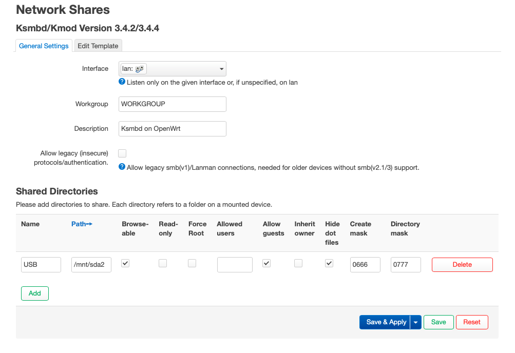

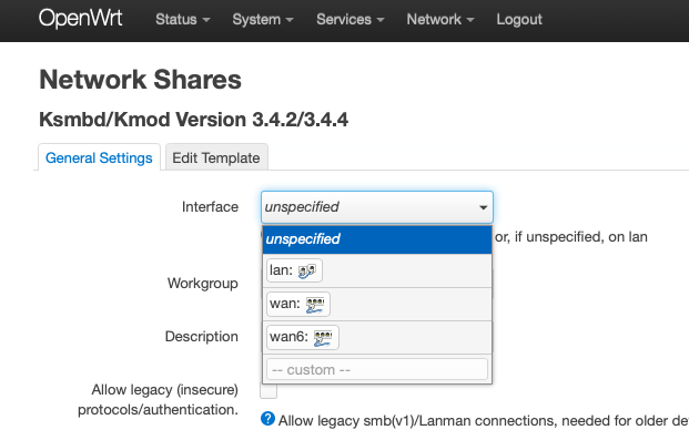

Hocam teşekkürler öneri için. Dediğinizi yükledim. Ek paketleri vs. de yükledim ama bu gösterdiğim yerde sanki USB interface çıkması lazım. O çıkmıyor. LAN seçip kaydediyorum bu sefer usb belleği paylaşmıyor ağda. Var mıdır fikriniz?
Bu mesajda bahsedilenler: @0ldskool
3 yıl
Interface yazan yerde USB çıkmaz oradan hangi ağa paylaşacaksanız onu seçersiniz. Siz LAN seçip bırakın.
USB diski cihaza tanıtıp mount ettiniz mi? Eğer cihaza USB diski tanıtmadıysanız önce o işlemi yapacaksınız.https://openwrt.org/docs/guide-user/storage/usb-drives
Eğer tanıttıysanız da alt kısımdan bir paylaşım ayarlayıp kaydedin o kadar. İnce ayar isterseniz samba için user id - pw, okuma yazma izinleri falan onları da ayarlayabilirsiniz. Ben kendi ağımda uğraşmıyorum.

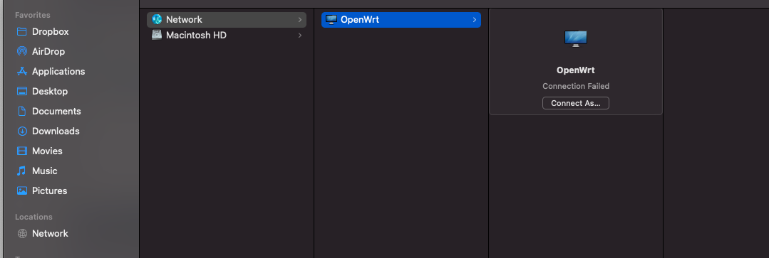

Tanıttım hocam. Şu şekilde:
Ancak yine olmuyor. SMB://192.168.1.1 'e bağlanmıyor.

Hangi cihazda bağlanmaya çalışıyorsunuz? Windows üzerinde kullanıyorsanız eski SMB sürümü desteğini aktif etmeniz lazım. Aynı şekilde OpenWrt üzerinde de aktif ederseniz bir daha sorun yaşamazsınız. Ayrıca tüm bunları yaptıktan sonra servisi yeniden başlatmayı deneyebilirsiniz. Sorun kalmaması lazım.
/etc/init.d/ksmbd restart
edit: Windows için nasıldı tam hatırlamıyorum ama bir de sizde samba paylaşım adresi SMB://192.168.1.1/USB şeklinde falan olabilir. Onu kontrol edebilirsiniz. Windows pc'ye geçip kontrol ederim yine olmazsa.

Macbook ile bağlanmaya çalışıyorum hocam.
Bu arada "eski SMB sürümü desteğini aktif etmeniz lazım".
Aynı şekilde "OpenWrt üzerinde de aktif ederseniz "
bunları nasıl yapacağımı bulamadım :(

Tamam mac kullanıyorsanız işiniz çok daha kolay. Mac'lerde bir ayar gerekmiyor.
Benim üstte eklediğim ekran görüntüsünde allow insecure legacy protocols kutusuna bir tane tick atın. Sonra servisi yeniden başlatın finder üzerinde otomatik görünmesi lazım.

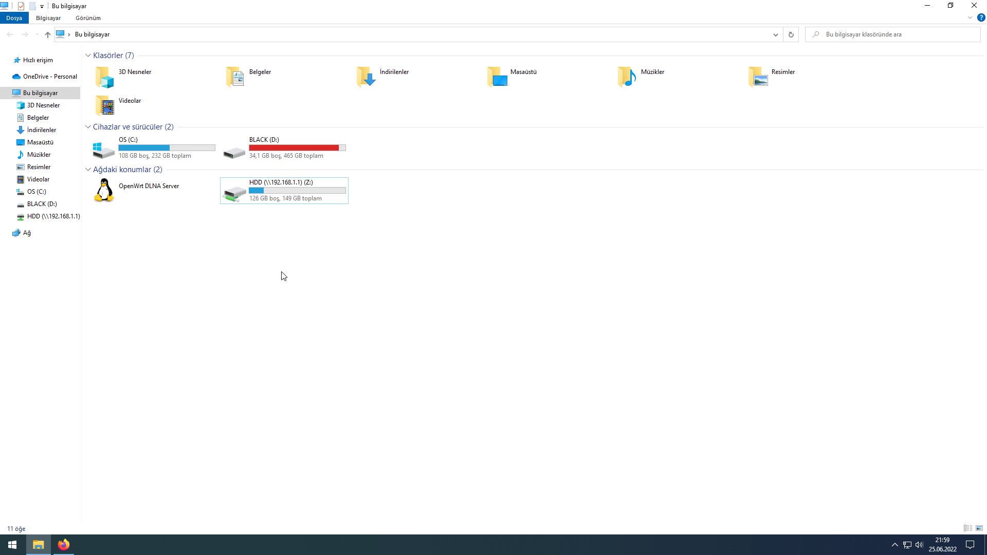

Windows üzerinde de bu şekilde görünüyor. Ama onu nasıl ayarladığımı hatırlayamadım
edit: Tamam buldum üst taraftan Bilgisayar-> Ağ sürücüsüne bağlan diye devam ederek paylaşım ekleniyor.

3 yıl
ksmbd-server_3.4.4 kurunca bağlantıyı gördüm ancak şimdi de guest olarak bağlanmıyor hocam. Yalnız repodan bunu görmüyor uygun olanı indirip manuel upload ederek kurmak gerekiyor. Listede 3.4.2 versiyonu gözüküyor nedense.
aynı şekilde ksmbd-utils 3.4.4 'ü kurdum yanına.
ama mac üzerinden guest olarak bağlanamıyorum.
