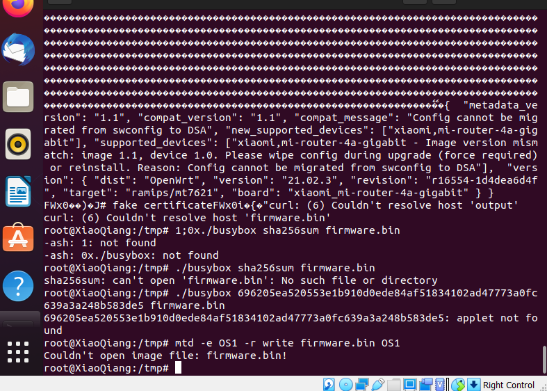

Merhaba yardım edermisiniz curl kodunda kaldım resim ekliyorum.
Stok sormadı bana sadece ipyi girince şifresinide girince modemi gördü anlamadım. Sanırım henüz firmware atmadım tekrar mı denemeliyim?
curl -Lhttps://downloads.openwrt.org/releases/21.02.3/targets/ramips/mt7621/openwrt-21.02.3-ramips-mt7621-xiaomi_mi-router-4a-gigabit-squashfs-sysupgrade.bin  output firmware.bin --ipv4 -k bunu girdim sonrası böyle.
