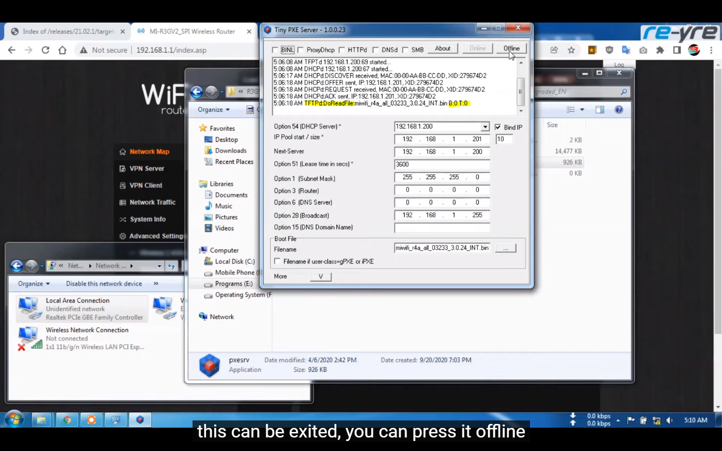

merhaba mi 4a için çin firmware kurdum sonra tekrar üstüne global firmware attım ama cihaz brick oldu kurtarma şansım varmıdır.
3 yıl
konun başına var incele .
Bu mesajda bahsedilenler: @sonkam
3 yıl
İnceledim orayı tiny pxe server ile denedim ama şurayı anlamadım olmadı ilk önce cihaz enerji vs kapalı olacak tiny online yaptıktan sonramı reset tuşuna basılı turup elimi çekmeden enerji verip ışık yanıp sönmeye başladığında bırakacağım anlayamadım nasıl yükleyecek bu birkaç denedim ama olmadı
3 yıl
Ayrıca cihaz kapalı tiny pxe çalıştığında ethernet kartına verniş olduğum 192.168.1.2 ip adresi option 54 listesinde gelmiyor.
3 yıl
option 22 olması lazım firmware dosya ismi test yazıyor mu
https://www.dosya.tc/server36/x0snt4/TinyPXE.7z.html
