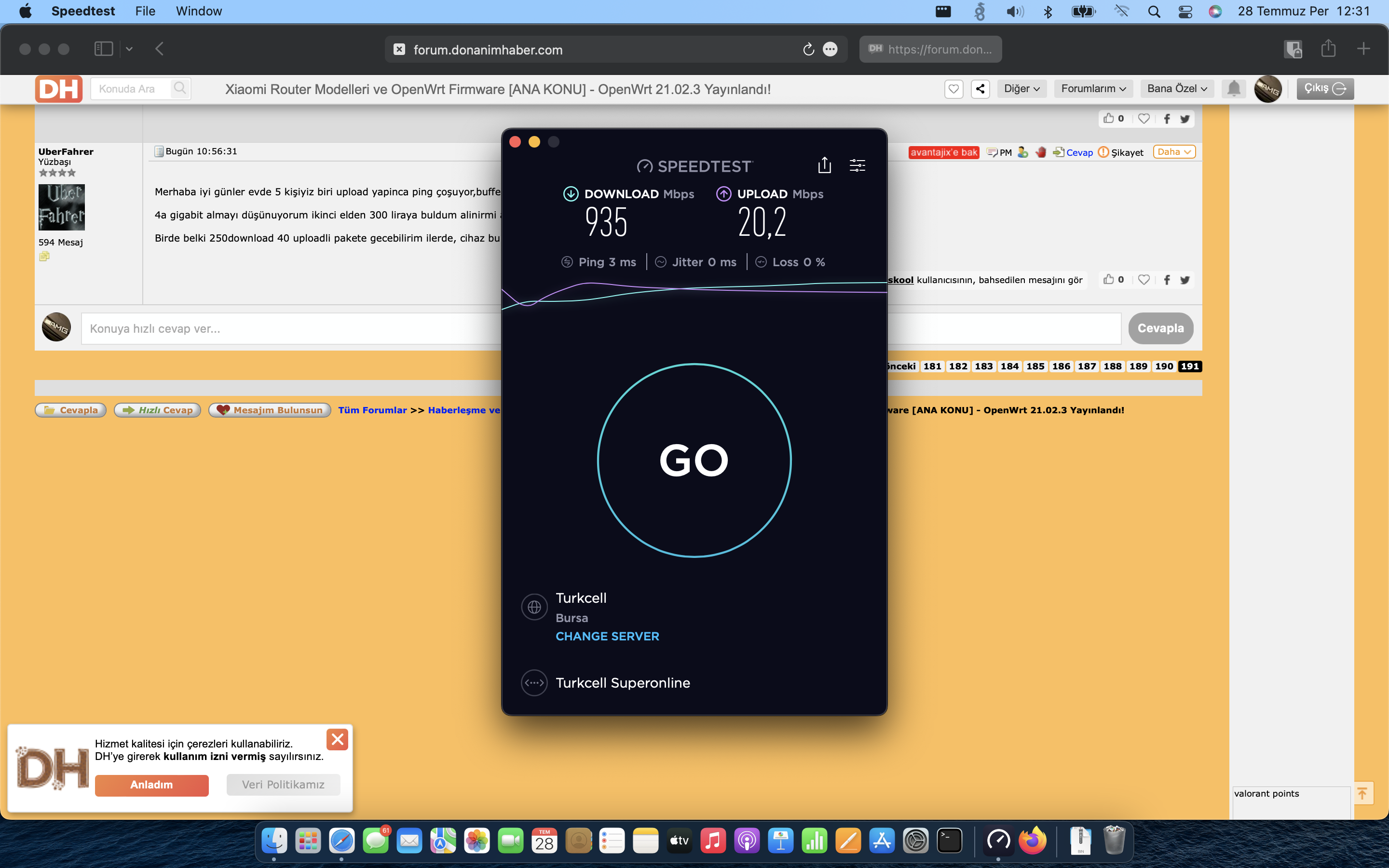

Eğer 100 Mbps falan kullanıyorsanız SQM ile yeterli olacaktır. Ama daha yüksek hızlara SQM uygulamak isterseniz bütçenin çok ciddi artması lazım. Fiyatlar direkt 4 haneye çıkar.
Yüksek hızlar konusu da şöyle; ben şu anda Superonline 1000 Mbps tarife kullanıyorum aynı cihazla (tabii ki SQM aktif değil) memnunum. Stabil bir şekilde Kablolu 900+ Mbps, kablosuz 350-400 Mbps civarı hız alıyorum yetiyor. SQM kullanmadan 1000 Mbps bile sorun olmaz yani.
