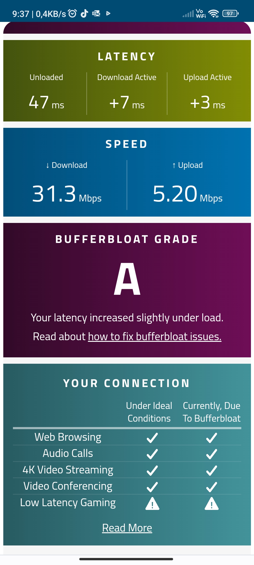

Merhaba,
Comnet 35 mbps vdsl kullanıcısıyım ax1800 de ppoe ile bağlanıyorım.34.75 - 5.75 band sınırında kullanıyorum kabloluda da aynı sonucu alıyorum.Hızı ne kadar düşürsemde ping genelde aynı bazen oda 2 3 çıkabiliyor.
Hızı düşürmeden openwrt ile a+ yalabilirsem çok güzel olacak ancak şuan ki değerler ilede mutluyum.
Bu mesajda bahsedilenler: @0ldskool
3 yıl
Hocam AX1800 için OpenWrt desteği mevcut değil ne yazık ki. Ama aldığınız değerler zaten güzel. Hız kaybı da çok yüksek görünmüyor. Neden A yerine A+ olmuyor diye dert etmeye gerek yok güle güle kullanın.
