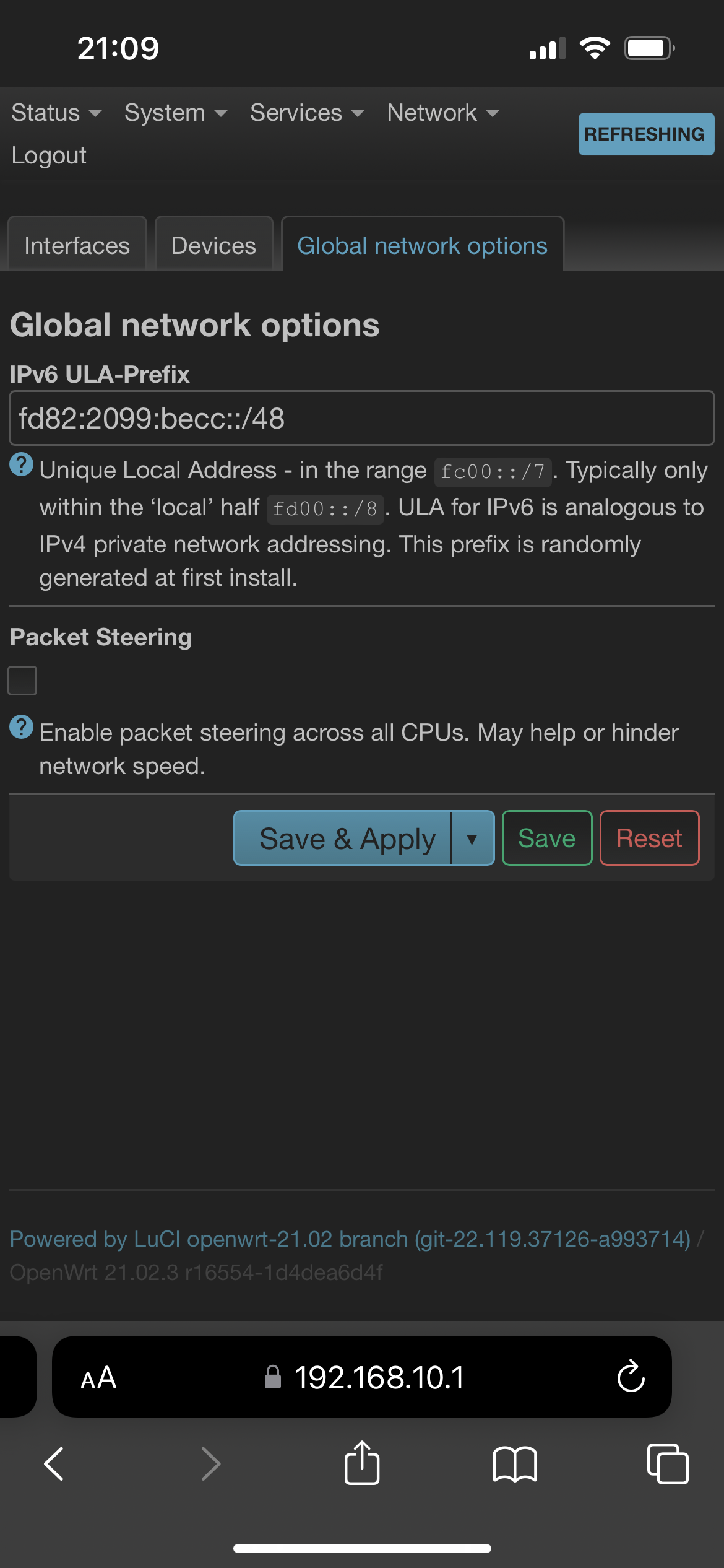

Hocam peki Packet Steering’i enable etmeli miyim sizce bu da coklu islemci icin degil mi?

Hocam çok çekirdekli cihazlarda yani mesela mt7621'li cihazlarda xiaomi mir4a gibi, packet steering varsayılan olarak aktif geliyor. Offload ile beraber olumlu etkisi de var. Yok değil. Ama tek çekirdekli cihazda olur mu gerek var mı bilmiyorum hiç denemedim. Ama sanmam.
