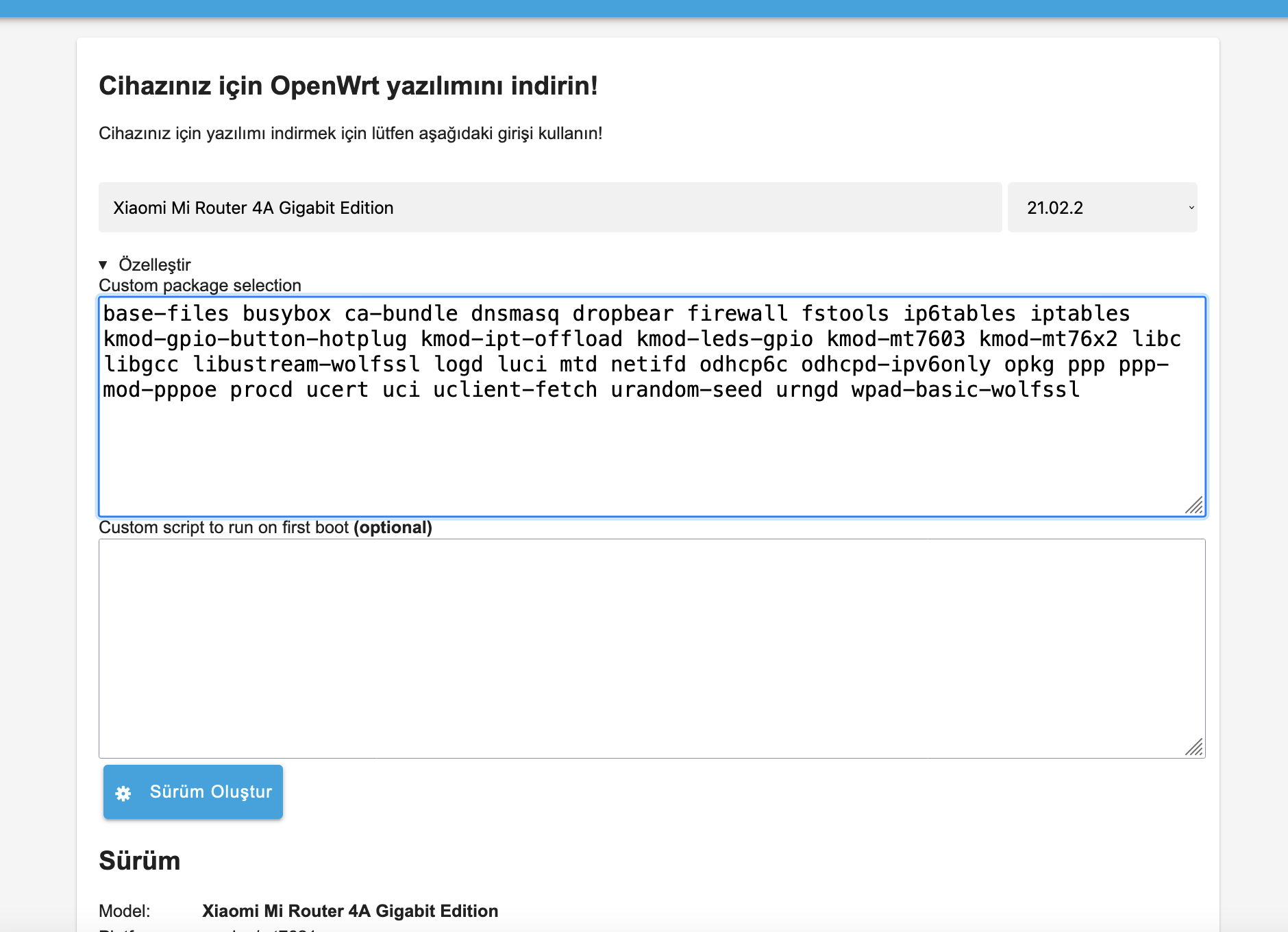

Mümkünse bana bu paketin içerisinde ve gerekli gördüğünüz paketlerin de dahil olduğu bir imaj hazırlar mısınız? Bilgisayar olmadığı için zorlanıyorum.

Hocam kendiniz X-WRT'den doğrudan resmi sürüme geçebilirsiniz.https://downloads.openwrt.org/releases/21.02.2/targets/ramips/mt7621/openwrt-21.02.2-ramips-mt7621-xiaomi_mi-router-4a-gigabit-squashfs-sysupgrade.bin
Ya da özel bir firmware oluşturmak konusunda çok istekliyseniz chef üzerinden yapabilirsiniz. Özelleştir kısmına istediğiniz paketleri yazarsanız kolay bir şekilde custom fw hazırlamış olursunuz. İlk mesajda anlatım var.https://chef.libremesh.org
