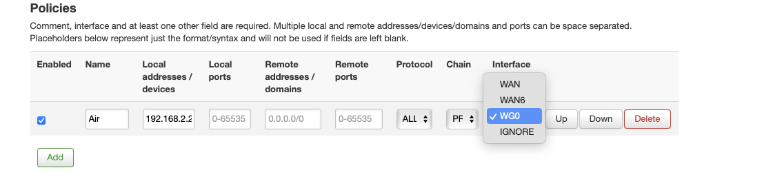

Arkadaslar benim router da Wireguard ve Shadowsocks kurulu, ikisinden birisi icin VPN Policy yapmak istiyorum. Su sekilde, sadece Android TV bu VPN uzerinden internete ciksin diger cihazlar etkilenmesin. Bunu nasil yapabilirim?

Ben buna benzerini openvpn ile yaptım. Policy based routing üzerinden.

Nasil yaptiniz acaba? Buradaki ayarlar ile ben yapamadım

Bende default olan vpn.
Vpn kullanmamasını istediğim client’lara static ip atayıp oraya ekledim.

Hallettim.
Oncelikle Wireguard interfaceden `Route Allowed IPs` tikini kaldiriyoruz. Ardindan
/etc/sysctl.conf dosyasina net.ipv4.conf.wg0.rp_filter = 2 satirini ekliyoruz ve VPN Policy Routing'den VPN ile disari cikmasini istedigimiz cihazin IP'sini girip Interface olarak Wireguard ayarliyoruz.
