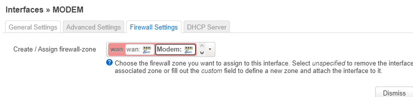

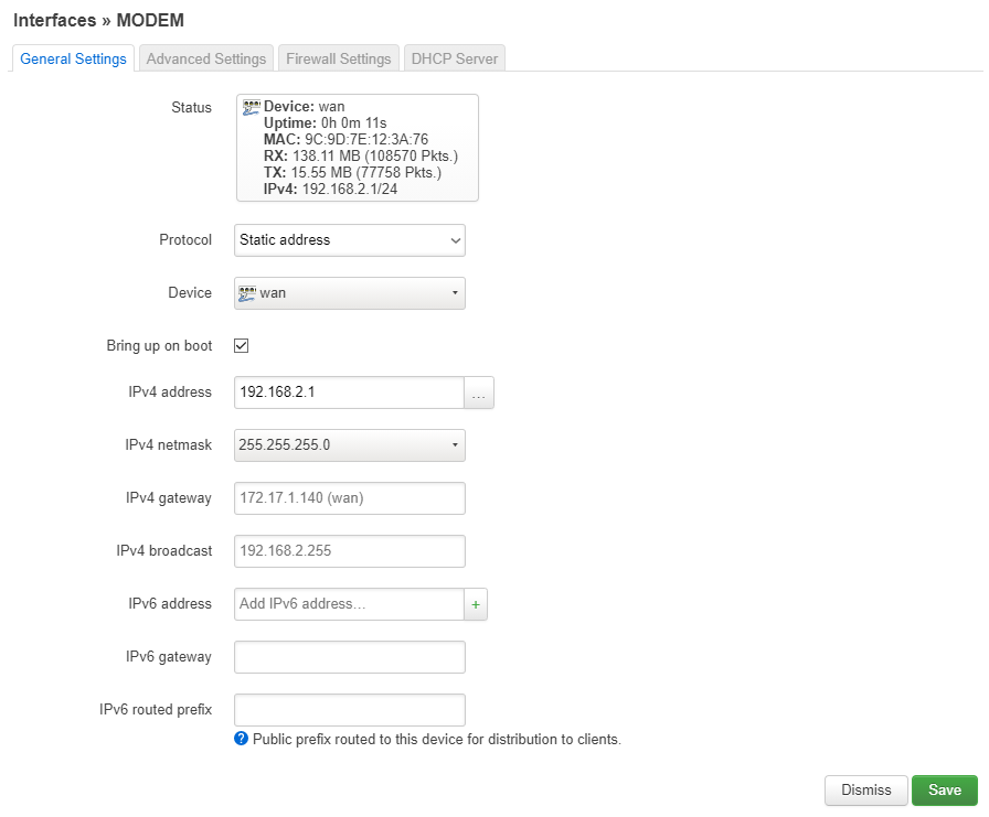

Modem bridge moddayken bile router üzerinden erişmek için, statik ip ayarlı yeni bir interface ekleyin netmask olarak 255.255.255.0 seçin, firewall olarak da WAN grubuna dahil olsun. Bu şekilde router üzerinden modeme bağlanıp arayüzünü vs kullanabilir ayar yapabilirsiniz.
